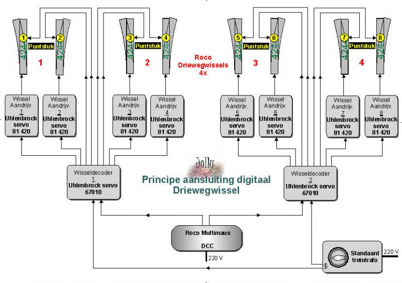

Maar goed.....hier ga ik dus mee verder, mijn volgende vraag is dan, uitgaande van het schema, in m'n schaduwstation heb ik dus 4 driewegwissels, daar komen dan 8 aandrijvingen op die gestuurd worden door twéé decoders daar deze Uhlenbrock 67810 decoder 4 mogelijkheden heeft om aan te sturen...............ja toch?
Hoor het wel of ik deze redenatie goed heb.
mvrgr. Jos

Ja, ook dat klopt! Elke wisselmotor heeft een eigen servo nodig en er kunnen 4 servo's door de 67810 aangestuurd worden.

Had weer even tijd om een schema te maken betreft aansluiting driewegwissels, hoop dat het goed is!
Gr. Jos

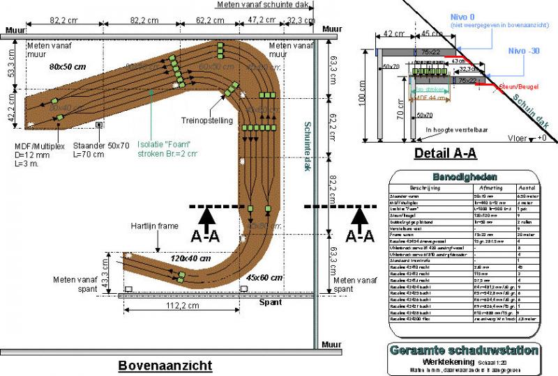

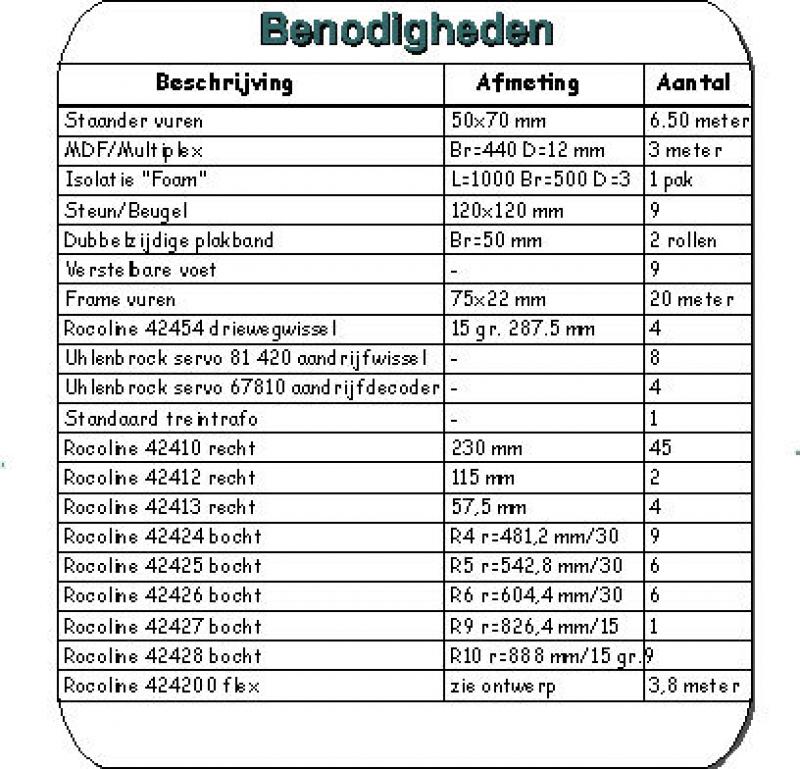

Hier een werktekening van het schaduwstation met lijst voor benodigheden.
  .....Plattegrond schaduwstation met de bekende 4 driewegwissels.
  .....Lijst van benodigde materialen uitvergroot
Dit is mijn bedoeling eigenlijk..............het uitwerken van m'n ontwerp en opslaan als definitief ontwerp zodat ik er later makkelijk op terug kan komen!
Gr. Jos

Wat opvalt is dat niemand me het exacte antwoord kan vertellen..........toch?
Ben er ondertussen achter gekomen via via, dat wat ik het laatst aangegeven heb in het schema, gewoon niet goed is..............het klopt dus niet en niemand reageerd er op als ik het vraag, terwijl er toch "kijkers" genoeg zijn.
In het begin heb ik verschillende antwoorden gekregen maar werd het bos in gestuurd, maar niemand.....ja op één (twee) persoon na, heeft me verteld wat ik het beste kan doen.
Dit is toch een forum om elkaar te helpen of zie ik het verkeerd, ik kan er ook niets aan doen dat mijn kennis niet toereikend is op het digitaal gebeuren. :-\
Sorry dat ik zo reageer, moest het ffe kwijt.................ga weer verder met m'n schema, hoop toch op jullie steun, ik doe m'n best.
Gr. Jos

Jos,
Je hebt bij dit schaduw station 4 stuks 3-weg wissels maar ook 4 normale wissels erbij toch, aan iedere zijde 2 stuks?
Je aansluitschema voor de servo's is goed!
Ferry

« Reactie #51 Gepost op: 01 November 2010, 09:45:04 »
Citaat van: Jos van den Heuvel
De derde post van deze draad...
De combinatie schaduwstation en 3-wegwissel zegt mij maar 1 ding: Betrouwbaarheid !
Dus: Servo's
Moest ik ook ff kwijt  ;) ;D
Maar... je laatste principe schema klopt !  (y)
Je zou mogelijk naar alternatieven voor de door jou ingetekende componenten kunnen kijken, maar dat is naar eigen smaak. Principieel is de werking van al die producten gelijk ! Op details kunnen er afwijkingen zijn. Maar.. daarover is best veel te vinden hier. Volgens mij is er zelfs een draadje met allerlei onderlinge vergelijkingen tussen de diverse servo(systemen). ( So hit the search button )
Grtzz,
Karst

Jos, ik weet niet waar je precies op doelt.
Maar mij valt het op dat je je eigen schema's zit te tekenen, terwijl in de handleiding van de decoders precies staat uitgelegd hoe je een en ander moet aansluiten. Dus in mijn beleving zit je dubbel werk te doen. Tenzij het bedoeld is om voor jezelf het beeld helder te krijgen.

Hallo Jos,
Ik heb geen tijd gehad om nog eens rustig alles te bekijken :-) Net 3 dagen eurospoor achter de kiezen.... En ik denk dat er wel meer zijn hier die dat hebben :) :)
In principe heb je dus voor 1 driewegwissel 2 aandrijvingen nodig. Daarnaast moet je nog een schakeling hebben voor het ompoolen van het puntstuk. Dat zal waarschijnlijk niet kunnen met de standaard switchpilot-servo. maar dat weet ik dus niet. Dat geldt dus ook voor de standaard wissels daar moet het puntstuk ook van omgepoold worden.

Hé Ferry,
Eh....nee, er zitten 4 driewegwissel in het schaduwstation.
Het nieuwe principe aansluitschema volgt nog!
Gr. Jos

Hoi Karst,
Nou.........klopt?
Volgens insiders dus niet, maar dat laat ik later wel ff zien.
Er komen inderdaad alternatieve componenten in en dan maar hopen dat het goed is! :-\
Gr. Jos

Hallo Jos,
Groeten Ronald.
Hé Ronald,
3 dagen Eurospoor.................mooi toch?
Kijk dat bedoel ik nou, jij zegt dus dat de "SwitchPilot"-servo waarschijnlijk niet gaat terwijl meerdere zeggen dat het goed is..............snap je wat ik bedoel?
Maar ben het ondertussen aan het uitzoeken dus dat laat ik nog wel zien en hoor het dan wel weer.............mooie bezigheid dat modelspoor!
Gr. Jos

Switch pilot en switchpilot servo kunnen uitgebreid worden met de Extension en dan kun je allerelei extra schakelingen bedienen. Puntstukken, seintjes
http://www.esu.eu/produkte/switchpilot/switchpilot-extension/

Het is wat Han bedoeld: De extension... ik kon er even niet zo snel op komen :)  Die moet je gebruiken om de puntstukken om te polen... Thanks Han!  (y)
