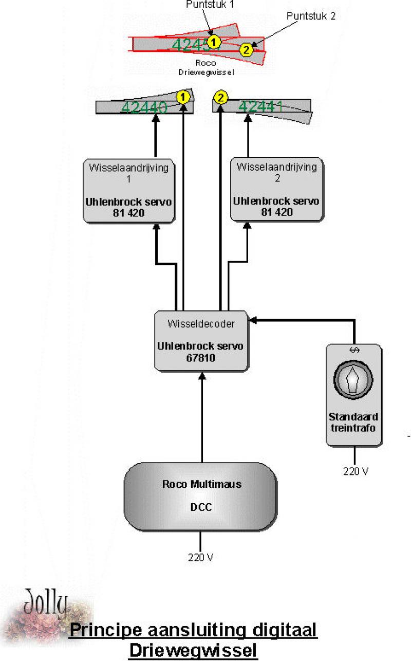

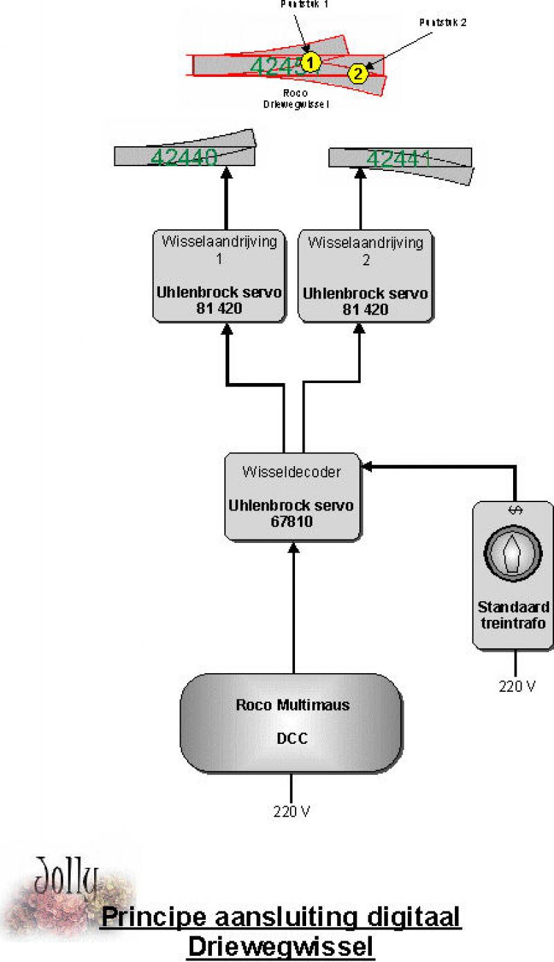

Ben ik weer.............
Na veel vijven en zessen heb ik nu een schema gemaakt hoe het zal moeten worden......................hoop ik!
Ik ga voor de "Uhlenbrock" servo's daar deze het beste (wat ik lees) uit de bus komen.
Kan ik dit schema aanhouden?
Gr. Jos

Re:Wisselaandrijving?
« Reactie #39 Gepost op: 30 October 2010, 21:31:35 »
Ja hoor, dat is hem helemaal! Hartstukpolarisering staat er niet op, maar dat is simpel nog 2 draadjes trekken per wissel tussen decoder en wissel.

« Reactie #42 Gepost op: 31 October 2010, 00:40:44 »
Ferry
Bedoel je dit?
Gr. Jos
« Reactie #44 Gepost op: 31 October 2010, 09:14:12 »
Bedoel je dit?
Gr. Jos
Helemaal goed! OP de linker wissel heb je de extra getekende draad op het hartstuk gezet, feitelijk waar de gele "1" staat. Op de rechter wissel doe je dat niet, maar ik neem maar aan de je weet wat het hartstuk is?
