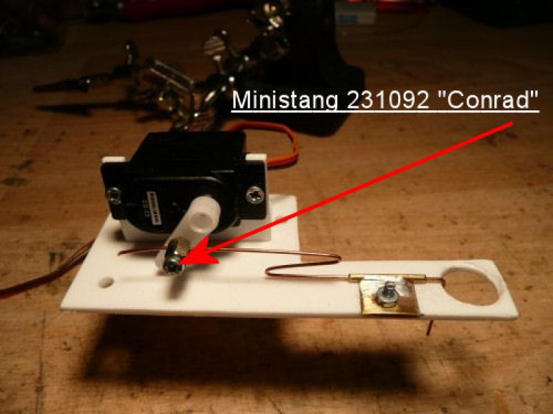

Servo's van ESU zijn echt veel te duur; ik heb nu 4 mini servo's van Conrad liggen. Ik moet thuis even het artikelnummer opzoeken en de prijs is ik dacht € 4,95 / stuk, dat bespaart flink toch? Deze servo's zijn mij aanbevolen hier ook op dit forum en zijn krachtig genoeg voor wisselsturing. Conrad levert geen ophangbeugeltje mee e.d., maar als je handig bent maak je die makkelijk zelf.
Bestel bij Conrad ook de meedraaiende bevestigingsasjes mee, zie ook dit draadje: http://forum.beneluxspoor.net/index.php/topic,29125.30.html

Ik zou die servo's bij Conrad nog even uitzoeken:
Art. nr. 230500 Topline mini-servo ES-05-JR € 4,89/stuk bij 4 stuks afname
Art. nr. 231092 Ministangwerkaansluiting € 1,99 / stuk
Duur is betrekkelijk en goedkoop ook, maar het prijsverschil maakt het wel interessant het te proberen.

Hallo Ferry,
Zal wel weer aan mij liggen, maar waar is die ministang-aansluiting dan voor?
Gr. Jos

Goede vraag! Deze verzorgt de verbinding tussen het armpje van de servo en het metaaldraadje dat aan de andere zijde weer in het stelgat van de wisseltong zit. De ministang-aansluiting is een asje en kan ronddraaien. Omdat het armpje ook ronddraait en de steldraad een horizontale beweging maakt, loopt de overdracht ven de beweging vloeiend.
Gr. Ferry

« Reactie #86 Gepost op: 03 November 2010, 10:56:51 »
Jaaaaaaaaa.....ja, zal dat toch eerst moeten zien, weer iets wijzer!

Kijk:
Hier zie je 'm zitten op het armpje van de servo (met dat schroefje) ..... ;)
Gr. Ferry

« Reactie #88 Gepost op: 03 November 2010, 14:18:19 »
Hé Ferry,
Daar dus........
.....Dus toch wat geleerd!
