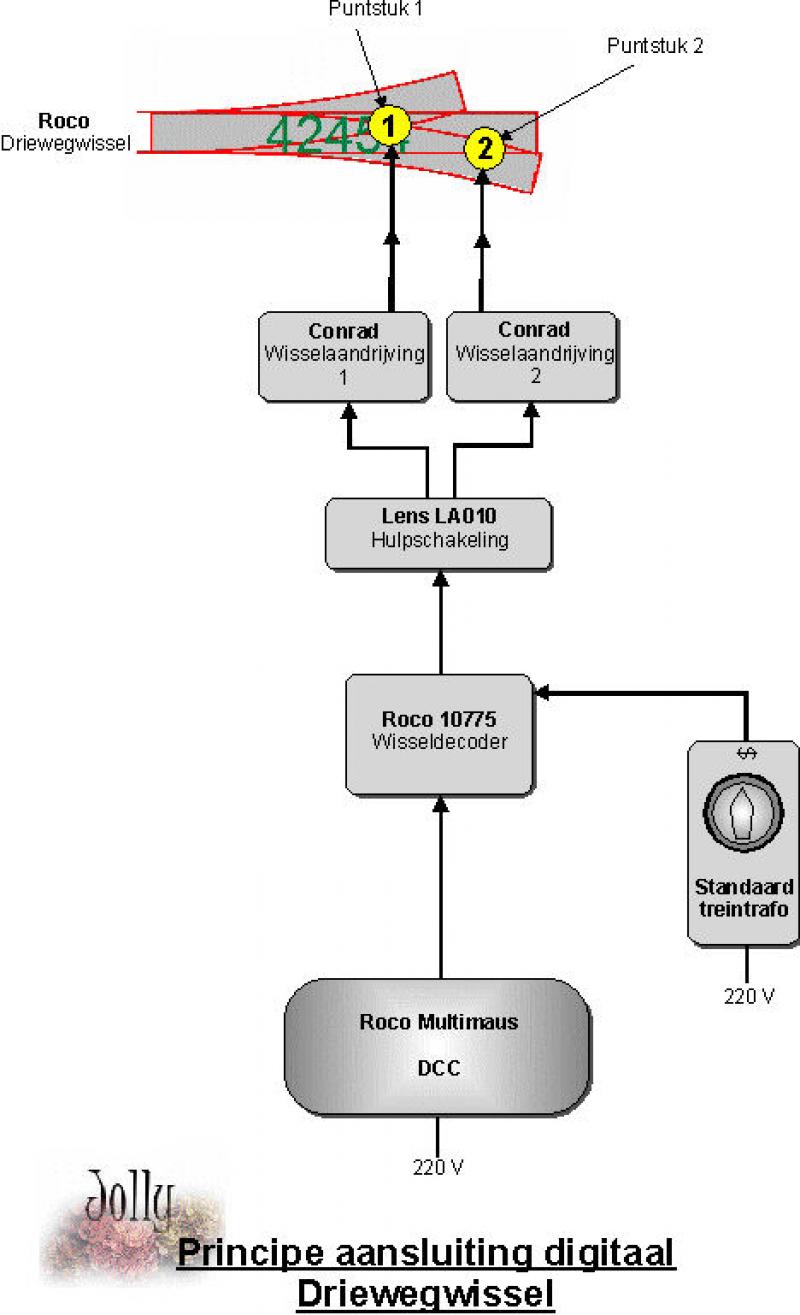

Hallo allemaal, (y)
Als leek zijnde op het elektrische/digitaal gebeuren heb ik ondertussen het een en ander gelezen zoals hier bij de encyclopedie  uitleg.
Nu moet ik dus Roco driewegwissels (4x) aansluiten in het schaduwstation, als ik het goed gelezen heb moet er een hulpschakeling tussen komen!
Ik heb een principe-tekening/schema gemaakt betreft de aansluitingen hiervan.............hoop dat dit de bedoeling hiervan is..... :-\
Klopt dit zo'n beetje of zeggen jullie dat moet je anders doen...............ja sorry als het onbenullig over komt.......maar weet er (nog) té weinig van af!
Gr. Jos

Jos, ben je van gedachten veranderd?
Eerst vertel je dat je met de standaard wisselaandrijvingen gaat werken, en nu kom je met een schema waarin Conrad motoraandrijvingen zitten.

Bovendien, de 10775 haalt zijn schakelstroom gewoon van de digitale stroom af, dus daar heb je geen extra voeding voor nodig, zoals je tekent aan de rechterkant. Veelal heb je die extra voeding bij motordecoders weer wel nodig, dus ja wat dan goedkoper is ...........

En nog wat. Je tekent het nu als 1 decoderuitgang die via 1 hulpschakeling naar 2 motoren gaat. Maar dat kan niet
In deze opzet kost het 2 decoderuitgangen, en achter elke uitgang een hulpschakeling met een motor.

Hé Jaap................het is wel een principe tekening he, ik wil "gewoon" zien hoe het een en ander aangesloten moet worden om het optimaal te laten funcioneren van een driewegwissel.
Het aansluiten in gedetailleerde vorm komt later wel weer.............eerst het principe..................en daar moet ik al van zweten!

Het is dan wel een principetekening, maar ook een principetekennig moet kloppen.
Wat je voor ogen moet houden is dat een driewegwissel eigenlijk 2 wissles zijn, die mechanisch in elkaar geschoven zijn. Je moet het dus ook gewoon als twee wissels tekenen.
Wat de bomen en het bos betreft, hier een poging tot uitleg.
Je hebt 'gewone' wisseldecoders, die zijn bedoeld om wissels met spoelenaandrijving te sturen. Het is dus gewoon of de ene spoel, of de andere spoel.
Bij een motoraandrijving moet je de spanning ompolen om hem de andere kant op te laten draaien. Een gewone decoder kan dat niet, maar door er dat hulpschakelingetje tussen te zetten gaat het wel.
Maar er zijn ook decoders die geschikt zijn om motoren aan te sturen, daar hoeft dan ook niet zo'n hulpschakeling tussen.
Bij die hulpschakelnig moet je overigens oppassen. Je tekent een LA010 achter een Roco decoder. Maar de uitgangen van een Roco decoder hebben een andere polariteit dan de Lenz decoders. Dus uitgerekend de combinatie van een Roco decoder met de LA010 zal niet werken.
