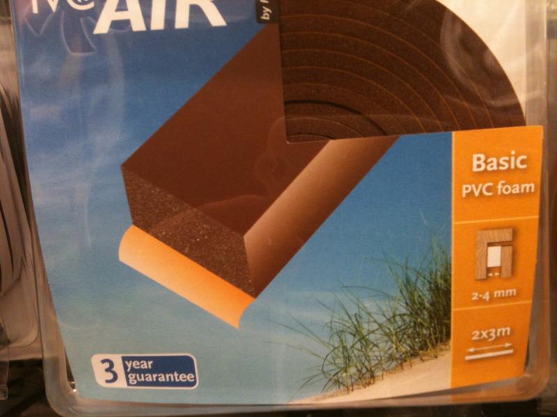

Zo even zoals aan Harrie beloofd langs de bouwmarkt gelopen.
Hebben zij daar niet het spul wat ik hoopte te vinden wel de bekende tochtstrip die je in princiepe ook kan gebruiken dus bij deze.
Die op PVC basis is de sterkste en heeft minder last van verweren/vervallen dan de PU schuim versie. Als je dit onder je rails plakt dan zal er veel minder geluid doorgegeven worden aan de ondergrond.
Er zijn ook dus nog dunnere versies te verkrijgen maar die heb ik hier zo niet direct in het erek kunnen vinden misschien dat de groothandel hier nog ik kan adviseren.
Vanavond zal ik onze oplossing met de 2mm foam en het lijmpistool nog even op de gevoeilige plaat vastleggen en als het goed is gaan wij vanavond de helix compleet rijdend krijgen en dan kan ik ook nog eens geluids fragmenten met een filmpje maken.

« Reactie #73 Gepost op: 08 November 2010, 17:17:41 »
Ben je niet bang dat de baan zo erg instabiel wordt?
De tochtstrips zijn meestal nogal zacht en bij een beetje gewicht zal het inveren en erger nog in bochten krijg je misschien wel overhellingsverschijnselen.

Het gaat niet zozeer om het natuurlijke geluid van de cadans van de assen over een raillas maar over alle andere geluiden die er geproduceerd worden. Hier kan redelijk wat aan gedaan worden.
Met de PVC strips zou je een voldoende stijve laag onder de rails aan kunnen leggen en wordt het niet instabiel. Je moet nog steeds zorgen dat de rails wel op zijn plek blijft liggen!
