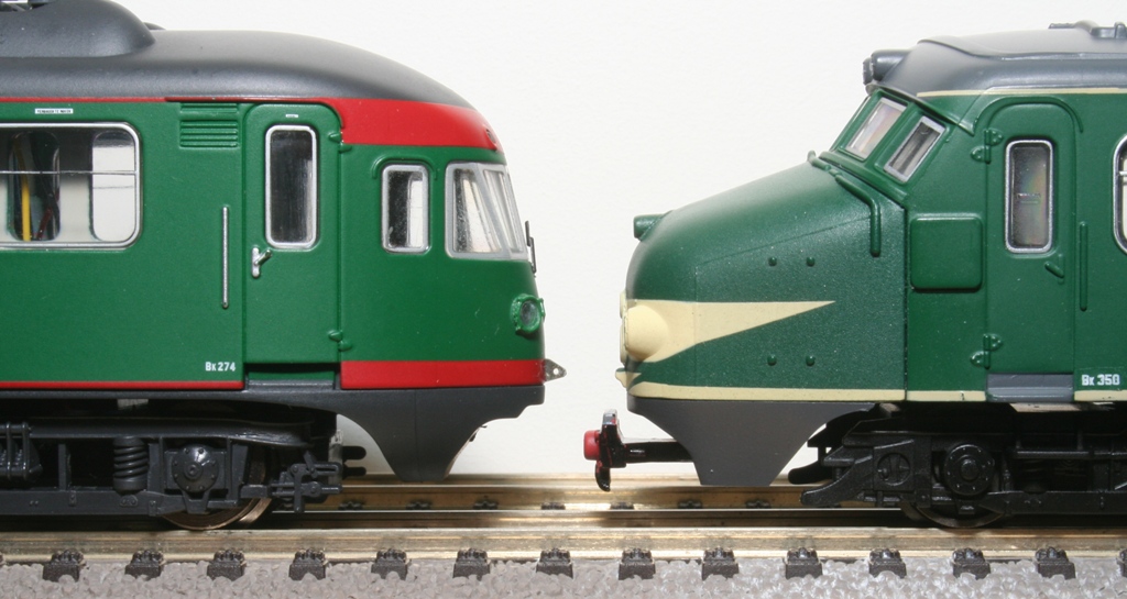

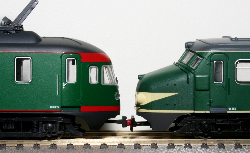

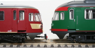

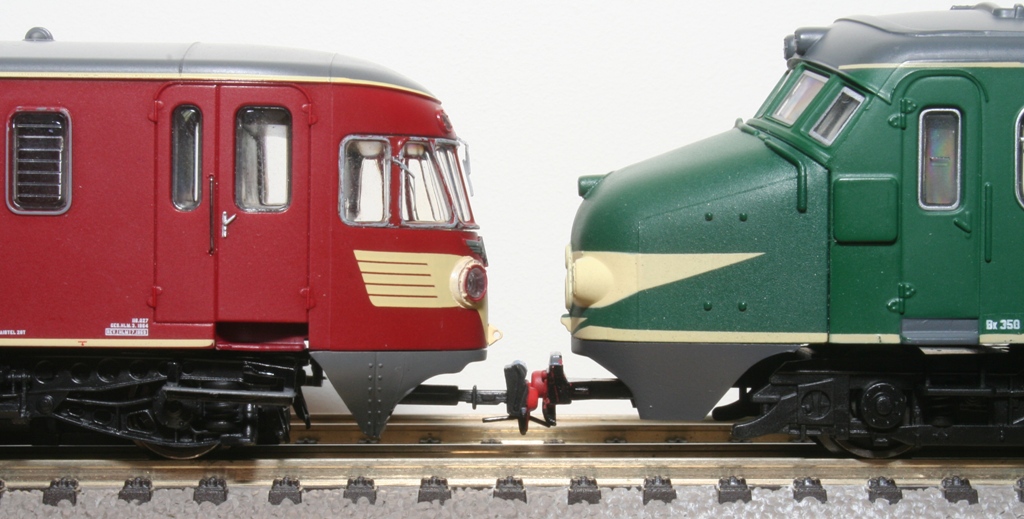

Hoi janw,
Even wat vergelijkend warenonderzoek gedaan
... DE-I met Mat 46... ongeveer 1mm verschil.
... DE-I met Mat 54... ongeveer 2mm verschil.
Koppeling van DE-I hangt nog naar beneden
Maar anders past dat denk ik wel qua hoogte...
... Mat 46 met Mat 54
Er is verschil, dankranden lijken gelijk, start van de bies bijna gelijk. Koppelogen verschillen behoorlijk, koplampen staan van de '46 ca. 0.5mm hoger
( Foto: Bert Stortenbeker. Lokaal gedownload en recht gezet )
... ter vergelijking en oordeel zelf
Let wel het perspectief is iets anders. Foto is van grotere hoogte genomen en verkleint daardoor de verschillen !
Als er al verlaagd moet worden, lijkt me dat een kwestie van max. 0.5mm... of dat de moeite waard is

Berichten: 22979
Re: BNLS-Werkspoor - Pimp my LimaRossi Mat '46 Muizeneus
Reactie #31 Gepost op:
23 October 2010, 22:25:51 »
De mat '46 staat ongetwijfeld te hoog. De pizzasnijders die Lima destijds gebruikte moesten immers onder de bak passen.

janw
Berichten: 2250
Bruggen-IG:
Reactie #34 Gepost op:
23 October 2010, 23:01:11 »
Kijkend naar deze foto's en aannemend dat de DE1 klopt, zou ik toch zeggen dat de mat '46 2 mm omlaag moet, de hondekop niets of hooguit een halve mm (afblijven dus maar).
Floris' maat van 900 mm bevestigt dit ongeveer: 900/87=10,34, terwijl de onderkant van de Lima bak (niet het grijze randje schortplaat) iets van 12,3 mm boven BS zit.
2 mm te hoog komt bij veel Lima's voor, dus ook vanuit dat perspectief klopt het. De volgende vraag is natuurlijk: is het uitvoerbaar?
Karst Drenth
Berichten: 10509
Reactie #35 Gepost op:
23 October 2010, 23:10:16 »
Net even gegeken
0.5mm is zonder veel moeite te doen. Ophangingssteun in de Jakob kan er uit en aan de onderkant afgefreesd worden.
Draaistel in motorloze bak heeft iets met veertje en busje, busje kan aan de bovenkant makkelijk 0.5mm missen...
Rest het motor draaistel.... even 'van buiten' bekeken ( heb die bak nog niet open gehad ) lijkt ook wel voldoende vleesch voor 0.5 mm er af te hebben.
Alles meer brengt je in allerlei problemen, ware het niet in de laatste plaats, dat de draaistellen de schorten gaan raken...
( PIKO heeft dat overigens opgelost door dhet draaistelframe aan de uiteinden af te schuinen... ) En de wielen de onderkant van de bak. Op de Jakob is voldoende vlees om zeker tot 1 mm te gaan.
Grtzz,
Karst

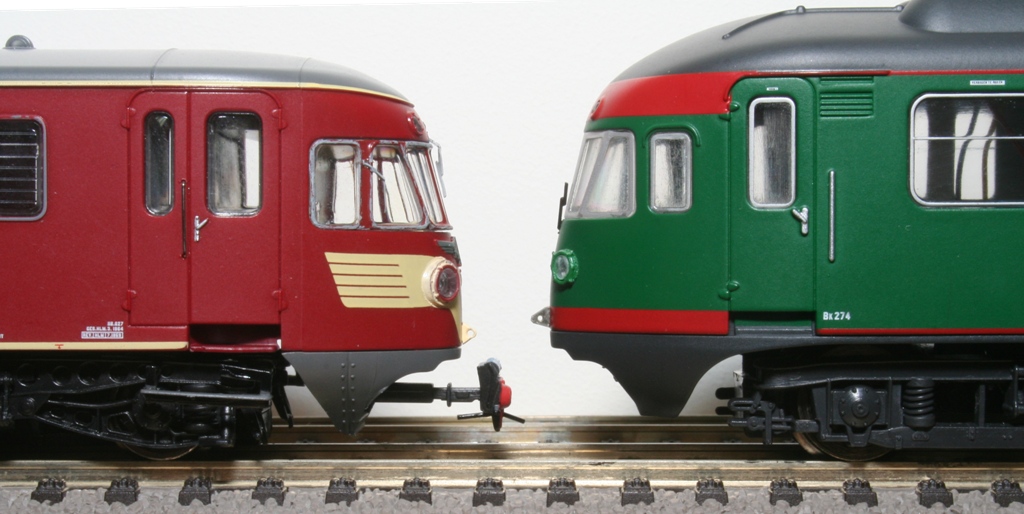

Karst Drenth
Berichten: 10509
Reactie #41 Gepost op:
24 October 2010, 10:41:08 »
Zo beter ??
Grtzz,
Karst

Karst Drenth
Berichten: 10509
Reactie #43 Gepost op:
24 October 2010, 11:53:44 »
NIETS !!
Als je goed kijkt, is dit de kop waar ik nog geen lampringen op heb zitten: Dus de motorbak...
Deze blijkt dus gewoon 0.5mm lager te staan
En... als je aan de andere kant het veertje er uit haald, staat die ook al bijna goed
Ga dit nog verder uitwerken, maar dat duurt misschien wel tot na Eurospoor
Grtzz,
Karst
janw
Berichten: 2250
Bruggen-IG:
Reactie #44 Gepost op:
24 October 2010, 12:05:10 »
Absoluut een verbetering; wel merkwaardig trouwens want ik heb mijn foto van hierboven ook met de motor/bagage-bak gemaakt.
Hoe ziet 't eruit naast de DE1?
