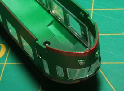

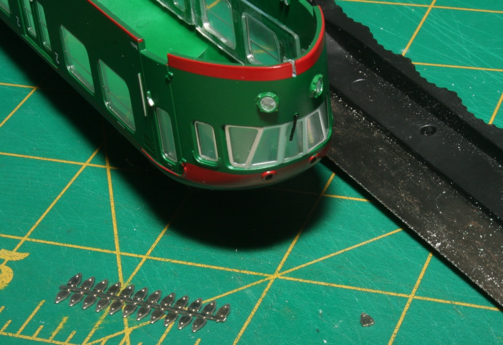

@Stephan,
Wil je hem verfraaien of verprutsen
Zonder gekheid, ik heb het nog nooit geprobeerd, nou ja, alleen met sluitlichtjes van een 2200. Dat werd best mooi
Maar dit is 2.4 mm en of je dat strak krijgt met KK weet ik niet. Bovendien is juist het karakteristieke van de frontseinen van het oude stroomlijn materiaal, dat het van die grote platte platen glas zijn. Alle optiek zit binnen in
En... schaf je een goede ponstang van Knipex aan. Kun je altijd ponsjes los bijkopen. Kost ong. € 17.50 bij de beter gesorteerde ijzerwarenzaak.

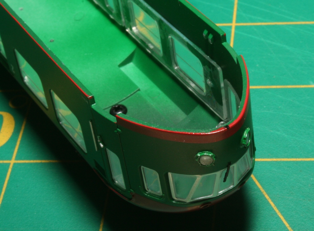

@Frans, helaas voor je, maar het is inderdaad zo eenvoudig. Vooropgesteld dat je wel over enige fijne motoriek beschikt
Maar... er is nog meer uit de FRIE keuken

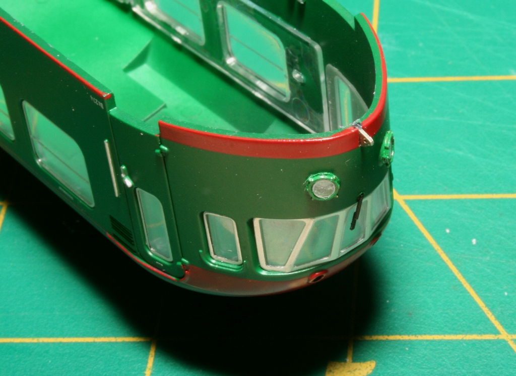

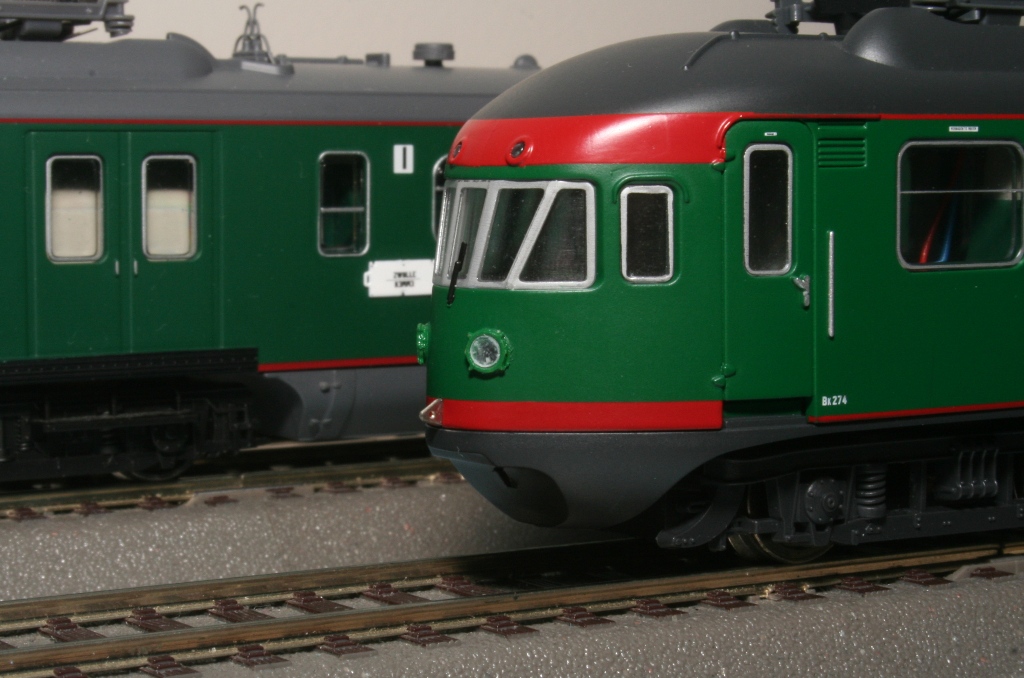

Er zijn bij het stel twee miniscuule trekoogjes geleverd. Weet niet hoe het jullie vergaat, maar of ik raak ze kwijt, of ik breek ze af, of ze zitten er scheef op...
... nog even wachten... eerst het exacte midden van de kop markeren...
... dan met het Rocozaagje exact verticaal door de hele rode band... en het hier al klaar liggende trekoog...
... in het sleufje schuiven, uitrichten en een druppeltje waterdunne secondenlijm aan de achterkant.
... ook weer klaar en minstens even fraai als het origineel ....

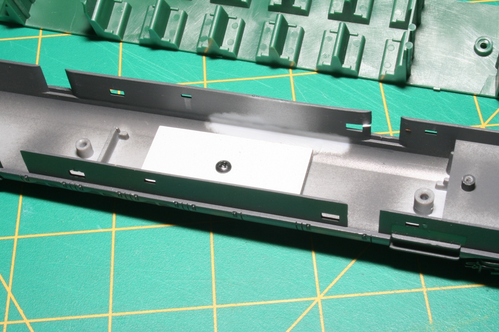

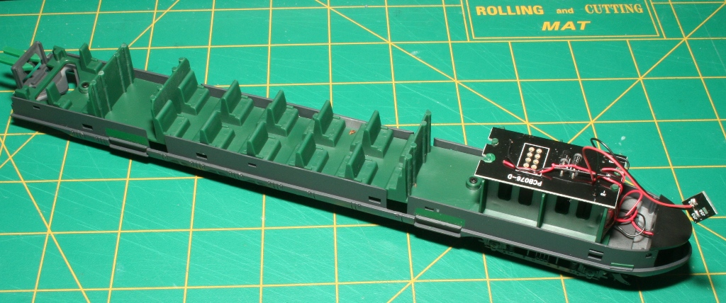

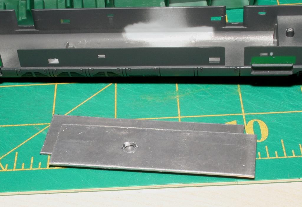

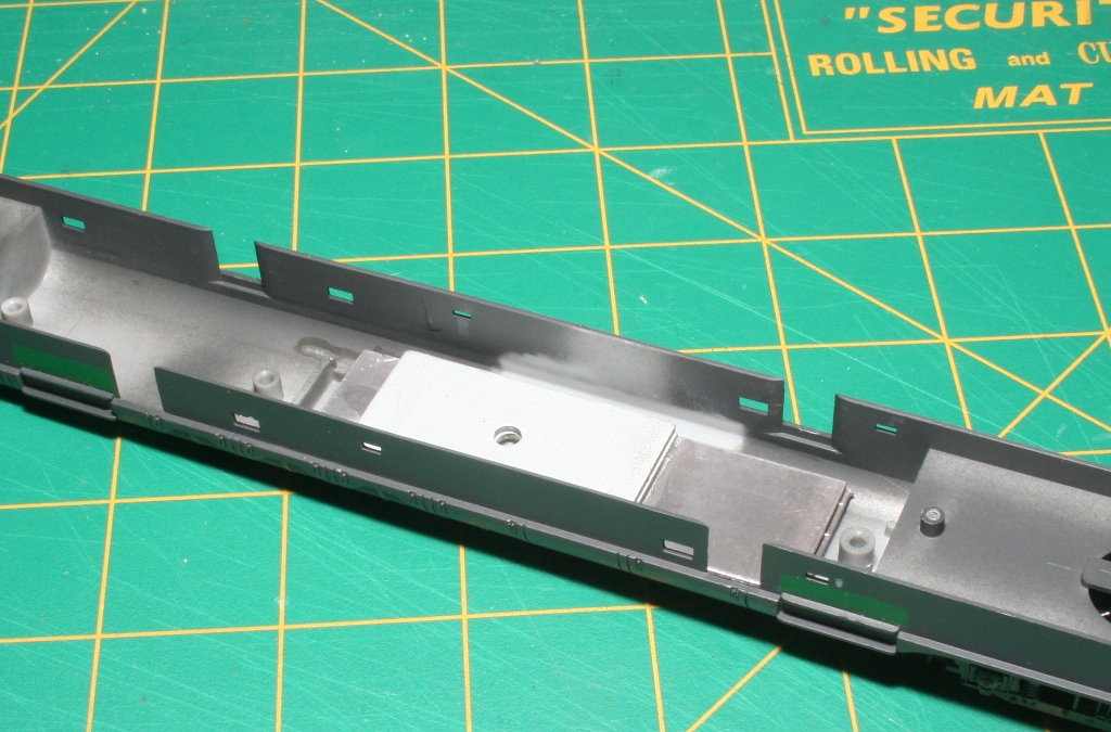

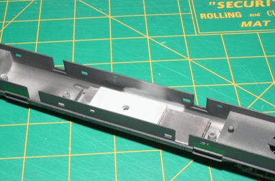

Bij het verwijderen van het interieur valt direct op dat er een groot stuk ballast verdwenen is
Hierdoor is de bak net zo licht alstie aanvoelt. Nog geen 130 gram op de schaal. Dat zou 25 x 5 + 30 = 155 moeten zijn !
Dus...
... plaatjes lood pas gemaakt...
... en samen met het originele gewicht weeer ingelijmd. Bak weegt nu ca. 160 gram
Bovenstaande heeft natuurlijk alles te maken met een goede stroomafname, die voor digitaal maken natuurlijk nodig is

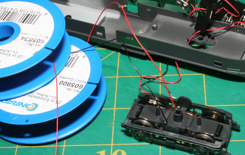

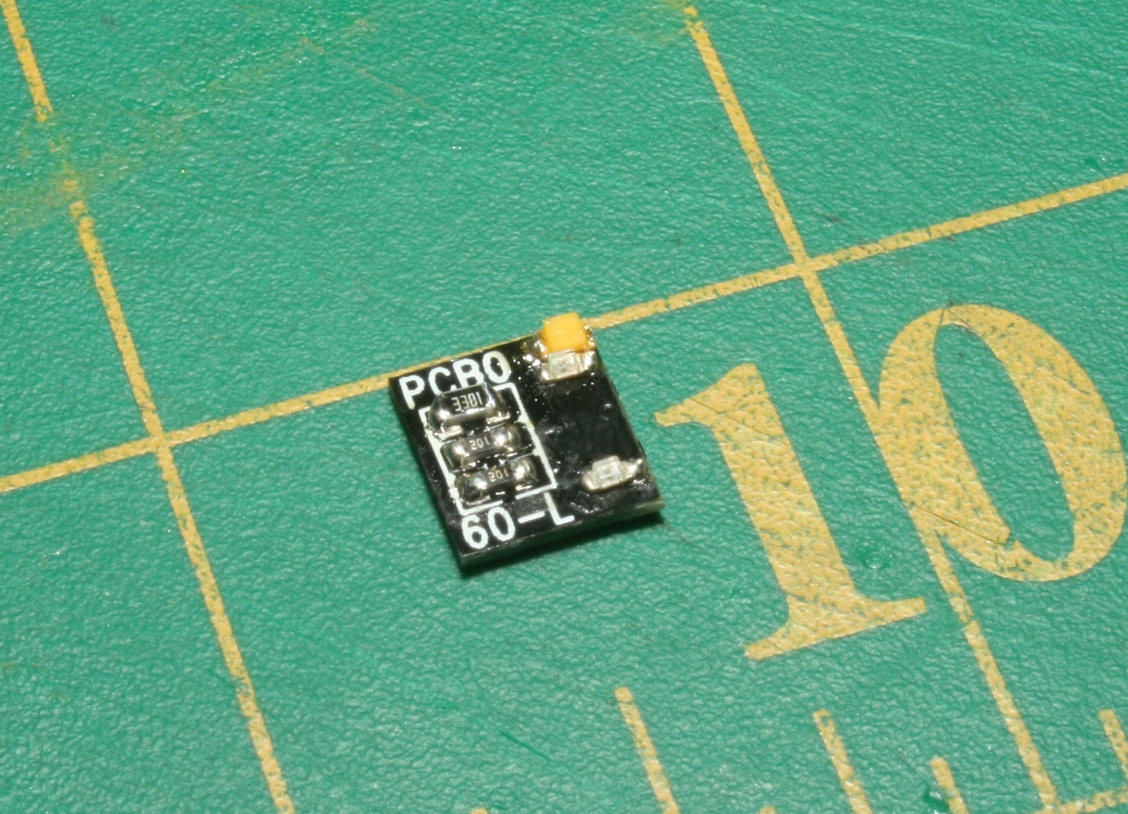

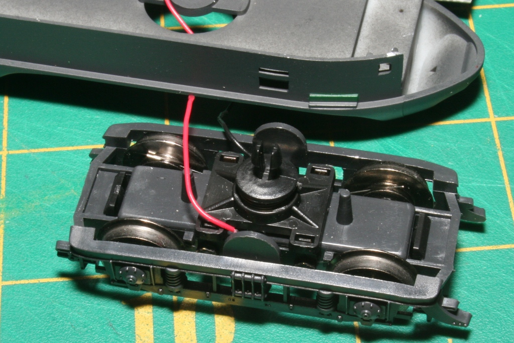

... de bak in afleveringstoestand. Merk op dat alle draden zwart of rood zijn
... draaistel in afleveringstoestand: Rood zwart verkeerd om, en stug draad, dat al afbreekt als je er naar wijst...
... dat eerst maar eens verhelpen

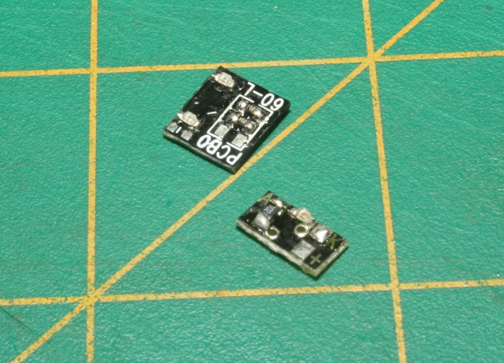

... de seinprintjes 'kaal' gemaakt.
... en als je SMD solderen machtig bent, maak je een topsein door de ontbrekende onderdelen op te solderen. Anders haal je een
DRC46 van DigiRails
... de seinprintjes nu correct bedraad

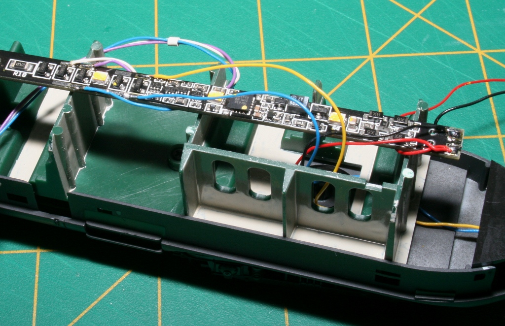

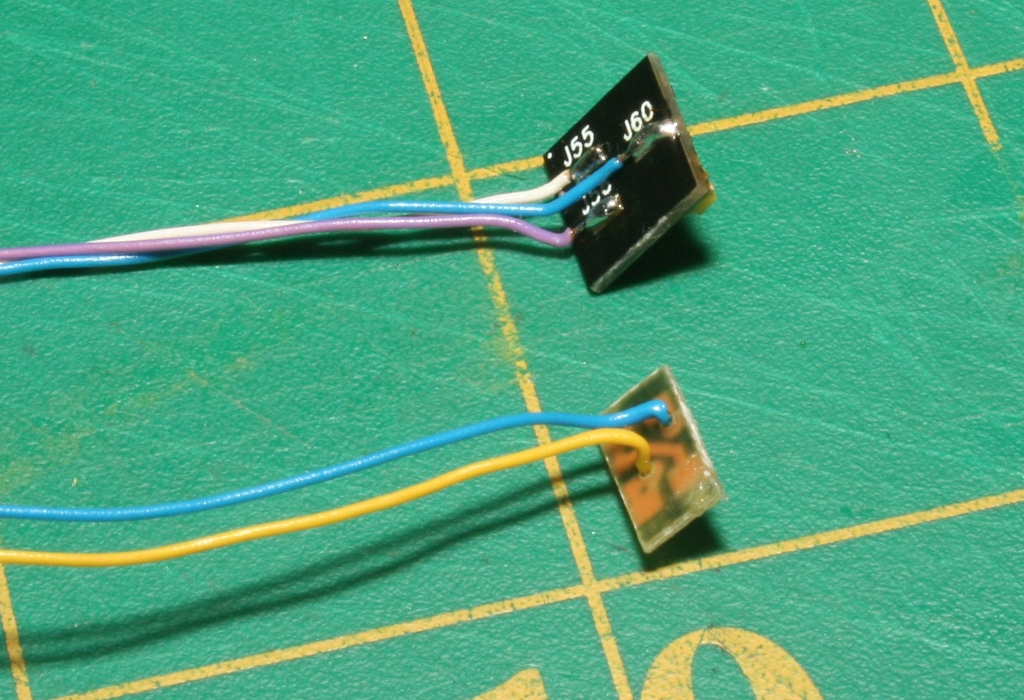

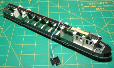

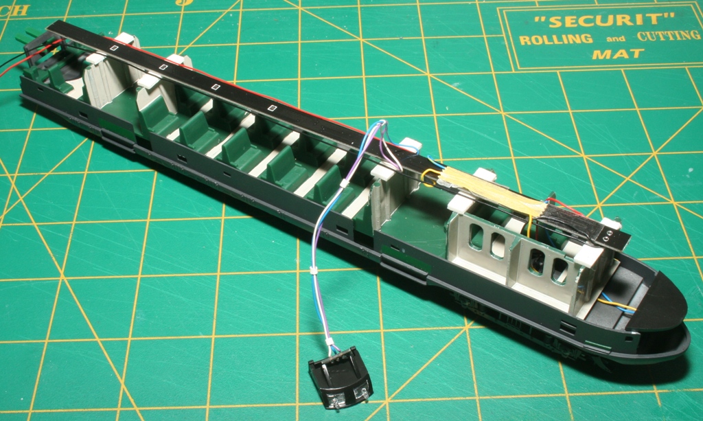

... vanwege de extra functies is het handig om de
DigiRails LOCOMOTIVE Lighting
te gebruiken. LEDstrip en functiedecoder in 1
... de bedrading netjes weggewerkt en vastgeplakt. uiteraard na een test of alles werkt

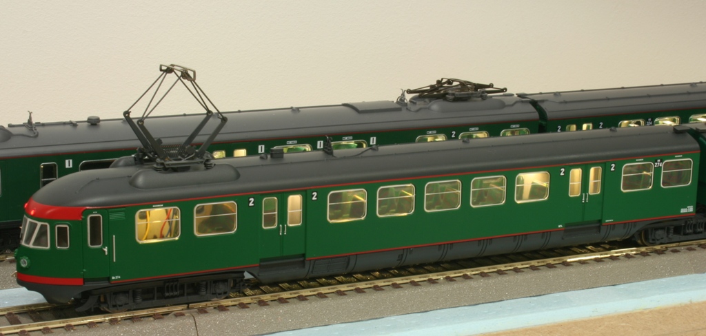

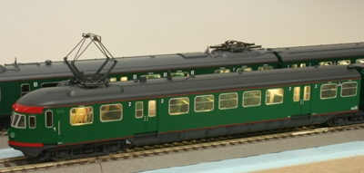

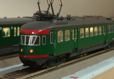

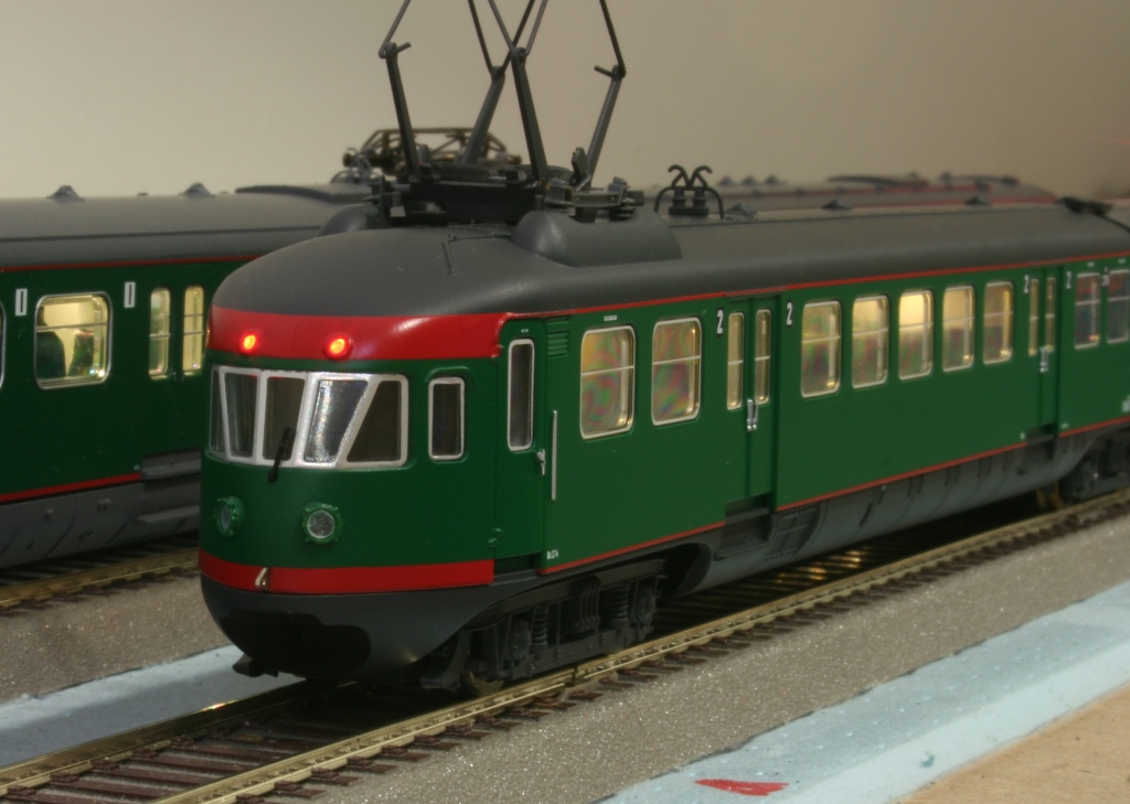

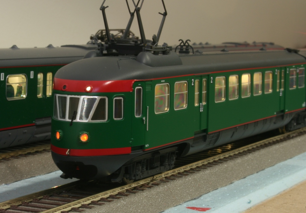

Deze digitalisering levert de volgende seinbeelden op:
... omgekeerde L frontseinen bij inzet vanaf mei 1963. Merk op dat de seinen erg oranje lijken. Dat ZIJN ze ook
Ik had nog even twijfels de aanwezige LED te vervangen door een geel geschilderde warmwitte... had ik het maar gedaan
... 2pits laag frontsein inzet voor april 1963
... en keurig nette sluitseinen
... evenals de binnenverlichting. De LEDs hebben heel licht een streekje gele verf gehad, omdat deze Mat 46 gloeilampen had...
Zo, eerste bak is redelijk op streek
