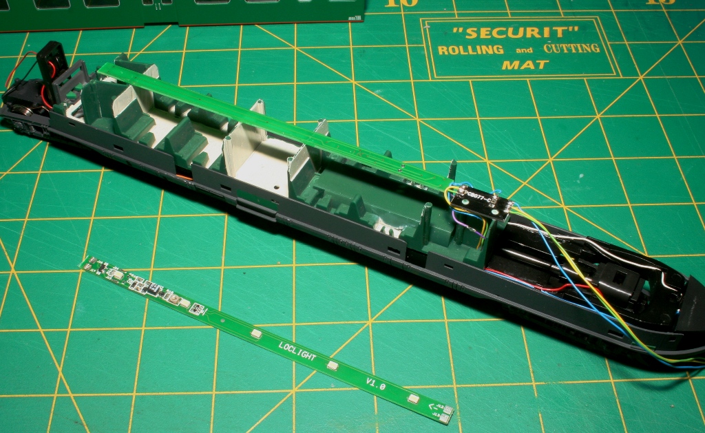

Binnenverlichting is een Digirails LOCLIGHT die gedeeld is in het midden...
... want hoewel de motor redelijk is weggewerkt, leekt het me niet nodig de bagage afdeling te verlichten

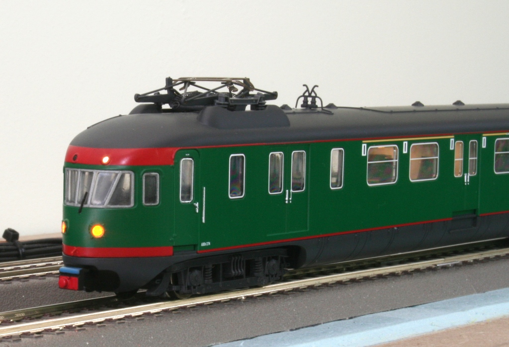

... de nieuwe frontseinleds in actie

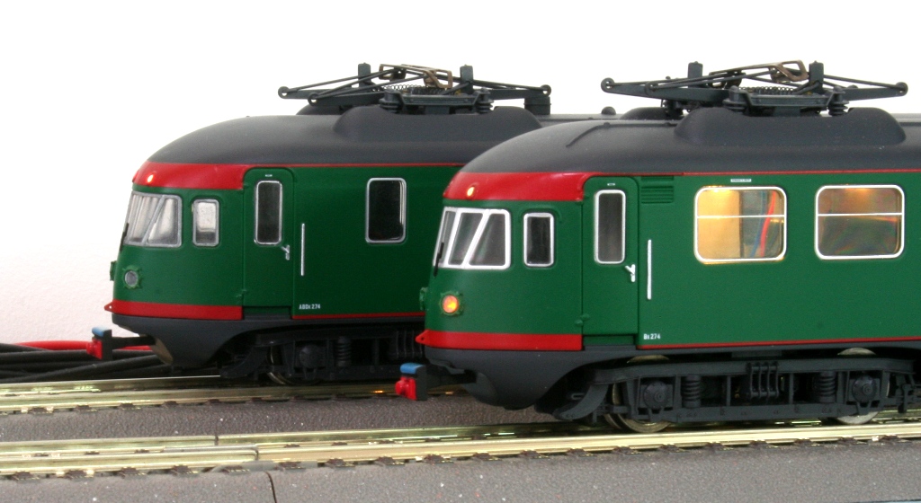

... ter vergelijking de andere kop. ( Die moet dus nog weer open
Want...

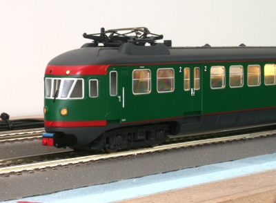

...ook die kop gaat het zilver op de cabineramen verliezen. Vanaf het begin vond ik het al wat 'vet' en erg bling-bling die cabine ramen. Dus met een beetje JIF het zilver weggepoetst en na netjes afplakken, Humbrol 56 er op. Kon zo ook gelijk dunnere stijltjes maken
En uiteraard kregen de koppelogen ook een streekje rode verf

Karst,
Waar heb je de binnenverlichting op aangesloten? Rechtstreeks op decoder, of op het sluitverlichting printje?
Grt,
Gerard
Karst Drenth
Berichten: 10494
Re: BNLS-Werkspoor - Pimp my LimaRossi Mat '46 Muizeneus
Reactie #71 Gepost op:
19 January 2011, 22:19:23 »
Functiedraad van de decoder en 'blauw' van sluitlichtprintje.
