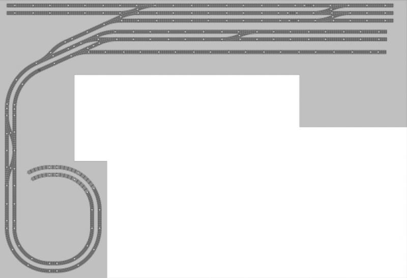

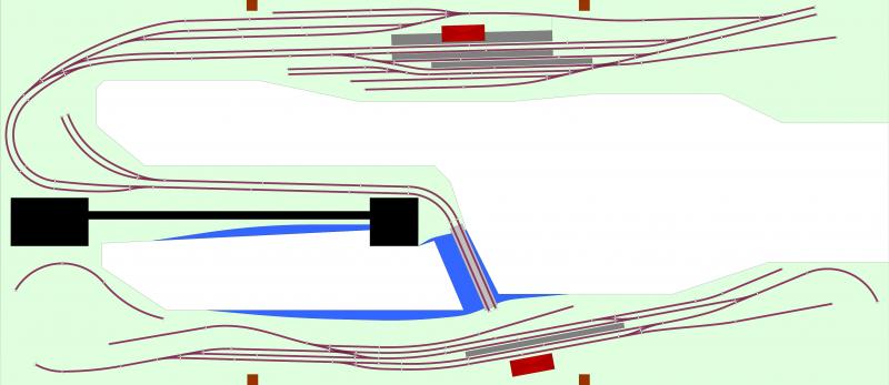

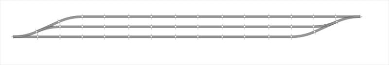

Hallo mede modelspoorders,
Ik heb een nieuw baanplan gemaakt omdat ik niet meer ga beginnen aan Station Uden omdat me dat minder leuk leek omdat ik met wat dingen rekening moest houden om het toch realistisch te laten zien zoals het vroeger ook was.
Ik heb gekozen voor een kopstation omdat de ruimte die de bochten nodig hebben nu allemaal weg valt en die ik kan gebruiken voor langere perrons. Ook omdat mij een kopstation leuk leek omdat je veel met het berijden van de treinen bezig bent om ze niet te laten botsen. Ik heb de perrons zo lang mogelijk gemaakt. De perrons in het echt zijn minimaal 170 meter en in HO is dat minimaal 195 cm.
Zie hier!
Mijn kortste perron is ongeveer zoon 290 cm lang dus ik kan er lekker langen treinen laten stoppen. Ook heb ik langs het station nog een klein rangeer terrein gemaakt en nog wat opstel sporen. Ook zit er een schaduwstation bij.

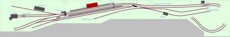

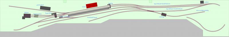

Hier wat foto's van mijn baanplan tot nu toe:
Kopstation + Opstelsporen + rangeer terrein.
Schaduwstation.
De rangeer sporen en de perrons zitten met de lengte tegen de 300 cm aan de opstelsporen tegen de 120 cm. De opstelsporen bij het schaduwt station variëren tussen de 170 cm en de 270 cm ongeveer.
Graag hoor ik wat jullie er van vinden en misschien nog wat slimmen of leuke aanpassingen voor het station, rangeerterrein, opstelsporen of het schaduwstation.
Ik zal binnen kort er nog wel wat foto's opzetten van het station dat ik heb ontworpen. Dit stationsgebouw wil ik ook bij dit baanplan toepassen.
Wout.

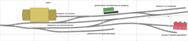

Ergens eind jaren '80 / begin jaren '90 stond er in de railhobby een baanplan gebaseerd op het station Hoek van Holland wat bijna van dezelfde vorm en indeling was. Wellicht kun je het nog terugvinden en er ideeen uit opdoen. Het was uit de serie Van km tot km, en had veel mogelijkheden op een kleine ruimte, vandaar dat het me is bijgebleven.
grt Ferry

De klim spiraal de andere richting uit laten draaien, dan rijden de opgaande treinen op het buitenste spoor, wat beter is voor het stijgings percentage.

Hoi Wout,
Leuk baanplan
. de opmerking die thurbo plaatste deel ik. Als je met lange treinen wilt gaan rijden dan moet je het stijging % zo laag mogelijk houden. Naar beneden gaan ze altijd wel

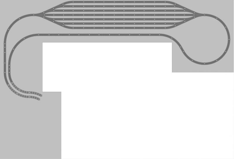

Verder zou ik de sporen in het schaduwstation net zo lang maken als die in het station. Anders heb je wel lange perron sporen maar doordat je schaduwstation sporen korter zijn kun je uiteindelijk die lange treinen als nog niet laten rijden. Je kunt dit ondervangen door je schaduwstation te maken zoals ik hem heb (het is niet de meest duidelijke plaat):
https://images.beneluxspoor.net/bnls/Buurdal_HO_480_300M_5A_1.jpg
Het zijn de rood onderbroken lijnen. Op deze manier zijn al je opstelsporen even lang. Of je ruimte technisch gaat uitkomen kan ik niet beoordelen.

@ Thurbo
Ja als ik lange treinen gewoon de andere kant omhoog laat gaan pakken ze ook het buitenste deel. Het maakt niet uit op welke ring ik ze omhoog laat rijden. De treinen kunnen bij elk spoor komen.
@ Nachbar
Ik zou wel willen om mijn schaduw even lang als mijn perrons te maken maar ik heb er gewoon niet genoeg ruimte voor. Of ik zou onder ook een kopschaduw station moeten maken
scheelt me wel veel geld aan wissels. Of de perrons in korten.

Als je Nederlands rijdt, dus rechts, kun je door een andere ligging van de uitgaande sporen van het station de spiraal andersom leggen. Dus de buitenbocht voor het naar boven gaan gebruiken.
Je hebt meer dan ruimte genoeg om je schaduwstation anders te leggen, op de voorgestelde manier.
Dus niet naar links en rechts laten "uitwaaieren", maar met rechte lijnen werken en even lange sporen maken.
Maarten.

Hoi Maarten,

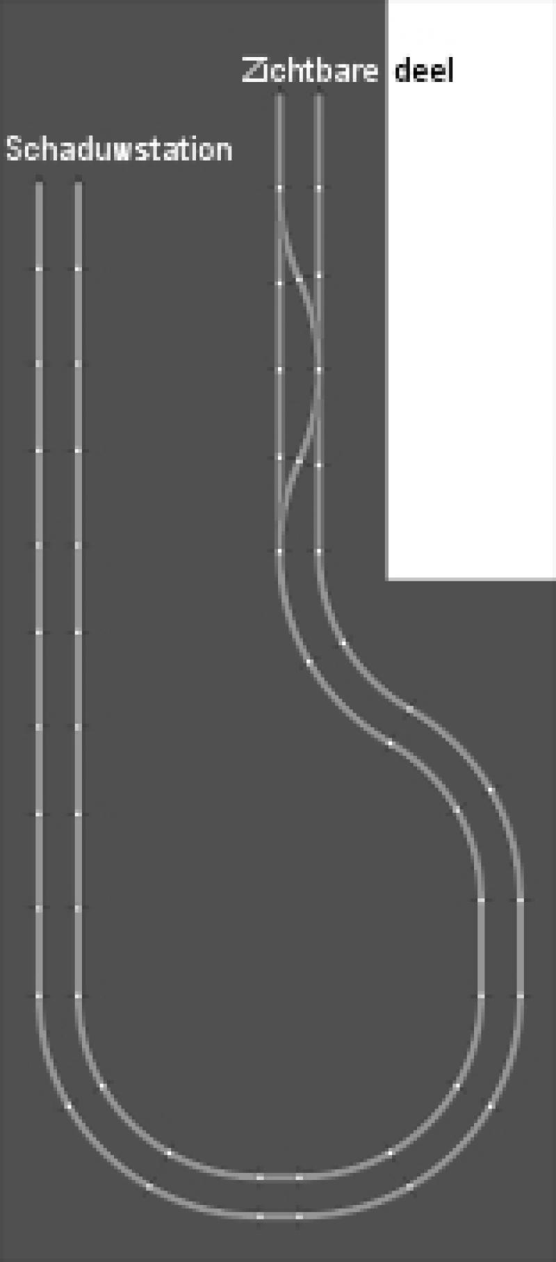

Wat bedoel je precies met door een andere ligging van de uitgaande sporen van het station de spiraal andersom leggen? Bedoel je daarmee de klimspiraal in de andere hoek leggen en de perrons sporen aan de kant leggen waar nu de klim spiraal licht of zit ik nu fout?
En met Dus niet naar links en rechts laten "uitwaaieren", maar met rechte lijnen werken en even lange sporen maken?
Bedoel je dan zo alleen dan breder:
Wout.

Berichten: 3940
Re:Centraal Station Ende (Baanplan HO Kopstation).
15 September 2010, 16:39:58 »

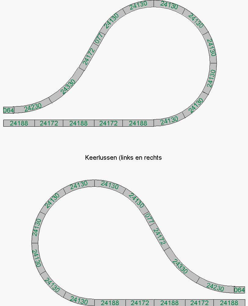

zie ik nou een keerlus in het ontwerp,
volgens mij wel toch??

maartenvanderburgt
15 September 2010, 16:50:16 »
Je station blijft op dezelfde plaats.
Rij je naar links uit het station kom je in een bocht, daarna heb je de 4 wissels.
Trek de bocht verder door, zodat je langs de tafelrand uitkomt en leg de spiraal dan dus andersom. Maakt in wezen niets uit, alleen de buitenbocht dient dan voor het naar boven rijden.
Ik ben zelf Zwitserland liefhebber (linksrijdend), dus daar zou jouw voorstel weer beter voor zijn.
Je kleine tekening van het schaduwstation: ja, zo is het bedoeld, en er is met aanpassing van de aan- en afvoerende sporen meer dan voldoende ruimte voor lange sporen.
(ik kan helaas niet tekenen)
Succes,
Maarten
maartenvanderburgt
15 September 2010, 16:52:19 »
Citaat van: MathynK op 15 September 2010, 16:39:58
Klopt.
Je rijdt het station uit en mogelijk over hetzelfde spoor weer in.
Maar er is spoor genoeg (spiraal) om dat geen enkel probleem te laten zijn.
Maarten.
15 September 2010, 18:02:08 »
@ Maarten
Bedoel je dan zo iets:
Wout.

15 September 2010, 18:23:36 »
ja maar er meot wel rekening gehouden worden dat er een keerlusmodule ingebouwd wordt.
ik weet niet helemaal hoe dat werkt, andere wel.

15 September 2010, 19:50:53 »
@ MathynK
Volgens mij moet je zoon keerlusmodule alleen maar gebruiken als de rail op de zelfde rails terug komt. Dus zo:
Maar ik heb hem zo niet.
Klik hier
voor meer informatie over de keerlusmodule en wat ze doen. maar ik kan het ook fout hebben ik heb maar even snel gekeken.
Wout.
