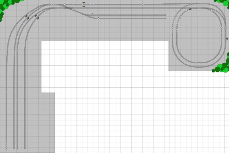

Ik heb mijn baanplan helemaal omgegooid. Ik heb het station nu niet op de lange kant liggen maar aan de korte kant. Nu heb ik meer ruimte voor de omgeving zoals gras en boomjes enz. en toch heb ik nog genoeg ruimte voor mijn station. Ik heb nu ook mijn klimspiraal aan de andere kant waardoor het spoor nog mooier naar beneden kan gaan.
Hier is ie dan:
Ik kan mijn rangeer terrein ook nog uitbreiden als ik wil.
Wat vinden jullie er van? Misschien nog wat tips?
Wout.

Re:Centraal Station Ende (Baanplan HO Kopstation).
Reactie #35 Gepost op:
29 October 2010, 18:06:02 »

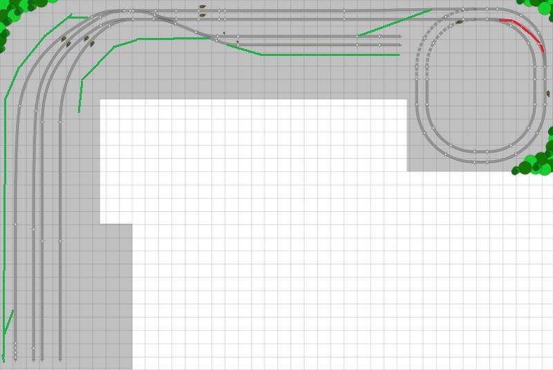

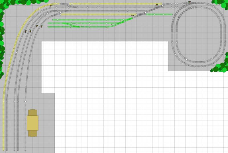

Ik ben zelf ook weer wat geknutseld nadat ik wat tips kreeg op forum.3rail. naar de tips gekeken kwam ik op dit uit:
Groen = Rangeerterrein
Geel = Opstel sporen
Ik heb nu ook wat opstel sporen er bij zitten want ik wil met treinstellen wil rijden en je zit vaak op de grote station dat er hier en daar treinstellen stil staan. Dit wil ik ook op mijn station.
Ik heb een klein rangeerterrein er bij gemaakt dat ik toch wat kan rangeren. Ik heb een klein zij spoortje voor een eigen plek voor voor de rangeer loc of voor wat andere korte loc's.
Wout.
Reactie #36 Gepost op:
29 October 2010, 20:36:40 »
leuk plan
beetje recht toe recht aan. maar omdat je zo'n groot station wilt maken kan dat niet anders.
ik zou wel aan het einde van de sporen in het station wat wissels maken.
zodat locs kunnen omlopen.
rangeerterein heb je al een stuk beter gemaakt.
ziet er leuk uit.
Reactie #37 Gepost op:
30 October 2010, 00:01:49 »
Bij het achterste opstel perron op het station zou ik wel een wisselstraat kunnen maken. Maar het personen vervoer gaat alleen maar uit treinstellen bestaan, plan v, VIRM enz. Dus een wissel straat bij de perrons is niet nodig.
Wout.
Reactie #39 Gepost op:
30 October 2010, 11:09:45 »
Zelf vind ik het bovenste plan beter, bij het onderste plan heb je geen mogelijkheid om vanuit het station het rangeerterrein op te rijden, bij het bovenste wel.
Eigenlijk zou ik het groene geldeelte (rangeerterrein) in spiegelbeeld leggen, zodat je vanuit het station het rangeerterrein oprijdt.
Het leggen van een wisselstraat in het station vind ik niet noodzakelijk (je rijd met treinstellen) maar mocht je toch met getrokken treinen gaan rijden kun je ook gewoon een loc tegen de andere kan van de trein zette en op die manier de opgesloten loc bevrijden.
Gr Dennis
Reactie #40 Gepost op:
30 October 2010, 12:37:08 »
@ Dennis.
Het rangeer terrein andersom leggen had ik al reacties op gehad om dat om te draaien. Dus hoe het bij mijn laatste plan is omdat ze het niet logisch vonden dat de trein eerst in het station moest om naar het rangeer terrein te komen.
Alleen op de achterste twee sporen zou ik een wissel straat kunnen leggen omdat daar goederen treinen kunnen staan.
Wout.
Reactie #41 Gepost op:
31 October 2010, 11:59:25 »
Ik zou het zo doen, nu kun je vanuit het station en vanaf de hoofdbaan het rangeerterrein oprijden. Aan de linkerzijde van het rangeerterrein nog een uithaalspoor zodat je een goederentrein die vanuit de hoofdbaan het station is binnengekomen op een ander spoor teruggezet kan worden. De roden wissels kunnen dan vervallen.
Groeten Dennis

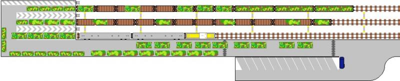

Dennis, de wissel straat bij de achterste twee sporen van het station zou kunnen. Ze raden mij eest af omdat, dan zouden alle goederen treinen eerst het station moeten rijden voordat ze bij het rangeer terrein kunnen komen. Als ik aan bij de zijde van het rangeer terrein wissels leg vindt ik dat het zoon korte sporen heeft. Ik ben ook op een nieuw idee gekomen. Ik ben helemaal fen van defensie. Vroeger heb ik al eens gedacht om een baan te maken die in het teken staat van defensie maar ik heb dit niet meer gedaan. Nu zag ik dat Ivo R. ook bezig was met een defensie belandings plaats
Klik hier.
Dit leek me ook een super vet idee! Ik ben wat gaan zoeken en ik zag dat op sleutelspoor ze ook een keer zoon beladigs plaats hebben gemaakt
Klik hier.
Ik denk dat ik binnen kort ga kijken wat ik er voor moet aanpassen aan mijn baanplan. Ik heb een voorbeeldje van hoe het er ongeveer uit ziet:
Ook heb ik nog een filmpje gevonden met uitleg enz.
Klik hier.
Wout.

Hee, super leuk idee!
Welk land wil je afbeelden? En welk tijdperk? Nog steeds NL in H0?
Wel al vast 1 tip.
Ik heb het op 2 modules gemaakt omdat als je je hele baan aan een los/laadplaats
besteed dat je dan geen gewone treinen meer kunt laten rijden. Je wordt dus erg
beperkt in je materieel. Maar als dat het gene is wat je wilt, het blijft jouw baan!
Groet Ivo

Ik snap het niet helemaal. Bedoel je dat als ik van mijn hele baan alleen maar een los/laadplaats maak dat ik dan niet meer met treinstellen enz kan rijden? Als je dit bedoelt is dat niet het probleem. Kijk maar naar mijn laatste plan. Ik maak een groot station met vier perrons sporen en een opstelspoor, waar nu een klein rangeer terrein komt komt dan de los en laadplaats. Dus ik kan nog met treinstellen enz rijden. Nog iets heb je misschien wat site's of foto's van zulke defensie los en laadplaatsen? Want ik vindt dat er niet veel over te vinden is hoe zoon laad/los plaats er uit ziet. Alleen wat filmpjes van hoe het te werk gaat.
Wout.
