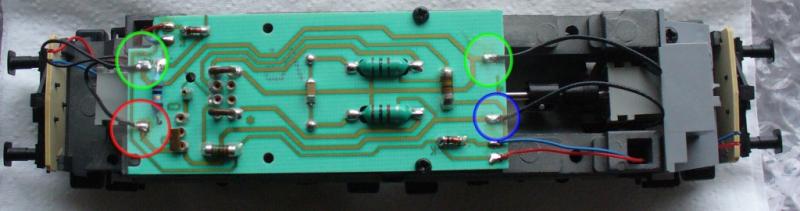

Eenmaal gekocht kon ik niet meer terug, dus vol goede moed de kap netjes verwijderd, Groterdam is je vriend hier, en de decoder losgehaald. Nu de ski verwijderen en het draadje los solderen (blauwe cirkel)—daar zit nu een zwarte van de linkerkant.
Vervolgens de massa aansluiting die alle wielen verbind losmaken, dit moet aan beide kanten van de print: in de groene cirkels zaten ze de zwarte draden twee aan twee aangesloten. Bij het scheiden van de linker- en rechterkant even goed kijken dat je niet alsnog een kortsluiting creëert :)
In de groene en blauwe cirkels zie je waar de linkse aansluitingen naartoe moeten, dit kan je gemakkelijk zien door sporen naar de motor te volgen op de print.
Puur technisch is het nu een gelijkstroomloc en een code90 of 100 rijder is nu klaar.

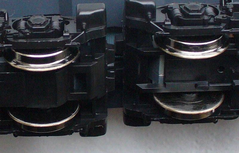

Zoals je al begrepen hebt was deze code83 rijder dus helemaal niet klaar omdat Roco idioot hoge flenzen heeft gebruikt. Waarom worden er andere wielen gebruikt in de AC versie terwijl er een prima DC versie is? Zijn er 3-rail systemen waar je op de flens door een wissel moet rijden misschien?

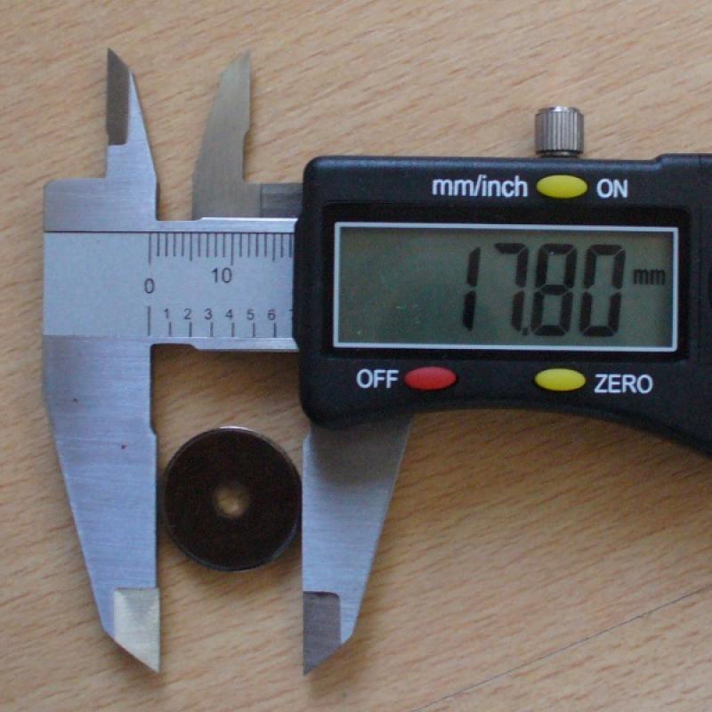

Maar goed, klagen heeft geen zin, meten wel. De diameter van het wiel is 15mm, terwijl die van de flens zelfs 17,8mm is!  Dat levert dus een profielhoogte op van 1,4mm, waar 1.1mm gebruikelijk is voor code83. Wat nu?  Nieuwe DC wielen bestellen is mogelijk bij Roco, maar dat gaat ca. 5 euro per as kosten. Voor 20 euro wil ik nog wel even gaan knutselen, in het ergste geval moet ik alsnog nieuwe wielen kopen.

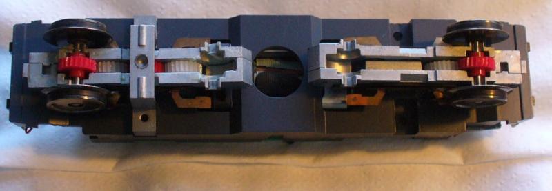

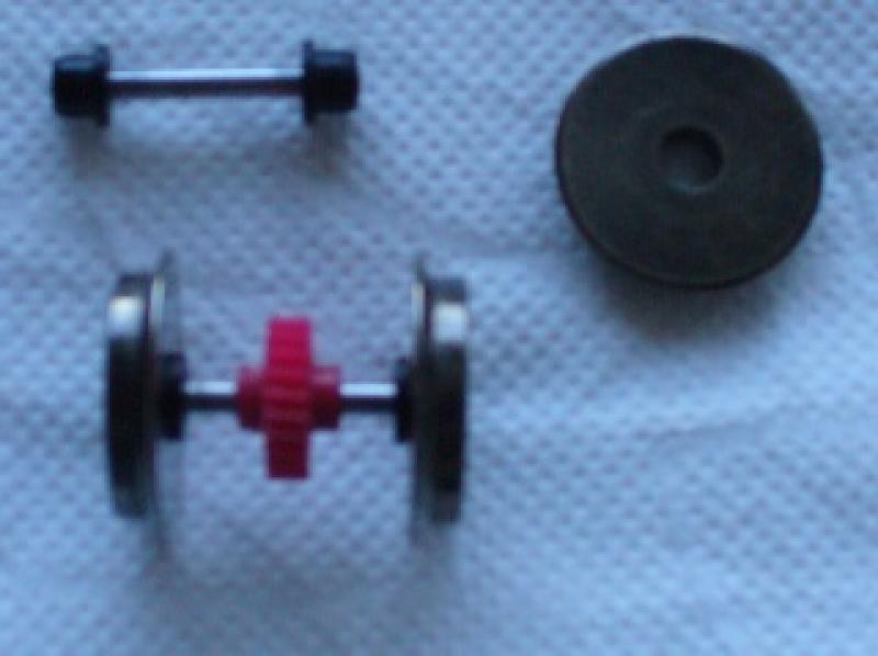

Met relatief weinig moeite kan je de wielkasten loswippen en komen de assen vrij. Alles zit mooi ingevet (dank je Roco, zo hoort het) en hier zie je dan een echt verschil met de DC versie.
Op de plek waar de ski gemonteerd zat (rechts op de foto) is een vrij lopende as zonder tandwiel geplaatst, de ideale kandidaat (=goedkoopste) om te gaan experimenteren.

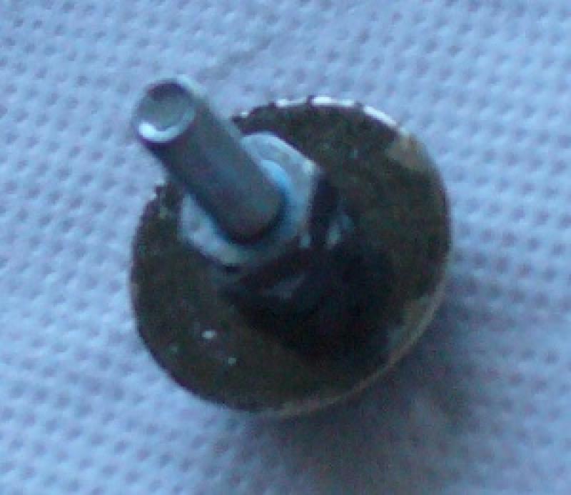

Nu mijn grote geluk: ik trek een beetje aan een wiel en die komt zomaar los van het isolatieplastic (excuses voor de vage foto)!

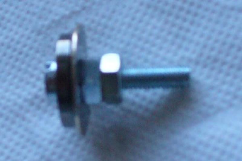

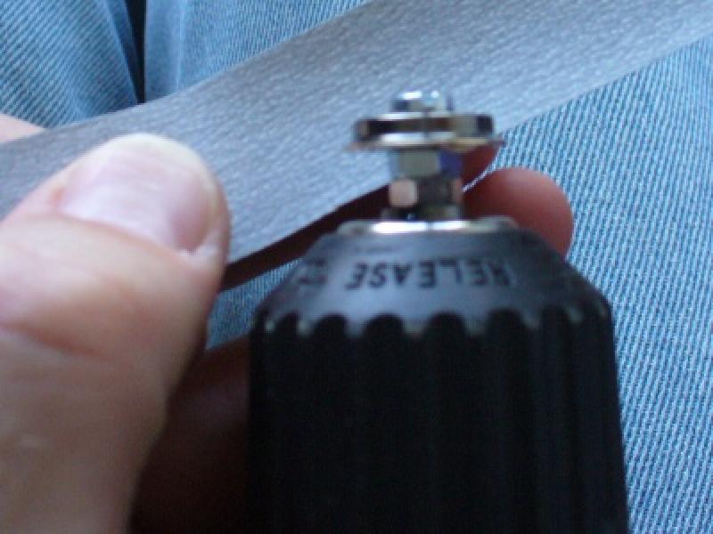

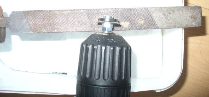

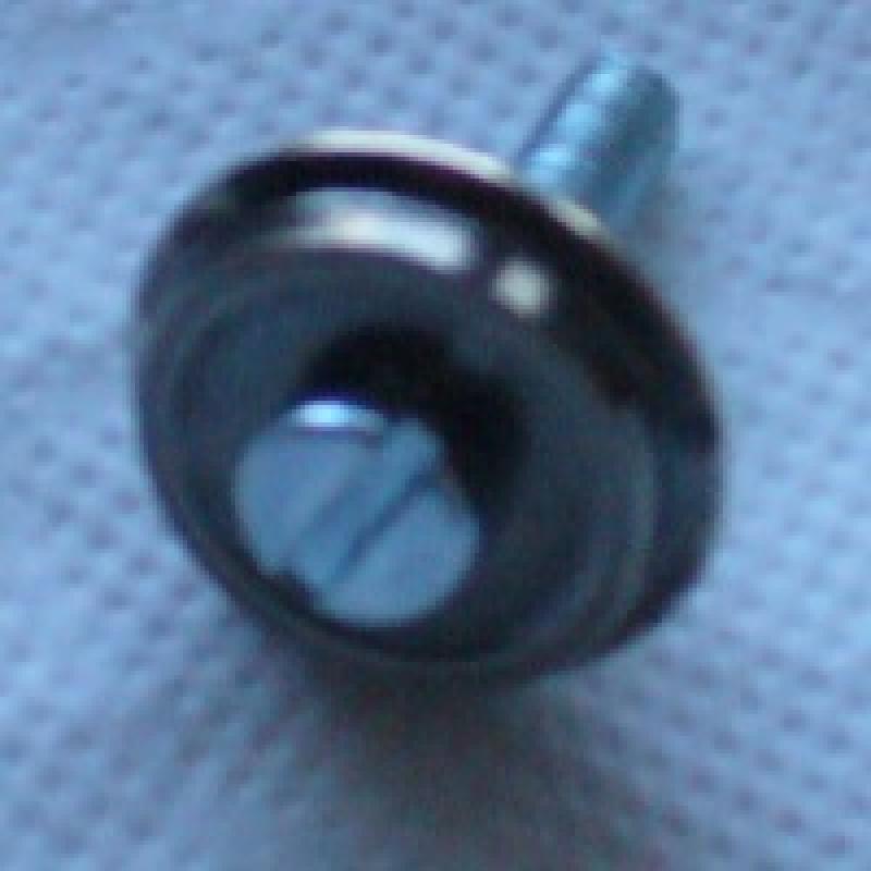

Direct met een vreugdesprongetje de trap op naar zolder om een geschikte bout en moer set te vinden, dit kan ik natuurlijk zondermeer opspannen in mijn accuboor.

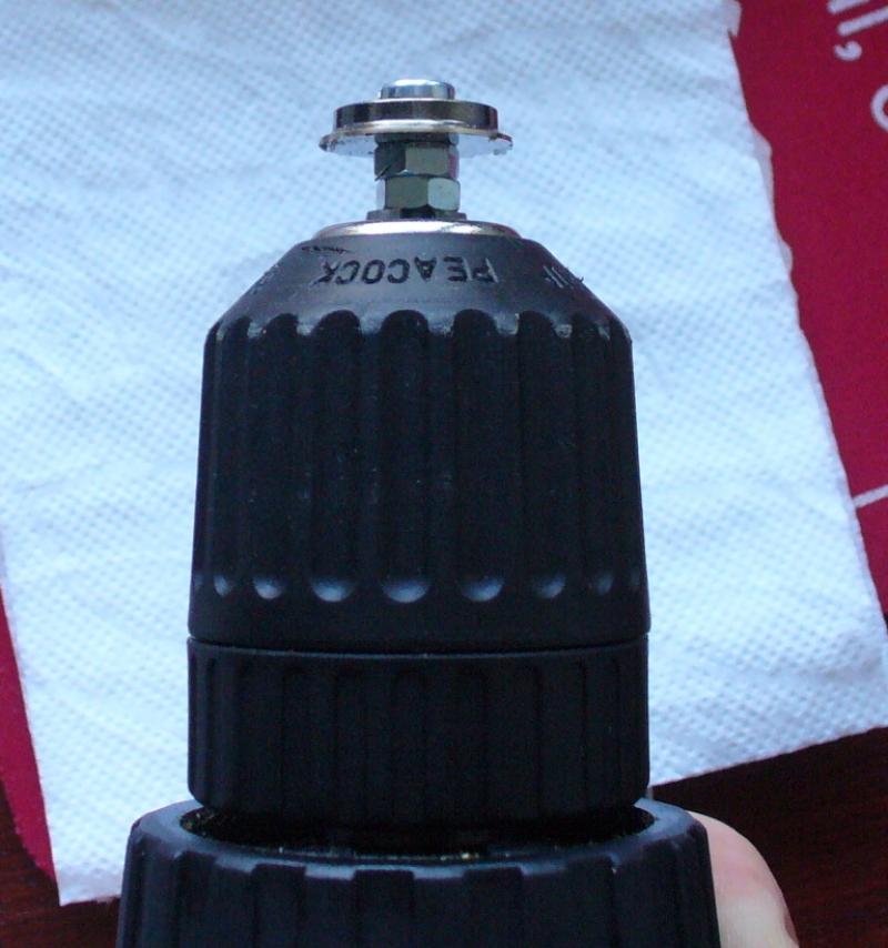

Gelukkig had ik nog 4mm metaalschroeven met fijne draad liggen, om het laatste stukje bij de kop heb ik nog wat behangerstape gedraaid om het wiel vast te centreren (wederom excuses voor de vage foto's het idee is wel duidelijk denk ik)
Ik denk dat je ook een gewone boormachine kan gebruiken, maar deze accuboor heeft een regelbaar toerental en is niet al te krachtig.  Een boormachine kan zomaar van je wegvliegen terwijl ik met deze gewoon uit de losse hand durf te veilen en schuren.
Het grote moment: lukt het me om netjes de flens te verlagen met deze opstelling… jazeker! De eerste twee wielen nog wat omzichtig omdat ik geen idee had hoe snel het veilen zou gaan, maar daarna ging het relatief vlot.
Na het veilen van ieder wiel ook nog even over een 400 schuurpapier heen om het glad af te werken.
Vervolgens moet je met de hand ook nog even de achterkant schuren, dit komt omdat er een flinterdun metaallaagje op de wielen zit die met het veilgeweld er gedeeltelijk afgerukt wordt.
Weet iemand misschien wat voor soort laagje dat is? Het zal wel een beschermlaag zijn; ik hoop maar dat de wielen niet roestig gaan worden.
Na een goede 2 uur veilen en schuren (toch nog) zijn alle wielen klaar. De flenshoogte is nu 1,2mm, dat is voldoende laag om probleemloos op mijn Roco Line te rijden. In mijn haast om alles in elkaar te zetten was ik nog wel vergeten om even een wissel te testen… gelukkig worden deze ook prima genomen.
Zie hier het eindresultaat: op de baan is al dit veil- en schuurwerk onzichtbaar.
Ik zou zeggen het is galvanic, roest mag je bij messing niet verachten. Ik heb zulke ombouwingen al vaak gedaan, maar dan met een draaibank. De flens afdraaien kan wel, maar dan nooit het gaatje in de midden van het wielschijf gebruiken omdat er een passing in zit. Ik zou nieuwe assen bestellen, en gelijk nog enkele andere onderdelen.
Ik heb de "kale" messing wielen afgeveild met een bout door het gat (schilderstape ertussen dus geen metaal op metaal), dat moet toch gewoon kunnen?  Zou het gat zo gemakkelijk uitlubberen?
