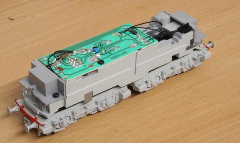

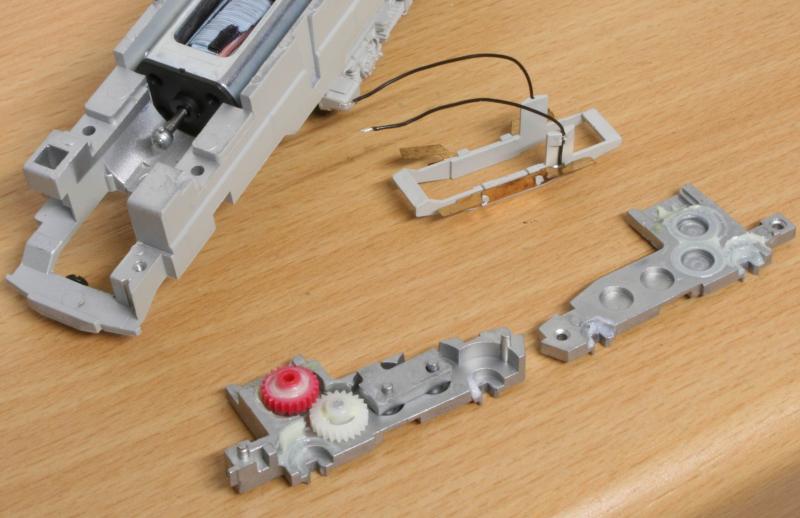

Ik ben begonnen enkele oude projecten nu eindelijk af te maken, daarom begin ik weer aan mijn 1100en...

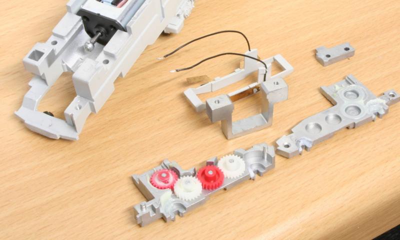

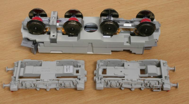

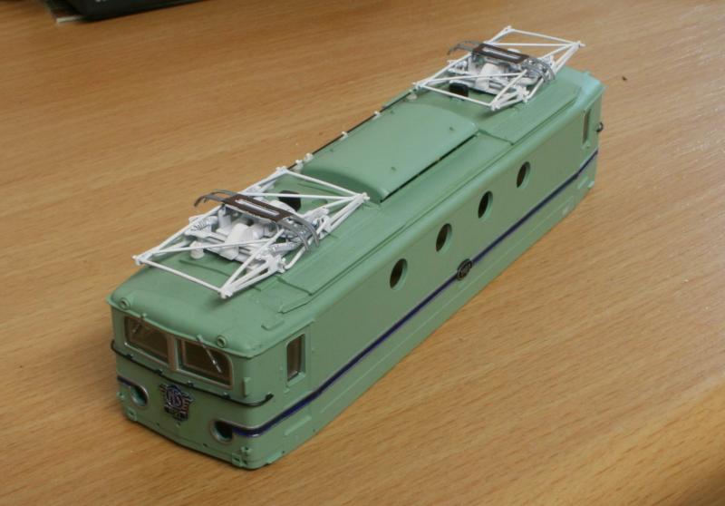

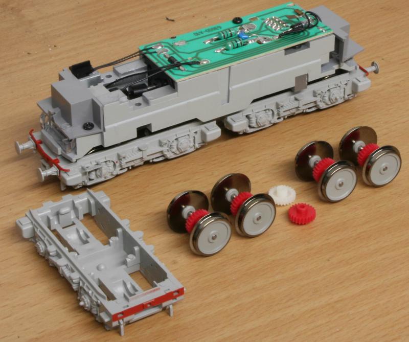

Inmiddels zijn de plannen iets gewijzigd, ik heb nog een nieuwe turquoise 1100 in AC  gekocht, deze heb ik vandaag verbouwd naar DC, kan de oude 1121 in pension.
Bij een AC lok zijn de kabels slechts op een zijde gesoldeerd, het sleepstuk is de andere contact van het voeding.
gewijzigd bedrading
Voor deze ombouw heb ik enkele onderdelen nodig, vooral DC Wielen zonder ASB ;)
Het draaistel is special aangepast voor AC, dit moet nu ook weer naar DC
in plaats van de tandwielen is hier een blokje
Nu maak ik gebruik van de DC houder een enkele tandwielen meer voor 4WD ;)
Nu weer alles in elkaar zetten en nog een proefritje zonder verbouwing van de elektronica:
Groet
Bernd

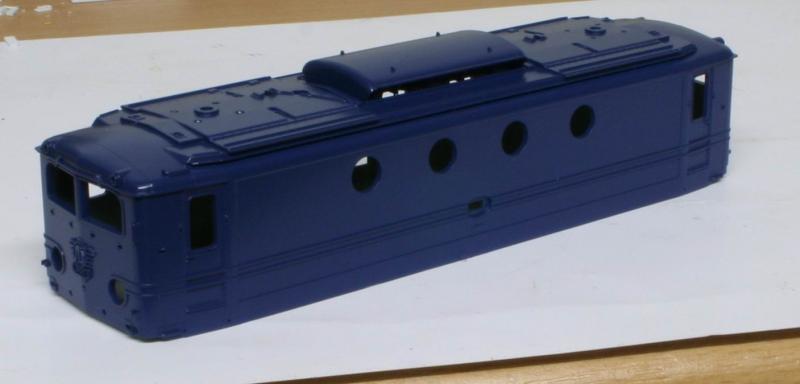

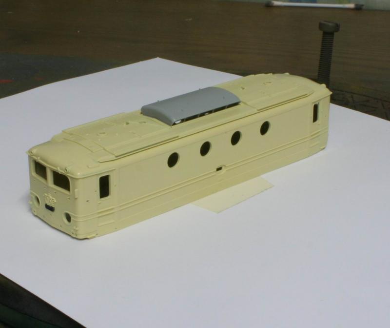

Naar dat ik nu een nieuwe 1100 in turquoise heb, kan mijn oude gepimte Roco in pension een word gesloopt:
de verf is nu al af, een gaat nu naar een blauwe met omgekeerd code L verlichting:
Groet
Bernd

Overlast
  • Berichten: 2523
Re: BNLS-Werkspoor - NS-serie 1100 - kleine verbouwing
« Reactie #20 Gepost op: 30 March 2009, 12:08:35 »
Bernd, hoe heb je de turkooise verf eraf gehaald?
Maarten
fissy
  • Berichten: 4312
    • Gouda in H0
« Reactie #21 Gepost op: 30 March 2009, 12:17:54 »
Revell airbrush Clean, heb ik eens gelezen dat dit werkt (manuel of zo..). werkt binnen vijf minuten...
De duitse ovenreiniger is net krachtig genoeg voor de Roco verf....  :(
Groet
Bernd
OBB bezoekje: 2008

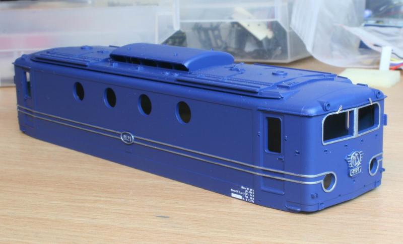

« Reactie #22 Gepost op: 03 May 2009, 22:35:51 »
Let op: gebruik airbrush clean heel heel voorzichtig omdat eer behoorlijk iets mis kan gaan (Maarten heeft helaas geen goede reacties gehad :(
Inmiddels is de kap opnieuw gespoten en heeft nu nog de zilver belijning nodig:
Als het droog is morgen meer...
Groet
Bernd
OBB bezoekje: 2008

gisteren ben ik vergeten een update te plaatsen:
De zilver belijning (zilver kleurige edding) en de decals zitten nu op de loc, vanavond met blanke lak spuiten een dan gaan ik beginnen met verlichting aan de turquoise 1150, de blauwe 1121 en de botsneusen 1103+1111...
Groet
Bernd
OBB bezoekje: 2008

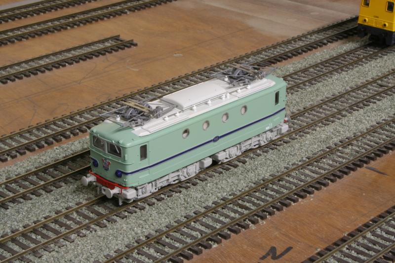

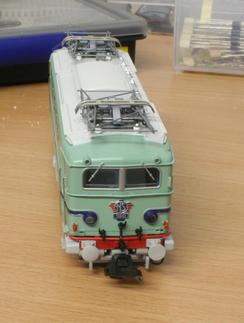

Inmiddels heb ik ook al frutsels geplaatst op de 1150, maar ik ben niet zeker van de kleur. De Luchtslangen zouden zeker turquoise zijn, maar de rode sluitseinijzen ook?
Groet
Bernd

die zijn op dat ding in t spoorwegmuseum in elk geval rood.
fissy
  • Berichten: 4312
    • Gouda in H0
« Reactie #26 Gepost op: 17 May 2009, 21:10:28 »
Dank je, maar is dit de oerversie of het museums kleur schema?
OBB bezoekje: 2008
JAB van Ree
  • Berichten: 3796
« Reactie #27 Gepost op: 17 May 2009, 21:16:25 »
In het grote 1100'en boek is een oude kleurenfoto waarop het lijkt of ze origineel ook (deels) rood waren. De uiteinden waren in elk geval rood.
fissy
  • Berichten: 4312
    • Gouda in H0
« Reactie #28 Gepost op: 17 May 2009, 21:26:53 »
Heb het foto op de achterzijde gevonden, dank je voor de tip!

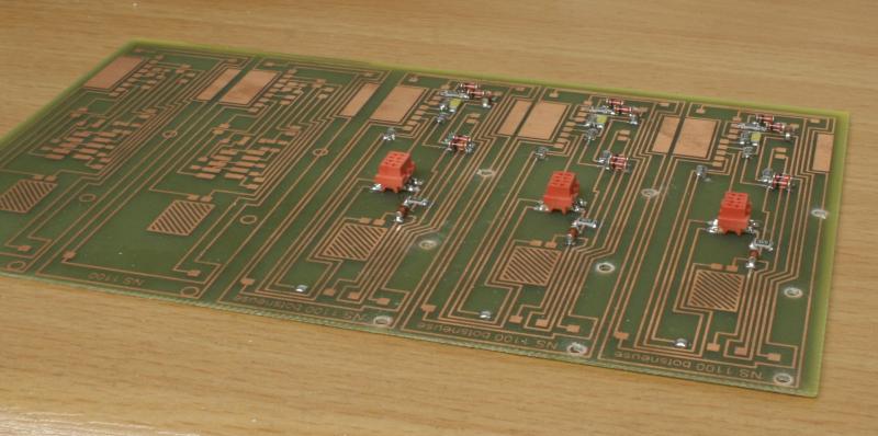

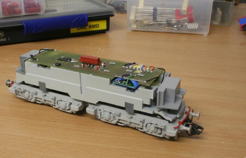

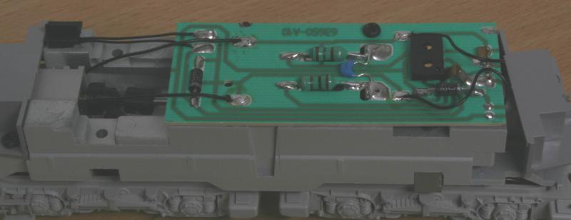

Inmiddels heb ik de electronica in de 1150 aangepast, weer met schakelbaar sluitverlichting, rangeerlicht, enz...
Ik heb eer geen zin meer in lok met loos bedrading tussen kap een onderstel  >:(, niet echt handig als de loc voor onderhoud ter zijde moet :-\
Daarom heb ik een andere oplossing gebruikt en een nieuwe printplaat gemaakt voor de gewoone 1100 en een variant voor de botsneuse:
een print is al ingebouwd in de 1150:
"one down eight to go"  8)
Groet
Bernd
