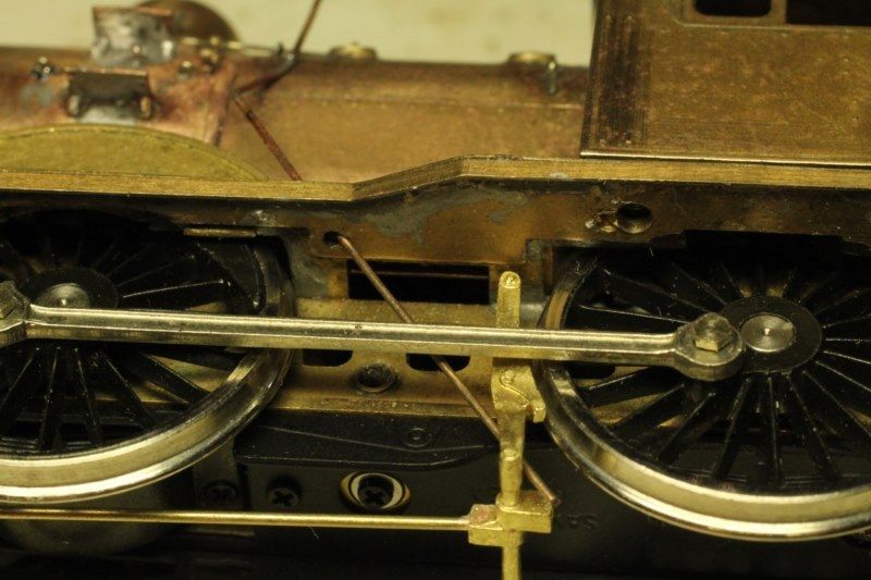

ziet er goed uit, zelfs op zo'n genadeloos vergrote foto. Misschien toch nog wat soldeer wegvijlen, heel voorzichtig?
Ik volg dit draadje met steeds meer inspiratie om mijn 2100 weer op te pakken...

Jan, waar bedoel je? Ik zie alleen bij het meest rechtse wasluik nog iets (had ik zonder foto niet gezien) en de naad onderaan.
Paul, bijna 10 pagina;s terug had je al onderstaande conclusie. Op de vorige pagina heb ik er nog iets over gezegd, maar dat is helemaal in lijn.
Ivo,
Als ik de informatie in het 2100 boek goed begrijp:
  • de eerste levering had een rechte framebovenkant bij aflevering
  • deze loc's hebben later een verstevigingsplaat gekregen tussen frame en ketel
  • de latere leveringen hadden een verhogingsboog boven de tweede draaistel as
echter .........
  • er zijn foto's van hoge nummers met een verstevigingsplaat, maar veelal kan je dan niet zien of de boog er zit
  • er zijn foto's van hoge nummers zonder verstevigingsboog, maar veelal kan je dan niet zien of de plaat er zit

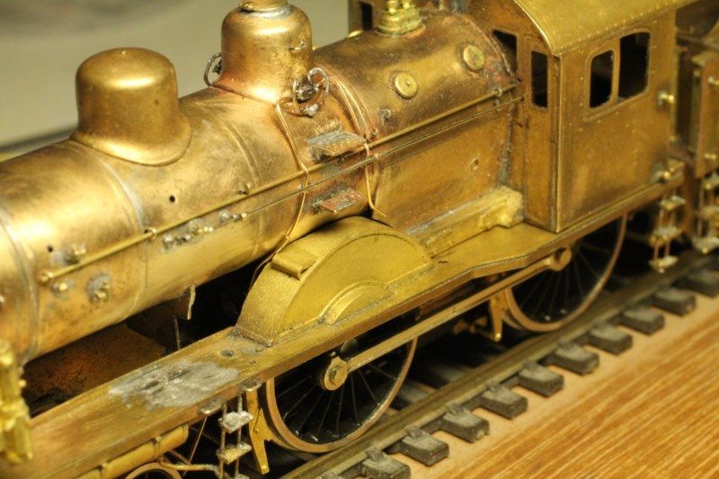

Vanavond niet naar mijn zin opgeschoten. Ik had de zandleidingen af willen maken, maar stuitte op onverwachte problemen. Er is in de voetplaat door Philotrain een schuin naar achteren geboord gat gemaakt om de zandleiding voor de achterste wielen te geleiden. Alleen als je dat gat gebruikt kan vervolgens de lok niet meer rijden:
Zo loopt de leiding dan en onderaan achter de remmen langs richting de rail vlak voor het wiel. Maar als je de wielen draait komt de koppelstang keurig voor dit gat in de voetplaat te liggen:
Veel ruimte om het gat te verplaatsen is er niet. Ik vermoed dat hier het probleem opduikt van geen schaalwielen (qua dikte) en geen juiste afstand tussen de chassisplaten. Is bij alle H0 modellen niet kloppend, behalve bij de H0 pur, Fremo ed aktiviteiten.
Daarna ontdekte ik dat in elk geval op de 2103 en 2104 er een handgreep zit op de zanddom. Dus voorzichtig 2 gaatjes boren en een handrail monteren. Bij dat monteren vielen vervolgens eerst weer alle onderdelen van de dom, maar uiteindelijk zit alles weer op zijn plaats:
Aan de andere kant had ik het gietdeel kapot getrokken waaraan de zandleidingen komen en waar de drukleiding op wordt aangesloten. Het gietdeel zat tot mijn verbazing relatief snel weer in elkaar, maar de zandleidingen willen niet gesoldeerd blijven zitten aan dat gietdeel. Het is ook allemaal erg klein.
Overigens heb ik een gaatje bij geboord aan elke kant van de ketel, omdat de zandleidingen op de 2103 'breder' zitten dan op het Philo model. Smaller komt ook voor op andere locnummers.
Zandleidingen rechts voor zover dat nu gelukt is:
Ivo

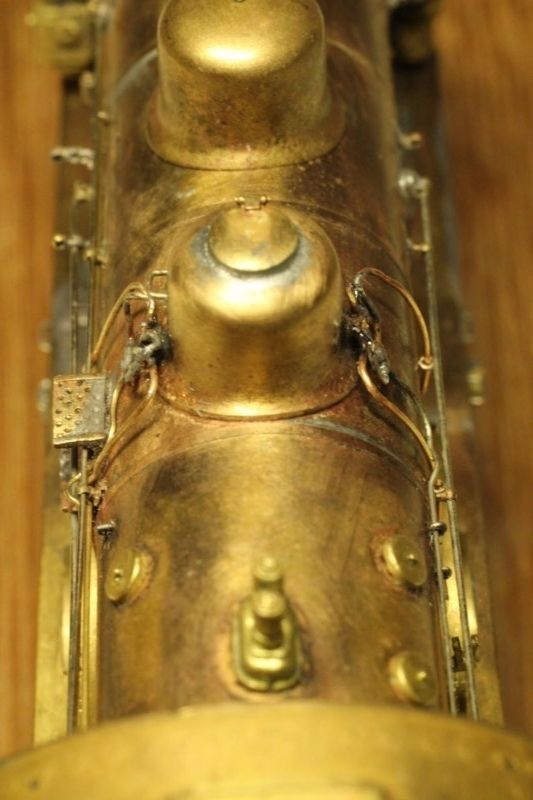

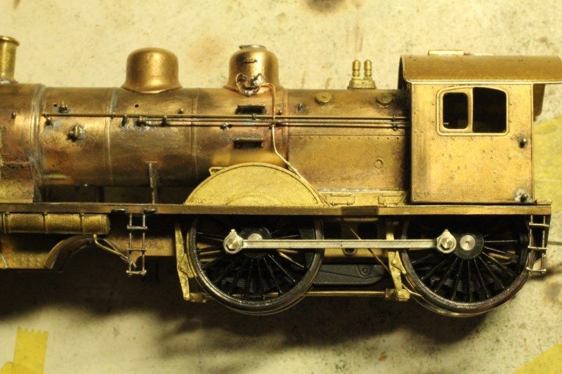

  • Berichten: 5583
Re: BNLS-Werkspoor - Philotrain 870/37-kit NS 2100
« Reactie #595 Gepost op: 08 September 2015, 00:21:51 »

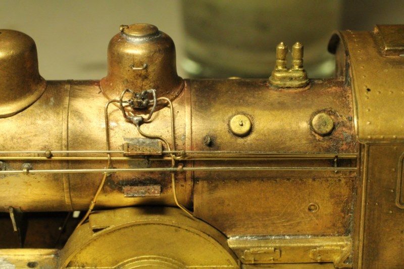

Afgelopen dagen heb ik behoorlijk zitten prutsen met de zandleidingen. De leidingen zoals te zien in de vorige post waren van 0,45mm nieuwzilver draad. Dit is echter zo stijf dat het voortdurend van de verdeelkast op de zanddom afbrak. Later kwam ik erachter dat er zoveel aan die kast was gesoldeerd of de brander erop gezet was dat dat messing gietdeel verbrand was en er met de beste wil van de wereld geen soldeer meer op hechtte. Het leek wel wat, maar het soldeer was meer eromheen geboetseerd dan dat het vast zat. Dus alles er maar weer af en het nieuwzilver draad vervangen door 0,4mm messing en het onderdeel schoon gekrabd zodat er weer soldeer op hecht. Daarna ook de drukleidingen gelegd die aan beide kanten anders liggen (zie ook de foto's, volgens mij haast per locnummer verschillend).
Ook heb ik een poging gewaagd om de leidingen deelbaar te maken op de punten waar op de foto's 2 moeren zichtbaar zijn. Dat heb ik gedaan door de leiding door te knippen en aan de onderkant een messing buisje met intern 0,4mm erover heen te solderen. Dat lukt goed en het geheel zit klemvast. Daarna kan ik de leidingen op de goede plaats door het chassis leiden, zodat ze niet meer in aanraking komen met de koppelstangen.
Leidingen links:
Er zit nog wat soldeer onder de verbinding rechts, maar dat is er snel af gevijld.
Nog iets beter te zien

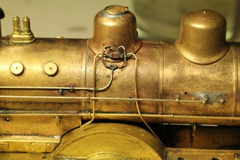

Dan de andere leiding:
Eerst dacht ik dat deze leiding aan de voorkant voor de wielkap door de voetplaat zou gaan, maar als je beter kijkt kun je zien dat deze zandleiding vooraan achter de wielkap tussen chassis en voetplaat doorloopt en zo tussen het remwerk bij het wiel aan de voorkant uitkomt.
Misschien hier iets beter te zien:
Aan de bovenkant:

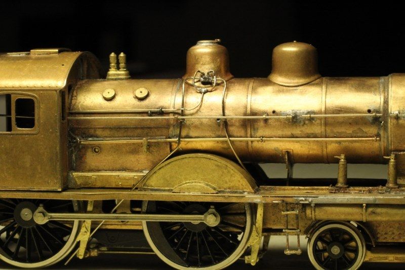

En met alle leidingen rechts
en links
Nu is de ketel, rookkast en vuurkist klaar en kan ik verder met het machinistenhuis. Ik hoop dat ik jullie niet te veel geërgerd heb met alle detailplaatjes, maar het is een heel gepuzzel.
Nu na het machinistenhuis extern komt nog het ketelfront met appendages en het chassis waar ook nog het een en ander aan moet gebeuren. Onder andere ga ik ervoor zorgen dat de cylinders tussen het frame voor komen en ik ga nog een deel van het binnenliggende drijfwerk wat zichtbaar is namaken.

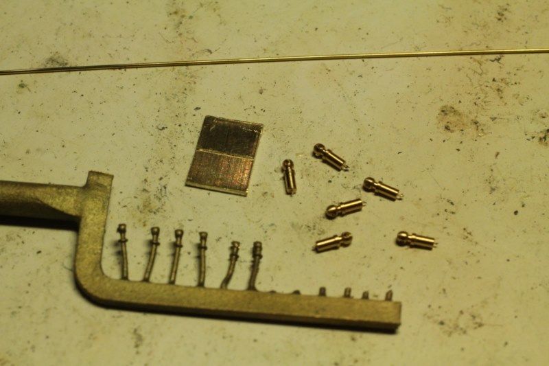

Raadplaatje:
Wat ga ik hiermee proberen te maken?
Het antwoord is te vinden in dit topic.

Nog niemand. Tip: pagina 31 ;)
Ze zijn overigens naar tevredenheid gelukt.

Snuifkleppen?
