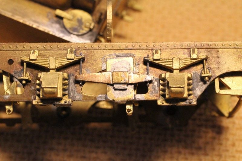

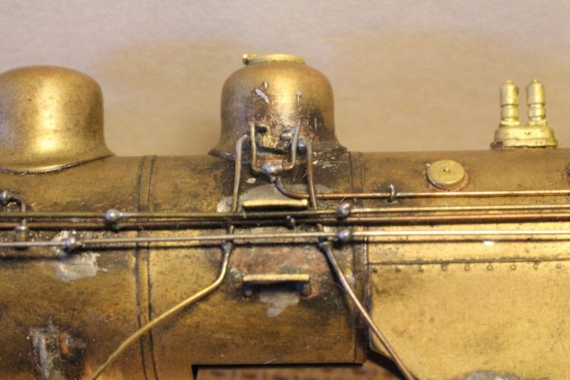

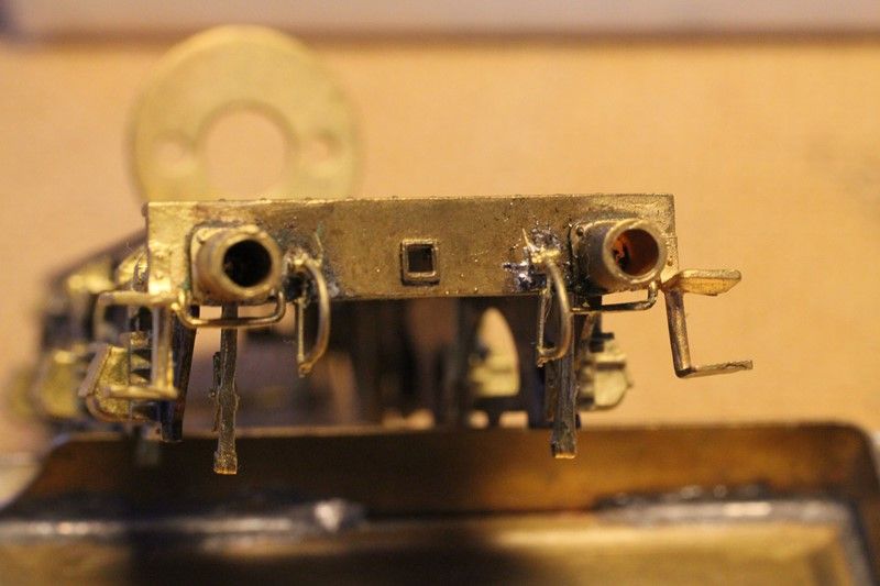

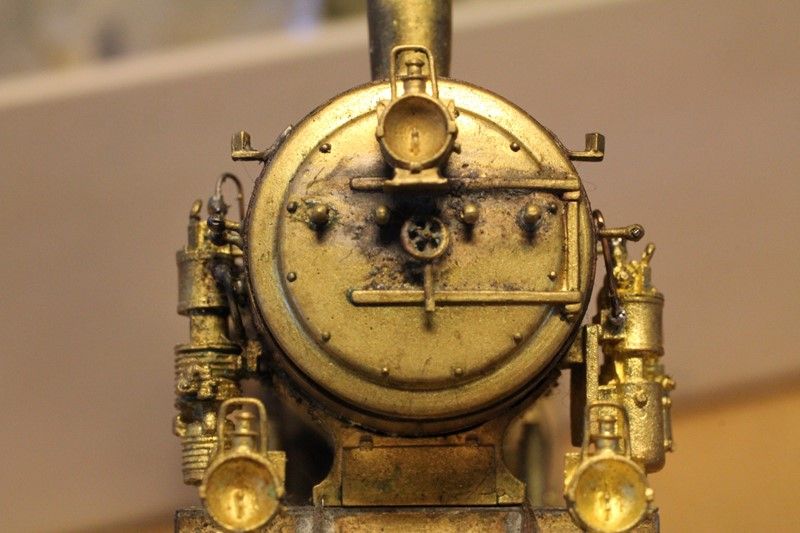

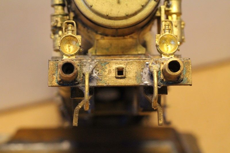

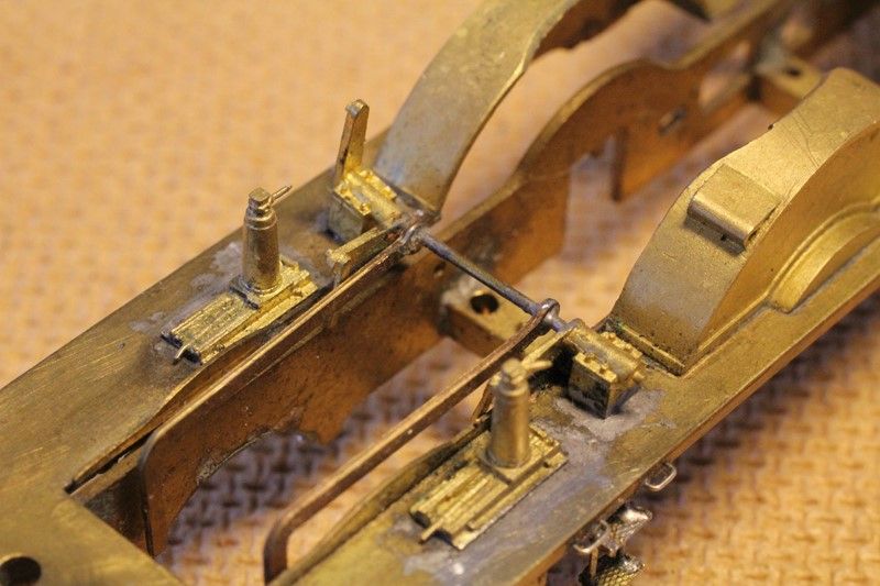

Onderstaand een overzicht van het deels gebouwde exemplaar dat ik ga proberen af te bouwen en op een aantal punten te verbeteren:
Achterkant tender. De waterdeksels zitten verkeerd. Die moeten 90 graden draaien zodat de scharnieren naar de gereedschapskist wijzen. Meerdere foto's laten dat zien in het 2100 boek. De gereedschapskist moet volgens mij ook los staan van de tenderopbouw, maar dat weet ik niet zeker. Voor de HSM bouwers zal er waarschijnlijk een lagere opbouw op moeten. Dat lijkt overigens per nummer nogal eens anders.
Niet zo'n serieus punt, maar ik vind de platen waar de veerbalans op zit aan beide kanten een beetje scheef zitten.
De bufferhulzen zitten als gietdeel aan de bufferbalk vast. De luchtslangen zitten met teveel soldeer vast en gaan er eerst af om schoon te maken.

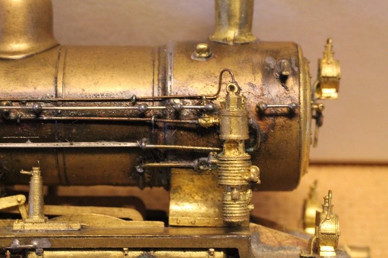

Hier vind ik een paar raadsels. Er loopt een leiding naar de ketelklepkast (onderste leiding links aan de luchtpomp) en die gaat er in elk geval af. Bovendien loopt de afgewerkte stoom leiding aan de bovenkant rechts terug naar de buis van de smeerleidingen. Onzin, die moet gewoon de rookkast in. Dan komt er een leiding uit het machinistenhuis die naar boven op de pomp loopt. Die is op vrijwel geen enkele foto te zien, maar lijkt een smeerleiding. Die moet heel dun zijn. Je ziet verder dat alle leidingen vastgesoldeerd zitten aan de handrailhouders en dat geeft een bolle verbinding. Vind ik niet zo mooi en ik denk dat ik dat er allemaal af ga halen.
Luchtslangen gaan ook van deze bufferbalk af en worden opnieuw gesoldeerd.
Beetje een rommeltje, maar ik denk dat dit met stralen goed wordt.

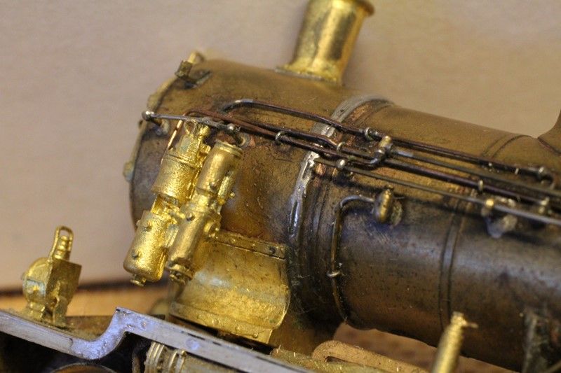

Hier zit de ketelklepkast, die moet worden verbonden met de voorwarmer en niet met de luchtpomp. Het appendage voor de bediening van de Knorr pomp op de ketel is fout. Dit moet een stoomkraan zijn en dit is iets anders. Bovendien bevalt me hier het teveel soldeer op de ring tussen rookkast en ketel niet. Dit is juist een van de karakteristieke punten van de 3 HSM loks (2100, 3400 en 7400) en dit moet worden schoongemaakt. Overigens ontbreken hier nog alle leidingen met de voorwarmer.

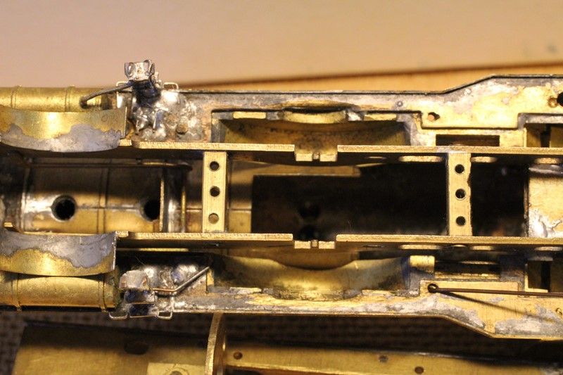

Onderkant ziet er aardig uit. Ik twijfel of dit allemaal haaks is. De chassis platen lijken met een soort klinknagels verbonden te zijn. Lijkt me wel stevig, maar als het fout zit bijna niet te corrigeren.
Nog een keer de verbinding rookkast ketel.
Makkelijk te corrigeren. Deze excentriekstangen zitten veel te dicht op de zijkant en moeten meer naar het midden. Hier zitten de drijfstangen en niet de schuifbeweging. Ik denk dat ik hier iets heel anders voor ga maken. Tenslotte zit het cylindergietstuk niet goed in dit model (niet in de nieuwe en niet in de oude) en daar is met messing plaatjes wel wat aan te doen.
Weet nog niet wat ik hier aan ga doen. Beetje te slordig met soldeer omgesprongen, maar een en ander lijkt wel goed te zitten. Het valt wel op dat de zandleidingen naar beneden afhankelijk van het nummer van de 2100 soms dicht bij elkaar zitten en soms juist verder uit elkaar.
Ondanks bovenstaande punten ben ik heel erg blij met deze 2e hands 2100 kit. Het is zo'n enorm verschil met de latere kit en hier is zeker iets moois van te maken.
Ivo
