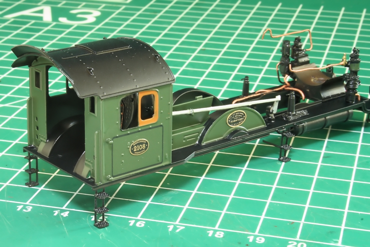

Stapje verder  (y)
das een dag afplakken en 2min spuiten ;D

@jan

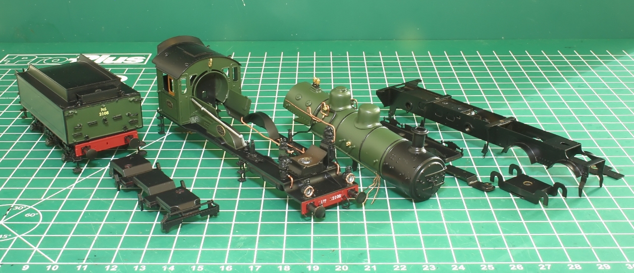

Zo ongeveer :)  Van 11:30 tot 13:30 afgeplakt. Van 15:00 tot 15:30 gespoten :P Daarna alle kleine tipjes verf: brons,  koper, staal, zwart, groen en bruin... Da's wel een heel gepiel :)

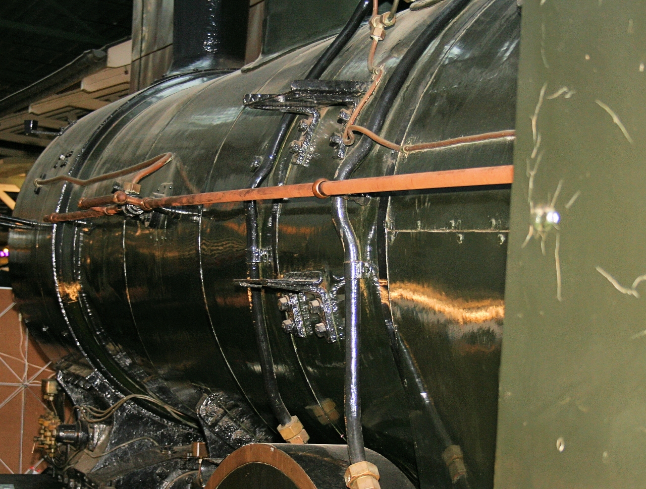

Vraag: Hoe waarschijnlijk is het, dat een na-oorlogse 2100 een koperen rand rondom de wielkasten heeft ?? De 2104 heeft um wel...
Grtzz,
Karst

Best wel waarschijnlijk dat een groot aantal loks die koperen randen en lokplaten behouden heeft.
Aangezien ik iemand hier op t forum ken die zijn huis er mee behangen heeft ;D
En er toen nog zo veel over had dat ze zijn schuur ook nog opleuken.
Kan ook zijn dat indien gejat door de oosterbuurtjes ze na de oorlog weer opnieuw gegoten zijn.

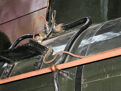

En toch wil ik hem wel eens naast een originele 2100 willen zien ;D
Daar wordt je niet vrolijk van. Dat wordt al gedaan. De oude is veel beter. In de nieuwe zitten slordigheden die gewoon niet nodig waren. Eigenlijk begrijp ik dat niet zo goed.

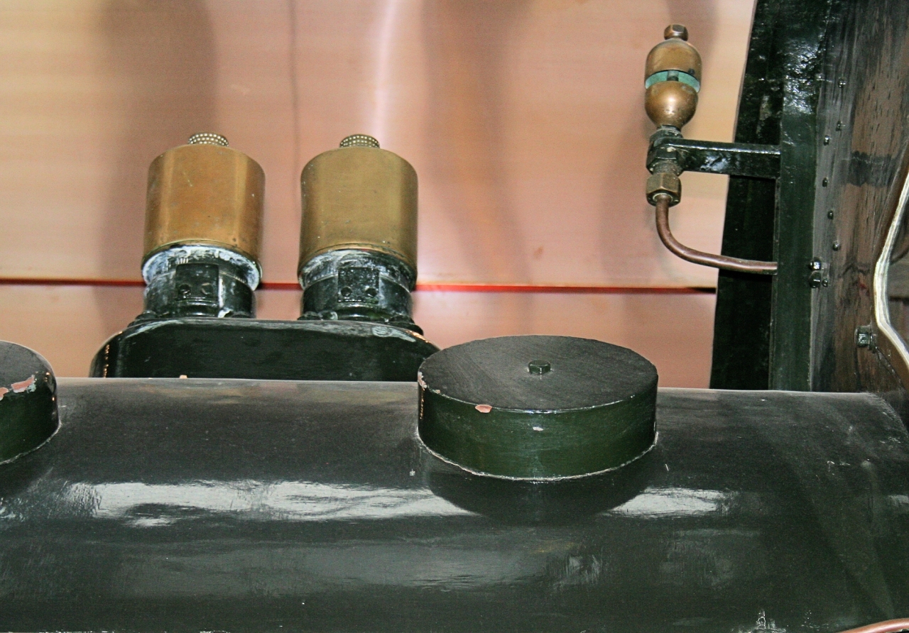

@Karst, voor zover ik kan nagaan op foto's zat er ook na de oorlog een keurige messing rand langs de wielkasten van de drijfwielen. Er is op de foto's wel iets wat ik misschien anders zou doen: je hebt de stoomleidingen voor de zandstrooier nu blank messing gemaakt. Ik heb de indruk dat die gewoon groen waren itt de stoomleidingen van de pompen. Ik weet wel zeker dat die leidingen naar de zandstrooier nauwelijks de gelegenheid hadden om warm te worden. Die worden maar even ingezet en dat geldt niet voor de pompen. Ook van de veiligheid heb ik de indruk van foto's dat alleen de bovenste delen blank metaal waren.

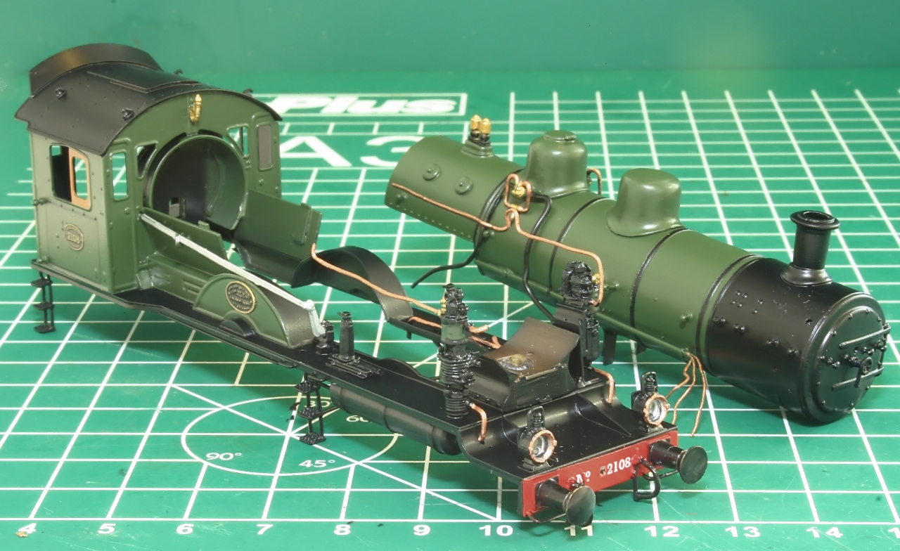

Zo...
Lekker stevig doorwerken :) De loc ruikt de stal :D :D

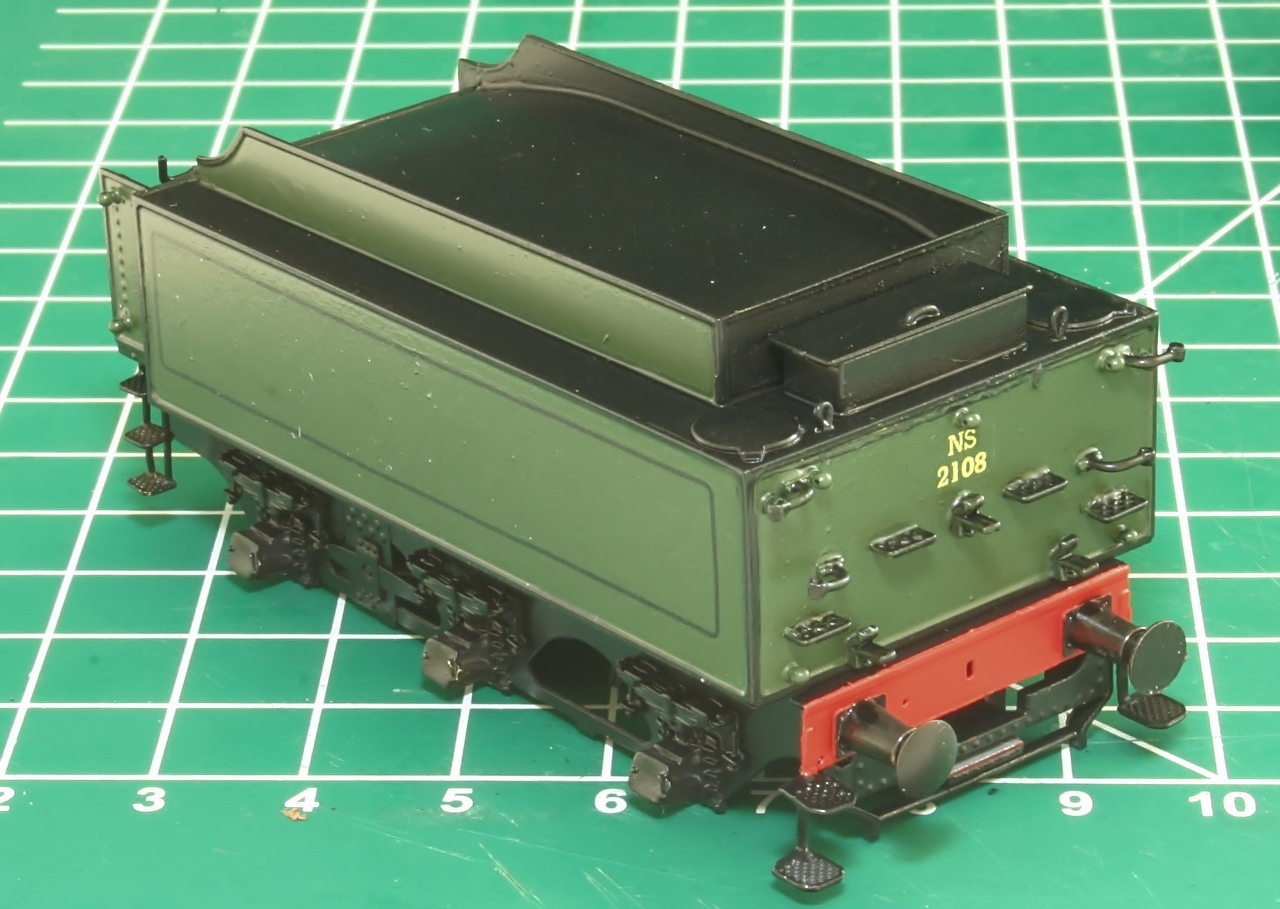

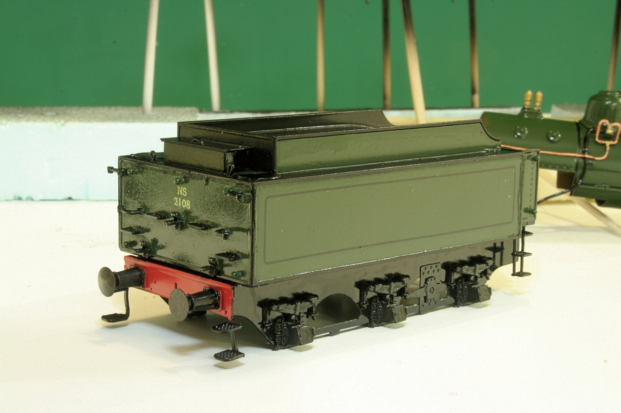

... en de tender heeft een naam: NS 2108.  Ook de belijning aangebracht. Er is al even gesproken over de kwaliteit van de kit. Ook het etswerk van tender en machinistenhuis is niet je van het... erg ruw weggeetst met veel kratertjes en heuveltjes :'(  Maar de Phildie 901 gaat dat allemaal camoufleren straks ;)
... en de naam van de loc zelf: No 2108
... het Schwarzkopff plaatje is eigenlijk wel een mm te groot, maar tja... het zit er op ;) De Werps nummerschildjes zijn wel perfect ! (y)

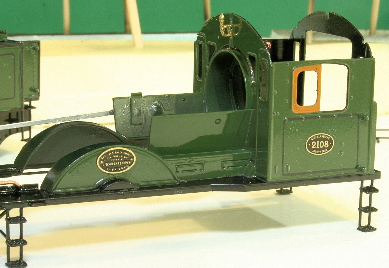

Citaat van: Ivo tB
...voor zover ik kan nagaan op foto's zat er ook na de oorlog een keurige messing rand langs de wielkasten van de drijfwielen....
... heb even overwogen er een decal van te maken... toch maar niet ;) en schilderen of spuiten gaat me niet lukken helaas. enige optie zou misschien een koperkleurige lackmarker zijn...
Citaat van: Ivo tB
...Er is op de foto's wel iets wat ik misschien anders zou doen: je hebt de stoomleidingen voor de zandstrooier nu blank messing gemaakt. Ik heb de indruk dat die gewoon groen waren itt de stoomleidingen van de pompen...
... toch echt koperen leidinkies hoor ;) :P
Citaat van: Ivo tB
... yep, gaan we aanpassen ;)

Het groen en zwart staat het model mooi Karst (y)
Een opmerking, de zandstrooiers werken op luchtdruk, niet stoom. Niet dat het een verschil uitmaakt, tenzij je een heel mooi interieur wilt maken...

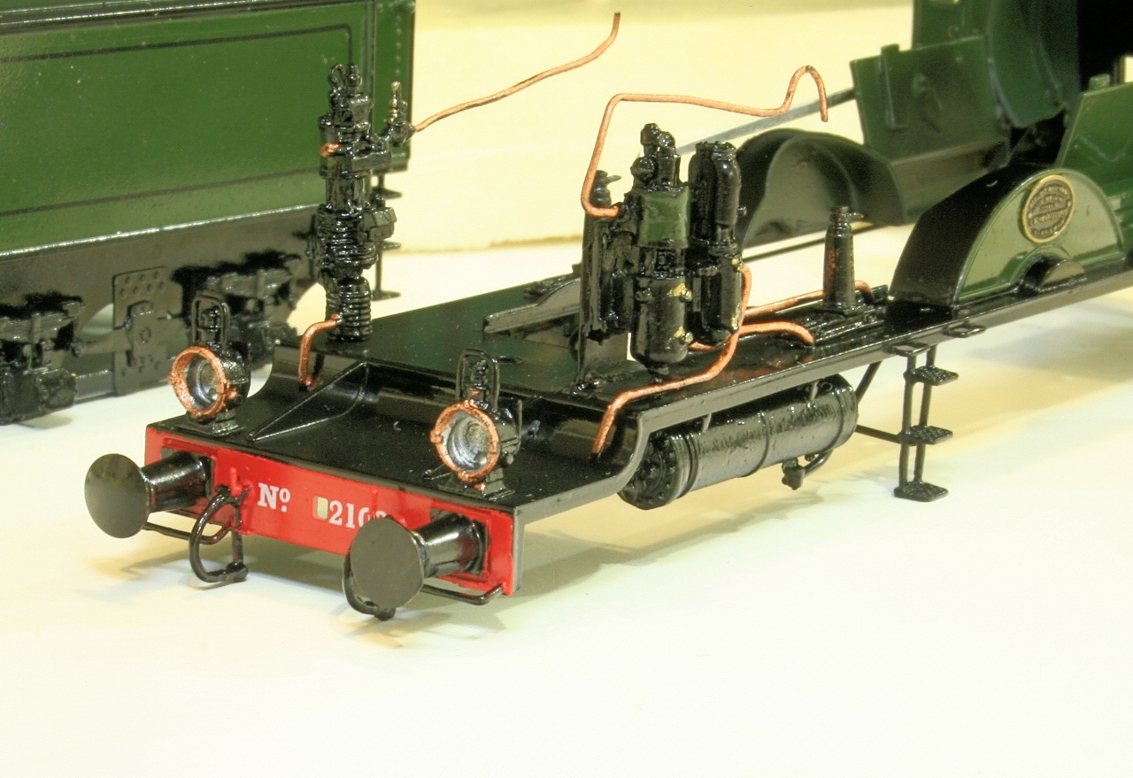

Zo... de Phildie 901 heeft eens een keer weer z'n 'magic' gedaan :D :D (y)
... overzichtje
... bijna alle kratertjes weg :P :D  Wel al weer wat stofjes er op, geen probleem, laten zich zo wegblazen ;) ( had ik natuurlijk voor de foto moeten doen  :-[ )
... keer op keer verbaas ik me er weer over hoe geweldig mooi strak die 'Philofinish' lak het model ophaalt (y)
... niets meer te zien van de kleine bouw- en afwerkfoutjes ;) :P Nummerschildjes ook mooi te lezen ;) (y)
... en het chassis. Misschien wel het strakste deel van de loc :) Maar ja, da's dan ook alleen maar vlakke plaat :D
Nu de lak lekker laten drogen en later vandaag de boel eens monteren ;)
