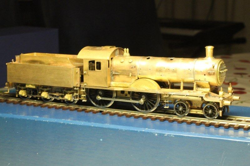

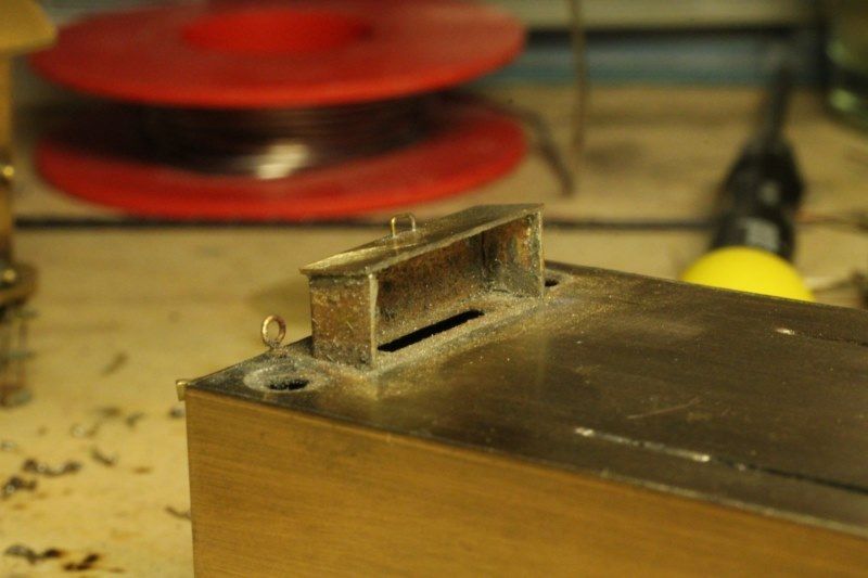

Lok is inmiddels zo goed als schoon. Dit was de situatie 3 weken geleden. Model mocht mee op vakantie, kijk maar:
Terwijl je ermee bezig bent blijkt er enorm veel soldeer te zijn gebruikt aan de binnenkant. Ik heb het vermoeden dat er heel beperkt vloeimiddel is gebruikt.
Eerst alles eens schoon gemaakt dan kan ik daarna beginnen met de opbouw. Al doende heb ik uiteindelijk toch al het leidingwerk eraf gehaald. Het zat op een aantal delen niet slecht, maar alles zat vastgesoldeerd en dan is het voor mij lastig om netjes te spuiten: ik zet altijd wel alle handrailhouders en de meeste appendages erop, maar de leidingen zelf vaak pas na het spuiten. Zo kun je tenminste nette ketelbanden ed spuiten. Er komt overigens een super mooie 2100 onder vandaan. Wat vreselijk jammer dat ze voor de 2e set kits niet deze als basis hebben genomen (ik val in herhaling).

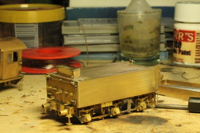

Van de tender de balansveren, de remslangen, de waterdeksels en de tenderopbouw eraf gehaald en schoongemaakt:
De gereedschapskist heeft geen voorwand, dus de opbouw zal er toch relatief strak tegen zitten. Ik moet nog de handrailingen voorop de zijkant weghalen, want deze is hier een draadje, terwijl die op het machinistenhuis keurig met houders is gemonteerd. Dat moet hier dan ook.
De ketel en rookkast zijn nu bijna helemaal schoon. Het heeft me 2 glasvezelpotlood vullingen gekost om al het tin eraf te krijgen. Met de demontage kwam er heel veel tin van binnenuit naar buiten lopen. De 2 dommen zaten overigens met een schroefje vast.
Komende weken het zaakje maar eens opbouwen. Ik mis helaas een paar onderdelen. Ik heb maar 3 schroefjes om de koppelstangen vast te zetten, er is geen ringetje meer bij dat om de as past van de worm aandrijving en ik mis een scharnier voor de deurtjes tussen de tender en de lok. Er zijn heel veel onderdelen voor de koppeling tussen tender en lok, maar ik begrijp nog niet precies hoe dat moet passen.
Met de demontage zijn helaas ook de handrailhouders met 2 gaten (voor om de kranen op de ketel zowel links als rechts en Phildie heeft die niet meer in het programma) gesneuveld. Ik zal eens kijken wat ik daarop kan vinden.

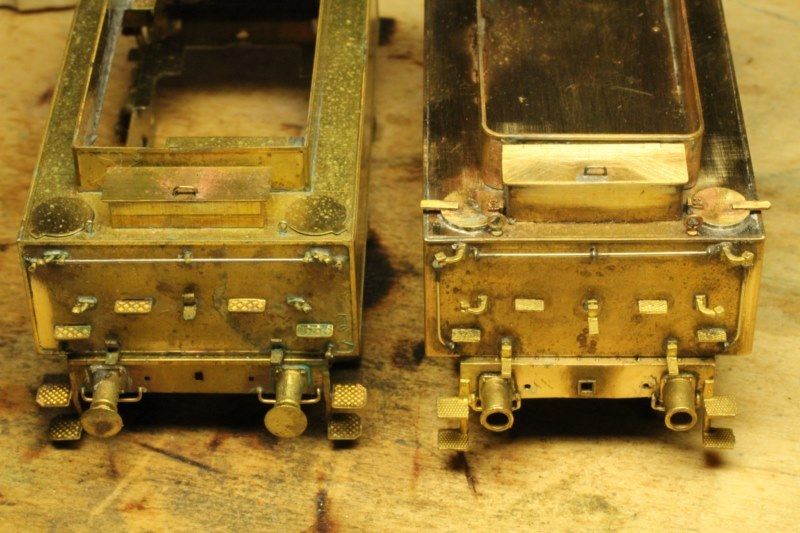

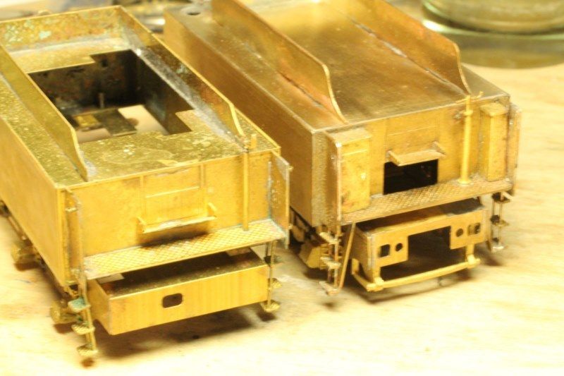

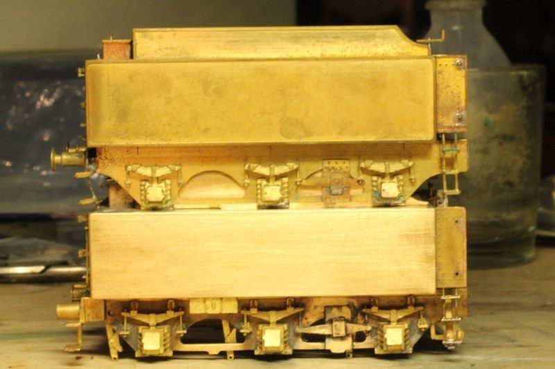

Voor de vergelijking:
Links de nieuwe kit, rechts de oude. Mogelijk zit de stookplaat wel te hoog, omdat in de oude kit eronder de cardanas erdoor komt. Motor in de tender drijft via een cardan een worm aan die de voorste aandrijfas aandrijft. Dat is hetzelfde concept als bij de Philotrain 1700.
Meer vergelijkend warenonderzoek:
Onder oud en boven nieuw
Links nieuw en rechts oud
Ivo

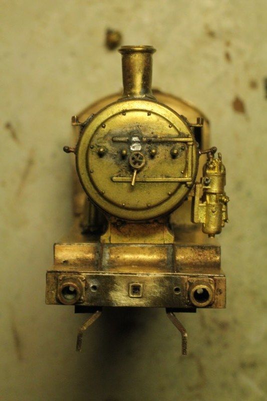

Gisteravond bezig geweest met het chassis en de frontlantaarn van de rookkastdeur gehaald. Die zat inderdaad niet recht:
Bij bestudering van de foto's en het model vielen 2 dingen op: de 2103 heeft 2 HSM krikken rechts staan en meer naar voren en niet aan elke zijde één. De frontlantaarns staan aan de rand van de bufferbalk en niet 2mm verder naar achteren zoals in het model.
Ook zitten er geen gaten voor de leidingen naar de voorwarmer linksvoor onder de voetplaat.

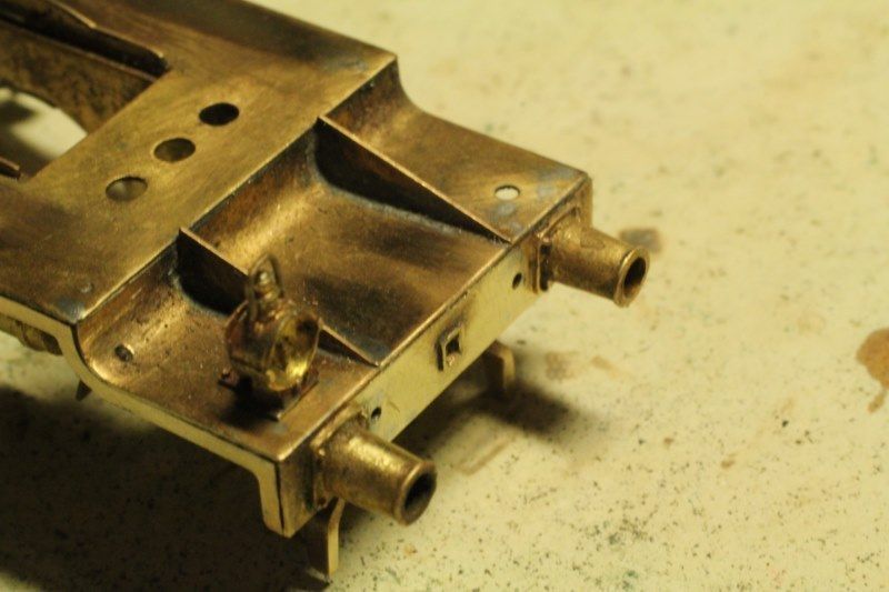

Gaatjes boren:
Ook de opstaande randen als versterking van het frame moeten voor de 2103 worden verwijderd:
(hier zitten ze er nog op)
En daarna heb ik het ding maar eens op zijn wielen gezet. De lantaarns en de krikken staan inmiddels op hun plek:
