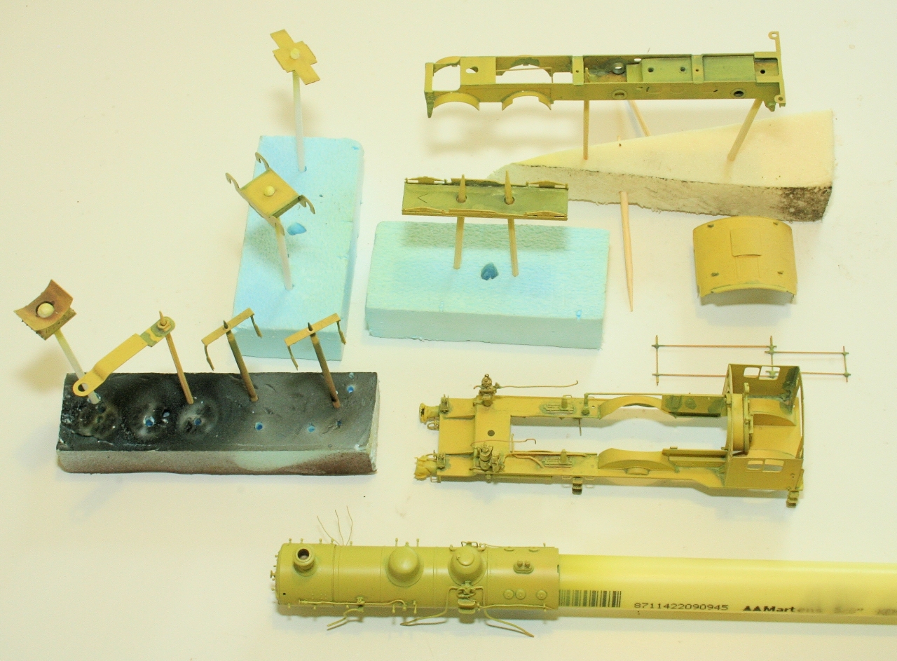

Ondertussen in Apeldoorn...
... loc volledig gedemonteerd...
... laagje washprimer van Phildie
... en toen wastie helemaal zwart...  :o ;D ;D
Nu even uitharden en morgenvroeg afplakken en groen spuiten :P

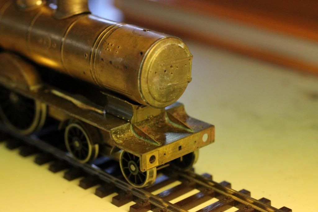

Een overzicht van opmerkingen op de Philo 2100 kit adhv het 2100 boek van Paul Henken. De dingen die mij opvallen probeer ik van voren naar achteren door te lopen.
Beginnend bij het front:
  • De bij de kit geleverde luchtslangen zijn geschikt voor een model vanaf ongeveer 1930. Daarvoor zat er een hoge luchtslang op.
  • De bij de kit geleverde buffers (evenals de na te bestellen verende buffers) zijn van het latere NS type. Zeker in de HSM tijd, maar ook in de eerste NS tijd zaten er andere buffers, met name andere bufferhulzen op, die niet taps waren, maar vanaf de bufferplaat ronde vormen hadden (ik moet de naam opzoeken en een foto
  • Het gat voor de toplantaarn op de rookkastdeur zit goed voor het latere tijdperk. In de HSM tijd en ongeveer tot 1930 was de toplantaarn boven de bovenste scharnierarm van de rookkastdeur bevestigd. Door het verplaatsen is ook de bediening van de rookkastdeur veranderd. Bij de hoge bevestiging had de rookkastdeur 2 knevels, bij de lage bevestiging een handwiel net als bij de 3700. Philo heeft alleen het handwiel geleverd en niet de optie van de knevels
  • De 2100 heeft in de jaren 1932-1938 nieuwe gewijzigde cylindergietstukken gekregen. Het deksel aan de voorkant van de rookkaststeun is de vormgeving van de oorspronkelijke cylinders. Bij de nieuwe cylindergietstukken is het deksel verdwenen en vervangen door een vlakke plaat met 2 stompen op de plek waar de 2 verlengde schuifstangen zitten. Echter, niet alle loks hebben nieuwe cylindergietstukken gekregen: de 2101, 2103, 2104 (NSM), 2108 (Karst), 2113, 2118, 2121, 2123 en 2128 hebben altijd de originele cylindergietstukken gehouden. Dus voor een naoorlogse versie kun je alleen deze nummers toepassen. Daar komt bij dat ik de indruk heb dat de 2101-2105 geen ronde verstevigingsplaat hadden en de 2106 t/m 2115 wel.

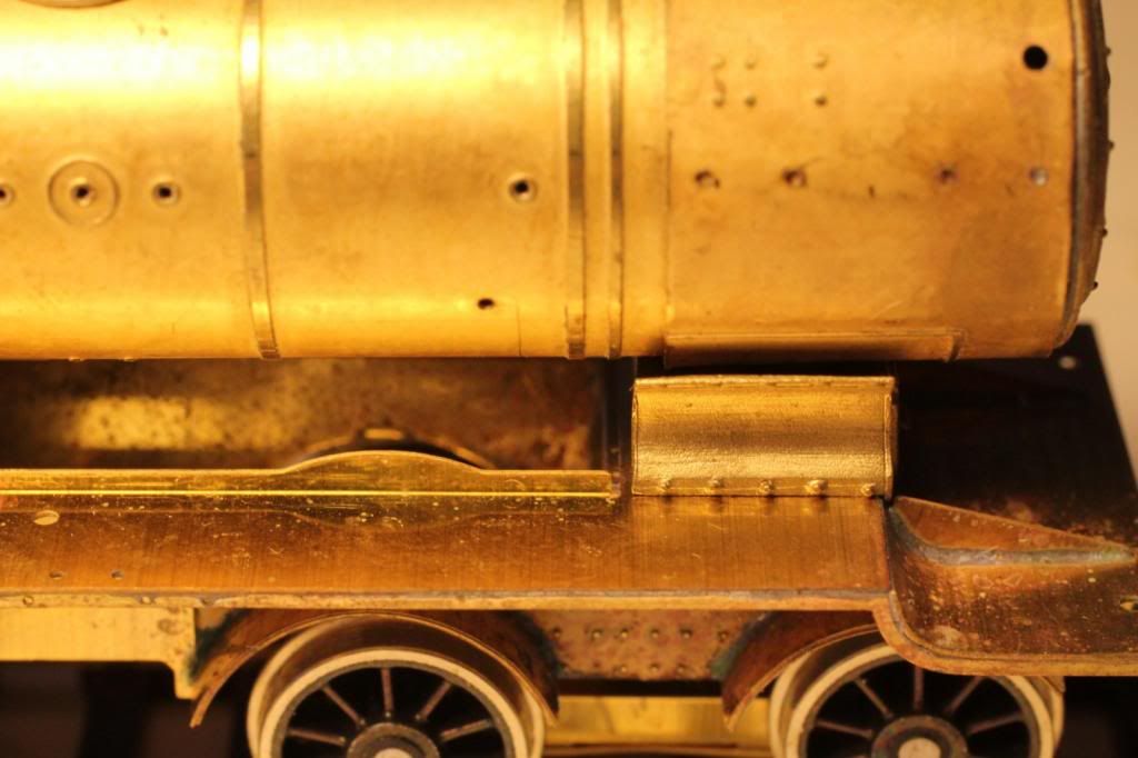

Vervolgens het boogje:
  • Afhankelijk van het loknummer moet dit er wel of niet zitten. Beste advies dat ik kan geven is zoek foto's van de lok die je wilt maken en beslis of het moet blijven of dat het eraf moet. Bij mij gaat het eraf, want ik bouw de 2103, omdat deze tot en met 1940 heeft gereden met een messing stoomdom en vanaf 1930 ook een zanddom.
  • Of de zanddom moet worden geplaatst hangt ook af van het loknummer, maar na 1930 haddden ze die allemaal, maar de 2101-2105 tot 1930 niet
  • Als je de zanddom niet plaatst moet er achter de trap onder de voetplaat een zandkist worden gemaakt. Die heeft Philo niet meegeleverd.
  • Tussen het frame moeten hier nog de cylinders worden geplaatst. De philo plaat eindigt precies achter de rookkaststeun, terwijl deze verder tot aan de voorkant van het achterst bogiewiel moet lopen

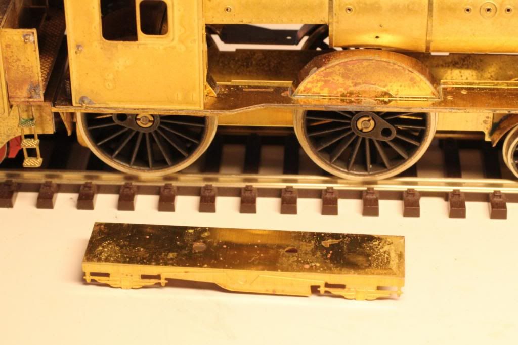

Het stukje geëtst messing op de voorgrond bevat de veren en de onderkant van de vuurkist die onder het frame bij de drijfwielen wordt geschroefd. Het stukje bevat ook de veerbalans tussen de 2 veren, die pas per CW vanaf 1928 is aangebracht. Voor de HSM en vroege NS versie moet die veerbalans dus worden weggevijld en dicht geplamuurd, waarbij de zijkanten van de vuurkist en de veren zelf moeten blijven zitten.
Hier zit nog een fout, die Karst al veel eerder had ontdekt: in de voetplaat boven de aangedreven as ontbreekt een opening met een ronde afsluiting, om de koppelas te kunnen laten draaien. Zonder die aanpassing kan de lok nooit lopen. Slordigheidje van Philo.

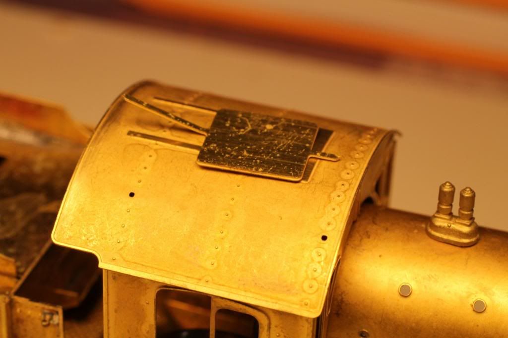

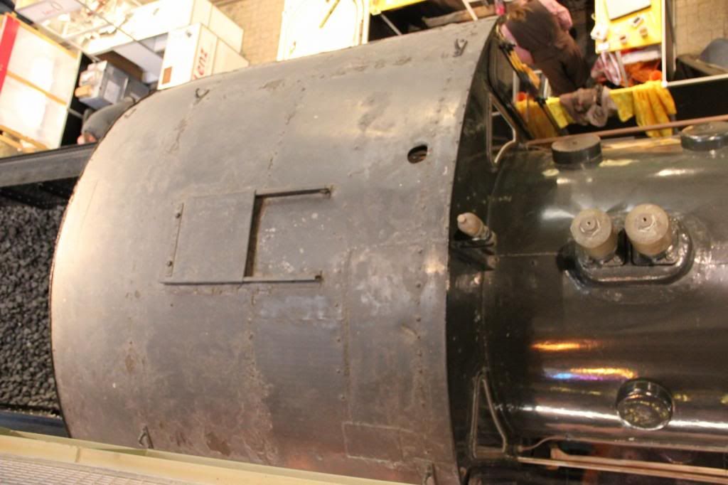

Het dakluik:
Luik van de 2104 in het NSM
Luik van de Philotrain. Nu heb ik de indruk dat het luik van Philo wel correct is. Alleen vraag ik me af of het een recht luik of een gebogen luik moet zijn.
Hier is nog een puntje van aandacht. Het dak is ook weer voor een latere uitvoering. Het dak liep oorspronkelijk rechtdoor achteraan het machinisten huis. Het heeft nu een inkeping, die waarschijnlijk instappen makkelijker maakt. Maar de HSM serie had het dak gewoon recht.

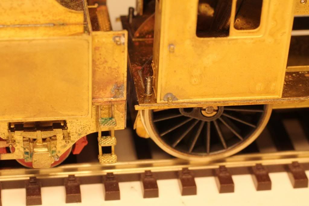

Nog een klein detail dat ik ga veranderen: de trappen op de tender, achter het machinistenhuis en aan de voetplaat worden aan de bovenkant vastgezet. Dat betekent dat ze in het gebruik voortdurend zullen verbuigen. Ik ga deze vastzetten zowel boven als onder aan het chassis. De 2104 in het NSM blijkt ook alle trappen aan de onderkant met een stang te hebben vastzitten aan het frame, dus het klopt met het origineel.
Dan nog 2 puntjes aan de tender, afgezien van de lip  ;D
Ook hier zit weer een veerbalans. Deze is pas per CW van 1925 aangebracht, dus ook hier geldt weer voor: bouw je een HSM of heel vroege NS versie, dan moet deze balans niet worden geplaatst. Het aparte is wel dat ik toch weer een foto heb gevonden (pag 42 2100 boek, 514 fotoanstrich Schwartzkopff) waar wel de stalen bevestigingsplaat zit, maar niet de veerbalans. Meestal ontbreekt de plaat trouwens.
