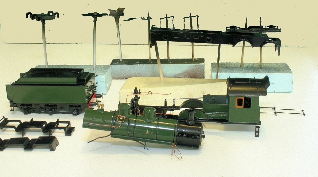

Weer een stapje verder :D
.... een heleboel onderdeeltjes met een kleurtje :D (y)
Nu eerst de decals ontwerpen, tekenen en printen :P
Grtzz,
Karst
