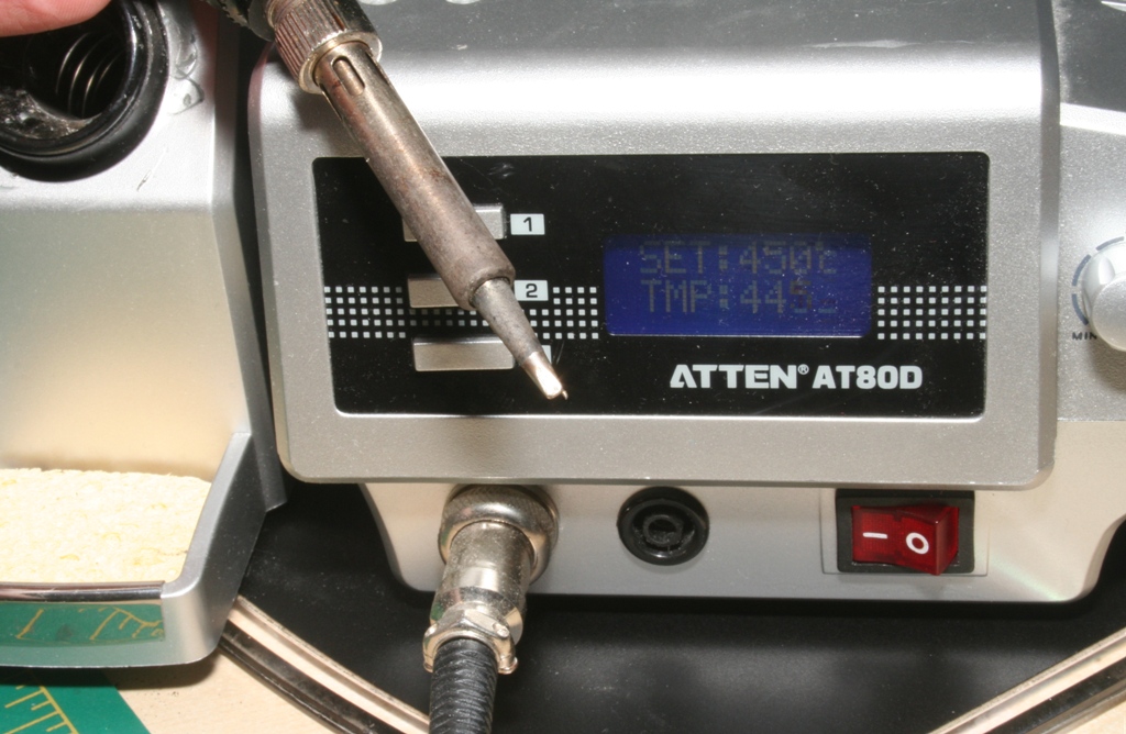

Ik heb dit beest...
... 80 wat maximaal. regelbaar van 150 'C - 450 'C. 150 -175 gebruik ik voor low-melt. 260 - 300 voor electronica en licht messingwerk ( remerk, stangetjes etc. ) 380 - 410 voor normaal messing werk en 450 voor grote gietdelen ( rookkastdeur etc. )
Er zit een relatief brede punt op van 3mm breed, beitelvorm.

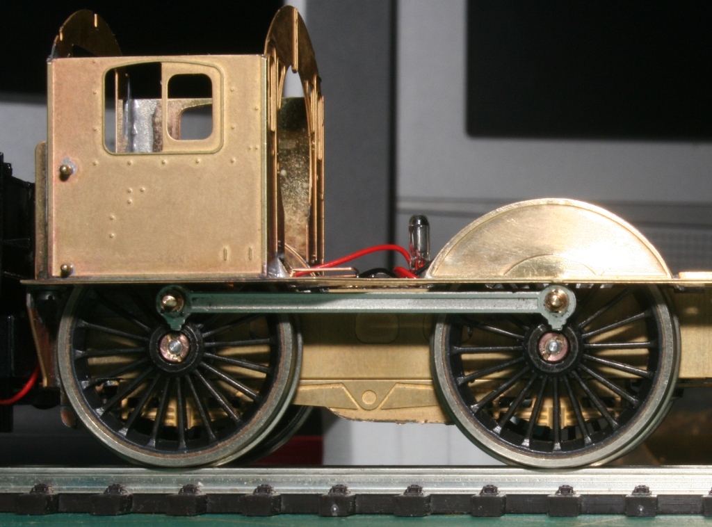

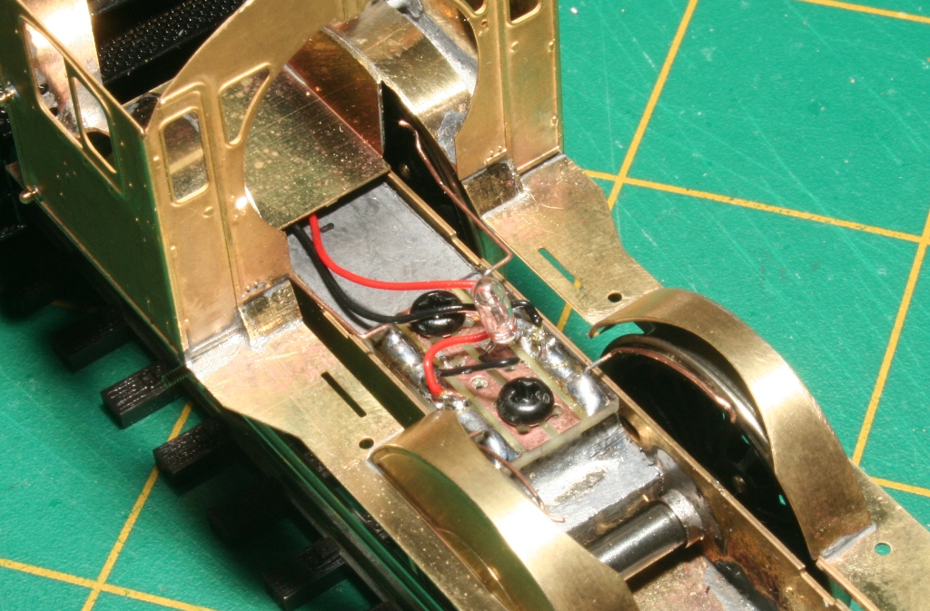

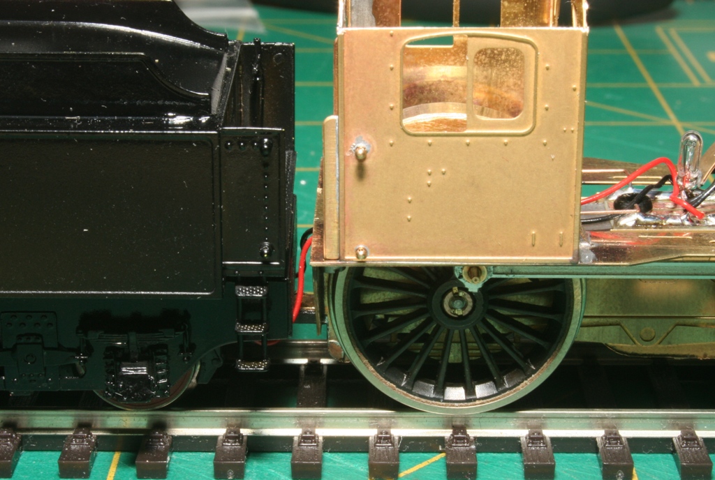

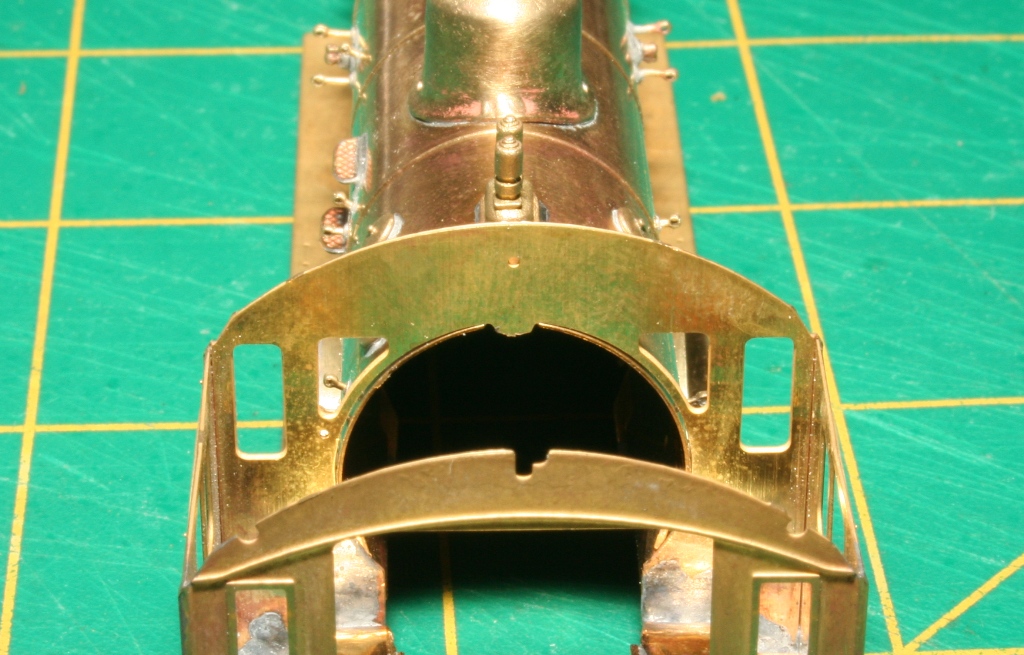

En dan nog even de bovenbouw op het frame gemonteerd...
... zie hoe krap het er aan toegaat rondom de stroomafname. Daarom maakte ik er een 'wetenschap' van Stig
... de koppelstangen moest ik, tijdelijk, op de kop monteren...
Het draait dus niet vrij onder de voorste wielkast door...
... maar nog steeds mijn trots: Minimale afstand tussen tender en loc. Tussen voetplaat en tender zitten nu.... jawel 1.7mm
Grtzz en tot morgen,
Karst

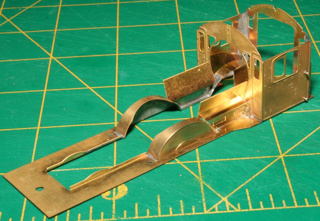

Ik ook. En maakte deze foto:
... misschen kunnen de praktiserende stokers alhier op het forum wat zinnigs van zeggen
Het lijkt mij erg dun plaatstaal, zeker in vergelijking met de rest van tender en loc...
Oproep: Er zijn een aantal foto's gemaakt van de 2100 Line-Up bij OHMB. Natuurlijk daar zelf niet aangedacht. Had het te druk met ***len
Zouden die foto's hier gepost kunnen willen worden ?
Overigens wel een kleine deceptie voor Stig... zijn originele Philo heeft ook 10.4mm wielen
Grtzz,
Karst

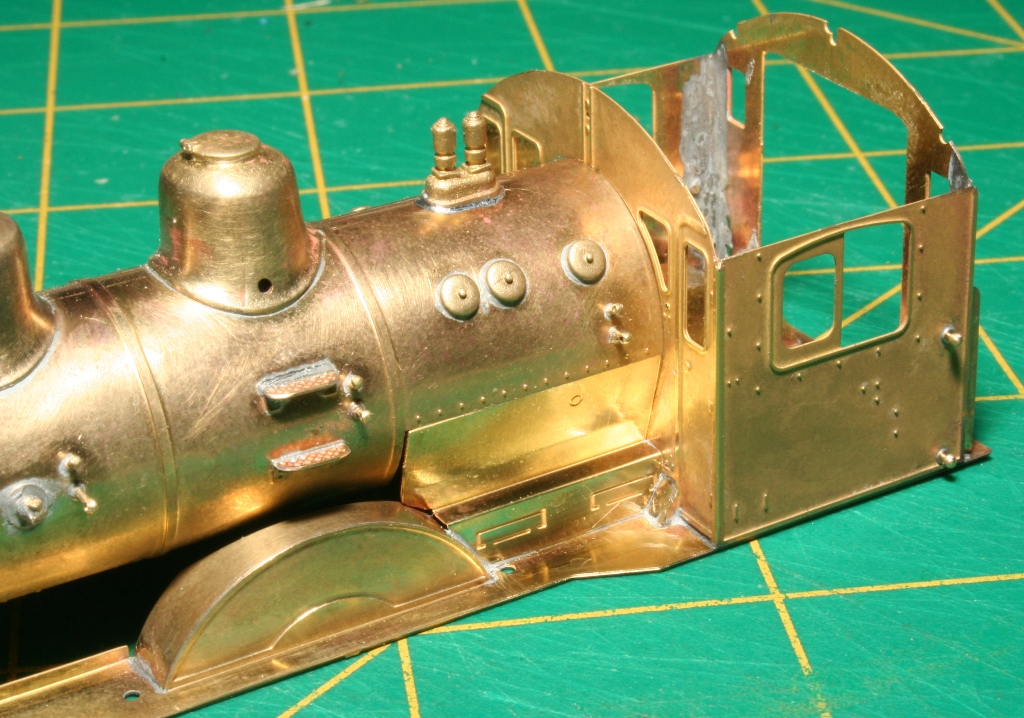

Na het voorbeeld live te hebben besnuffelt vandaag, omdat het nog vers in het geheugen zit...
... de vuurkist met kastjes en klepjes gemonteerd. En nee... hier had ik nou net geen foto van
, maar heb er wel 10 minuten naar staan kijken
... dan even de ketel passen... PERFECT !
( zit nog niet vast, eerst de voorste voetplaat afmaken

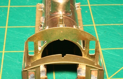

... zie hier, ketel sluit aardig aan
Dan nog deze foto's geschoten:
... mijn vemoeden gaat uit naar de niet-aanzuigende injecteurs die in de plaats van de voorverwarmer zijn gekomen
Wie weet het echte antwoord ?
