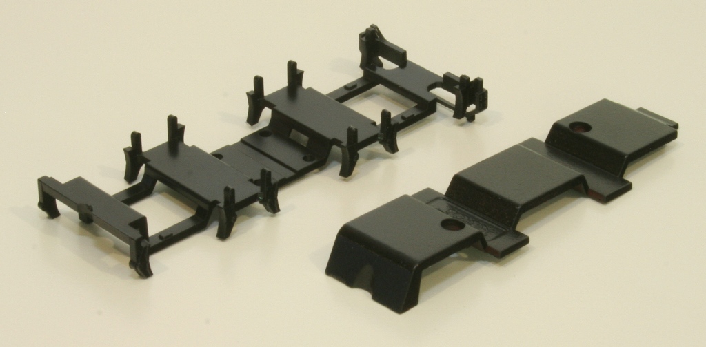

Goed opgemerkt. Dit was het enige onderdeel dat ik qua montage stand niet intuitief kon vatten... Heb nog bij mijn andere Philo's gekeken. Alleen de 3400 heeft een dergelijke kolenmond. En.... jawel, zit op dezelfde manier gemonteerd   :-\ Ik moet wel zeggen, dat de tekening hier in niet erg duidelijk is... :(  Voor mijn gevoel moet de onderplaat horizontaal lopen. Dus de schuine wandjes, precies de andere kant op.
Zoals eerder gezegd: modeltekeningen moet je nooit helemaal geloven (zie topic over LTM 21 op dit forum). Ik heb in het boek van de 2100-en een tekeningen kunnen vinden die een paar details laat zien van de tender, maar daar kan ik niets eensluidends uit concluderen.
Op basis van mij praktijkervaring kan ik niet anders zeggen dan dat dit hopeloos moet scheppen. Met deze kolenuitloop moet je de schop onder 45 graden in de bak zetten om de kolen eruit te halen. Dit is erg omslachtig. Voor de duidelijkheid:  de scheppen die op dit moment bij de meeste UK museumlijnen gebruikt worden komen bij Richard Carter vandaan en schijnen oorspronkelijk graanscheppen te zijn geweest (althans daar was de mal voor). Deze scheppen hebben een licht gebolde onderkant (3 á 4 mm, echt neit veel). De originele Lucas(smeedijzeren)scheppen uit de UK, maar ook duitse scheppen en die paar originele Nederlandse scheppen die nog in omloop zijn hebben allemaal een vlakke bodem. Uiteindelijk heb ik de stoute schoenen aangetrokken en mijn schep bij de SHM onder de pers gelegd, net zo lang totdat de bodem netjes vlak was. Zelfs bij priktollen als die de SHM heeft was het verschil (in het begin) goed merkbaar in het grotere gemak waarmee de kolen te scheppen zijn, inmiddels weet ik niet meer beter en merk ik het alleen wanneer ik van iemand anders even een "onaangepaste" schep gebruik.
Zoals gezegd, ik zal er eens op letten bij OnTraxx en verder nog eens wat zoeken in de literatuur.
Zo op het eerste gezicht ben ik het eens met jou laatste opmerking, dat de onderplaat horizontaal moet lopen met de schuine kant aan de bovenkant en de rechte kant aan de onderkant.

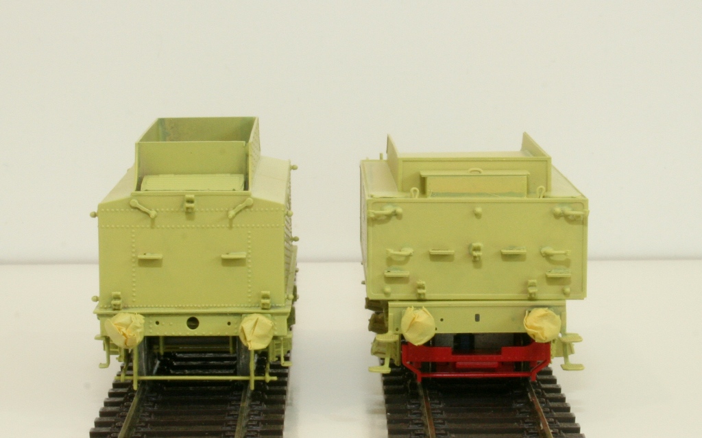

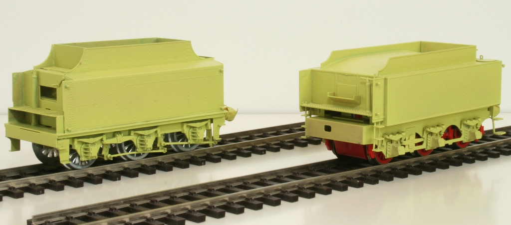

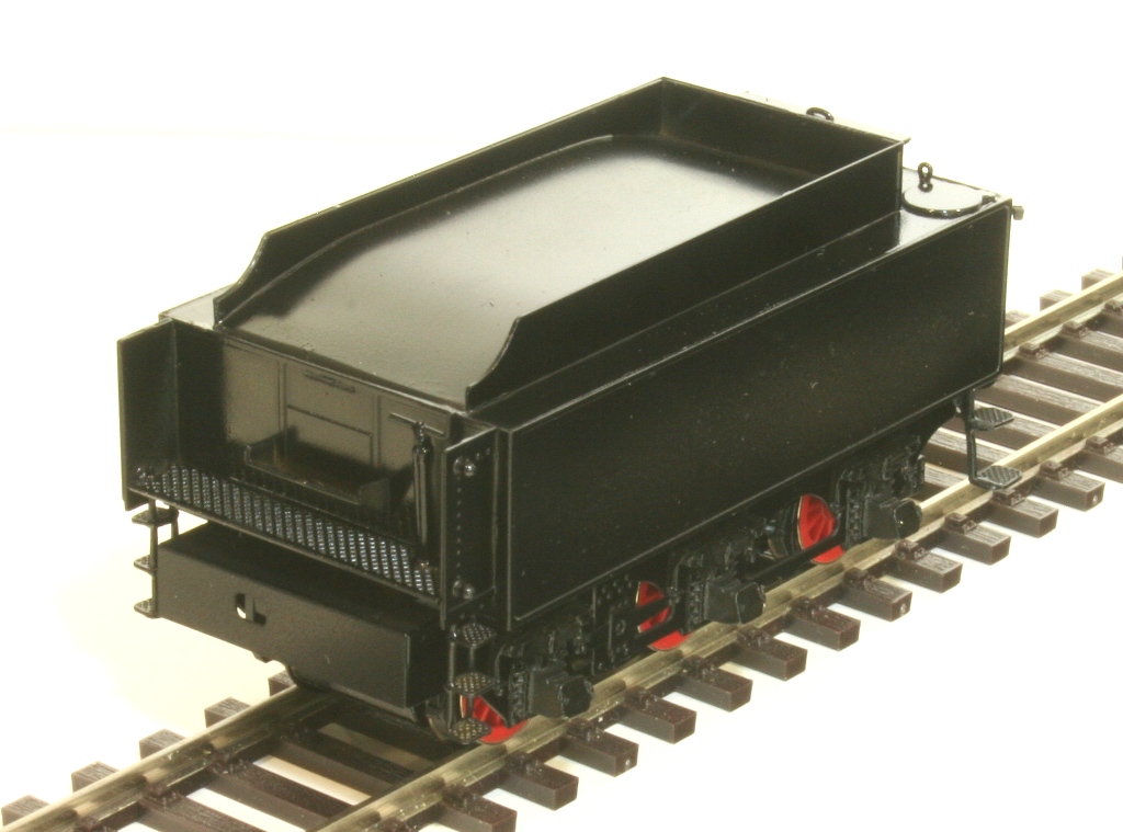

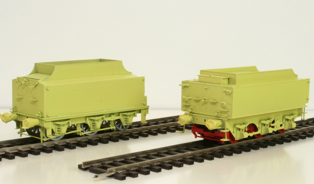

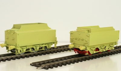

Zo, zijn we eindelijk van dat geoxideer af  ;D ;D
@iedereeen
Op de laatste foto zie je het verschil mooi :)
3700 tender 30mm, 2100 tender ( inderdaad RJ ) 35 mm. Ik dacht eerst dat de 2100 tender veel te breed was, dus ook wat andere modellen nagemeten: 3500 => 35, 3400 => 35, P8 => 35
Dus dat lijkt wel te kloppen.
Grtzz,
Karst

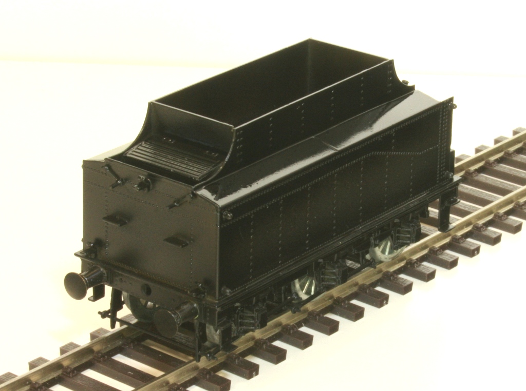

Het primergroen heeft niet lang mogen duren...
... het remwerk en de aandrijvings afdekking... Man ! wat een mooie/fijne verf  (y)

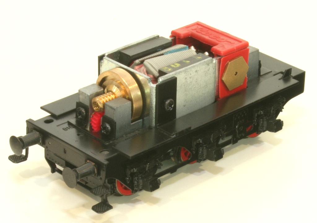

... nog 1 keer de aandrijving met motor... lijkt nu helemaal profi, zo netjes zwart in de verf  :P

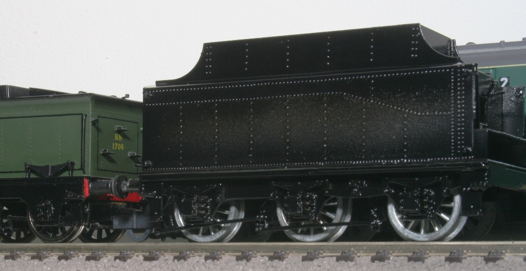

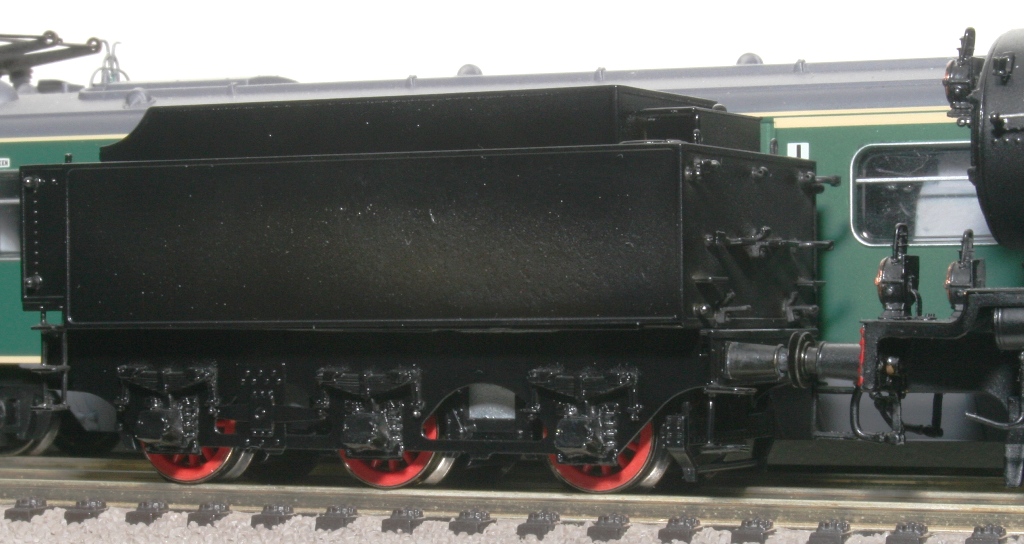

... de 2100 tender.
... en die van de 3700
... met z'n kleine zusje..
... de 2100 tender in serie met de 3411.
He resultaat is al een stuk beter als met de 6000. Verdunning opgevoerd tot boven de 1.5. Spuit mooier en trekt strakker. Feit blijft dat er een vreemd omslagpunt zit, waarbij de verf ineens hoogglanzend wordt. En dan lijkt alsof er een te dikke laag op zit  :-\
Grtzz,
Karst, die nu zit te dubben of de 6000 in een thinnerbadje gaat...
