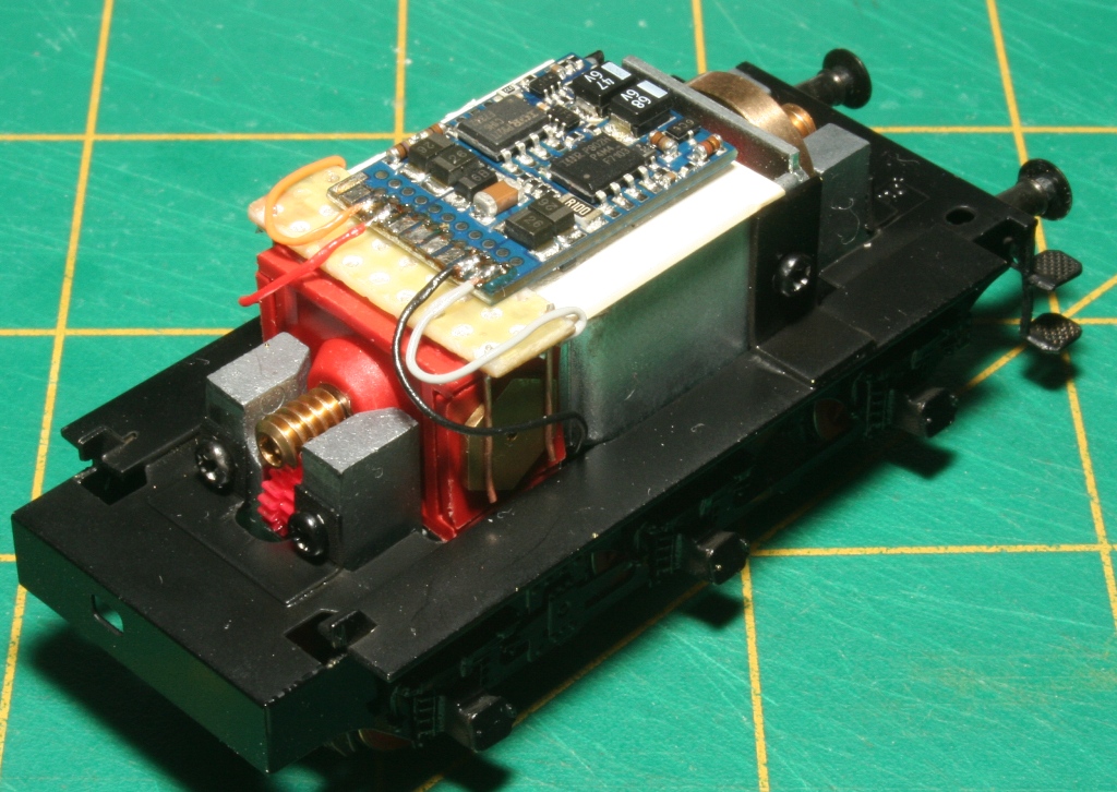

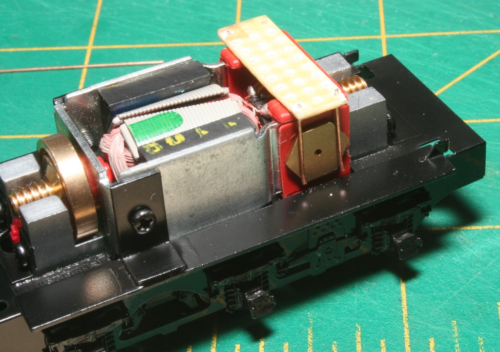

Et voila ! Digitaal en rijdend !

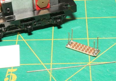

... printplaatje met motorcontacten. Gemaakt van 0.5mm fosforbrons
... dat schuift er dus zo overheen.
... dan de bijgeleverde stroomafnemers monteren. Aan elk afnemertje zit een lipje, dat eers omgebogen moet worden, zodat het in 1 van de 2 pijpjes valt in het klemdeel.

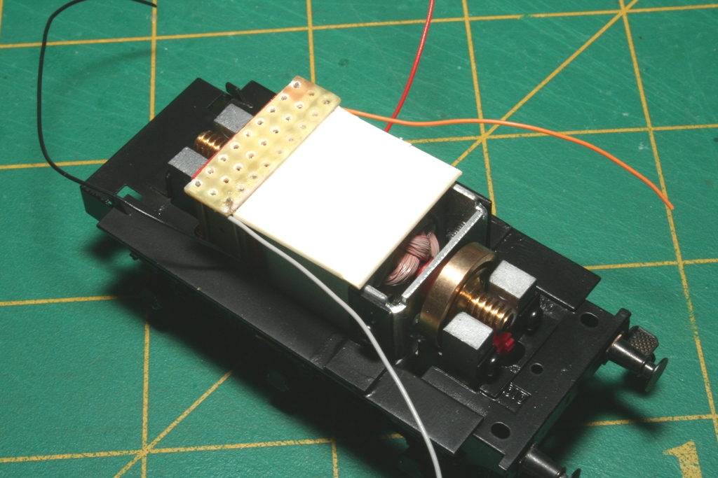

... Styreen (
) plaatje voor de decoder zo meteen aan het prinje gelijmd met Olba. En dan volgens de regelen der kunst ( rood is rechts in vooruitrijrichting ) de draadjes her en der aansluiten. Oranje aan de rode kant, grijs aan de zwarte. Als de motor dan verkeerd om loopt, draai je de motor gewoon om ( wat ik dus nog moet gaan doen
... compleet afgemonteerd ziet het er dan zo uit. De decoder zijn jasje uitgetrokken, zodat ik de draadjes er rechtstreeks aan kan solderen.
Inmiddels loopt het dingetje al weer bijna een half uur. Loopt prima, standaard Roco geluid. En... hoewel het tendertje compleet al 135 gram weegt, mag er nog wel iets ballast bij. De veer die het middelste wielstel aandrukt, is zo sterk, dat de andere wielen een tikkie omhoog gaan staan. Zeker later zonder ASB's niet goed
Natuurlijk heeft het nu last van matige st
y
roomafname, omdat er maar 1 wielstel stroom oppikt. ens kijke of later daar nog1 of 2 assen bij kunnen

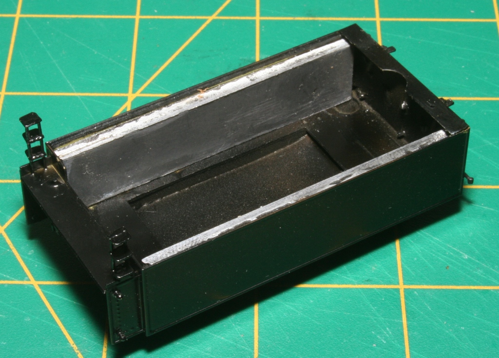

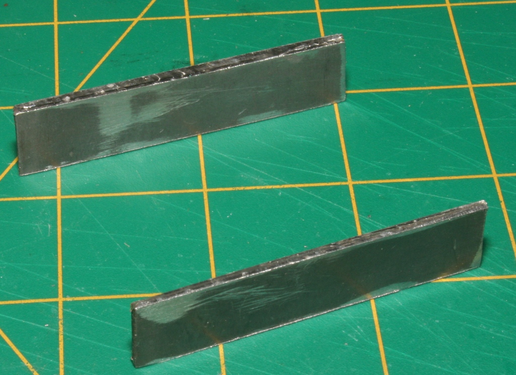

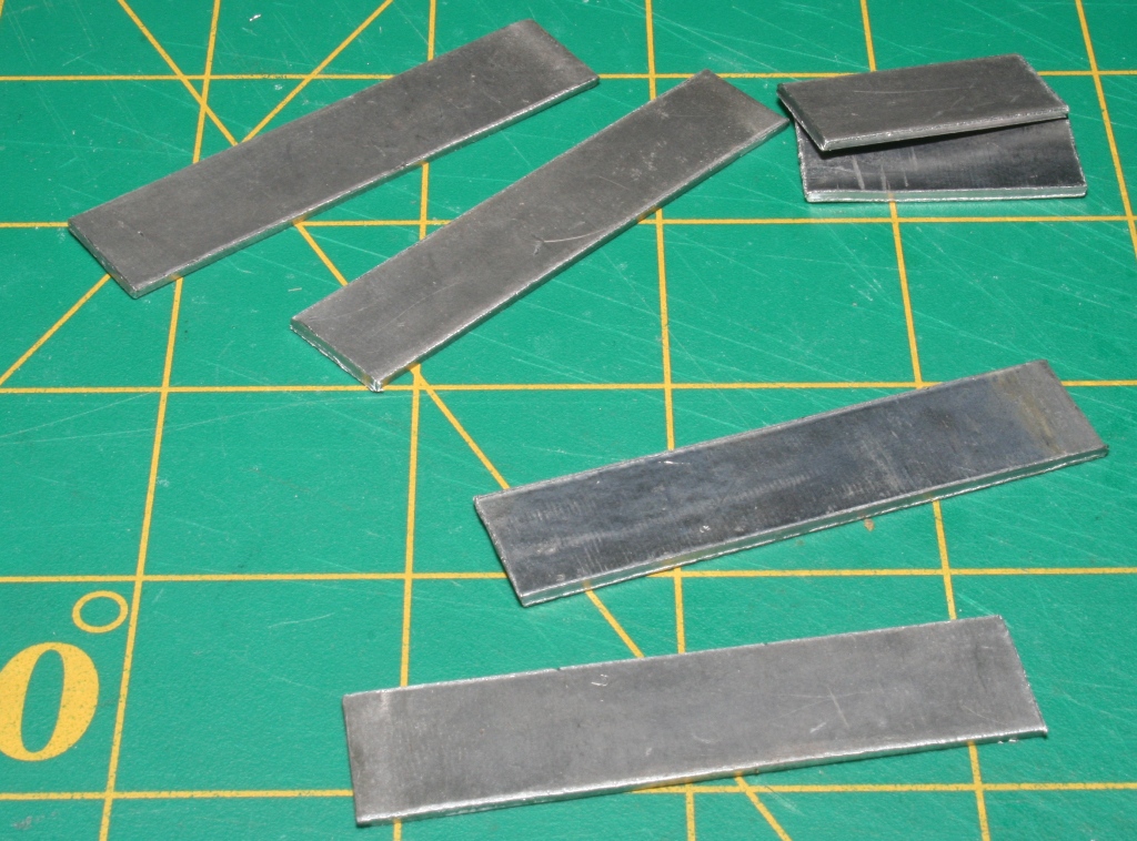

Zoals al gezegd in een eerder bericht, is er nog een beetje extra gewixht nodig in de tender.
... eerst stripjes vn 13.5mm van de rol daklood snijden, daarna de plaatjes van 61mm lang afsnijden...
... netjes aan elkaar solderen...
... en insolderen in de tender... Euh...
dat is alstie nog niet gelakt was
Nu met wat druppels secondenlijm vastgezet
De totale dikte van het lood is 3.5mm dat past er nog prima in.
Totale tender brengt nu 180gram op de weegschaal, lijkt me wel voldoende
want het rail contact is nu prima !

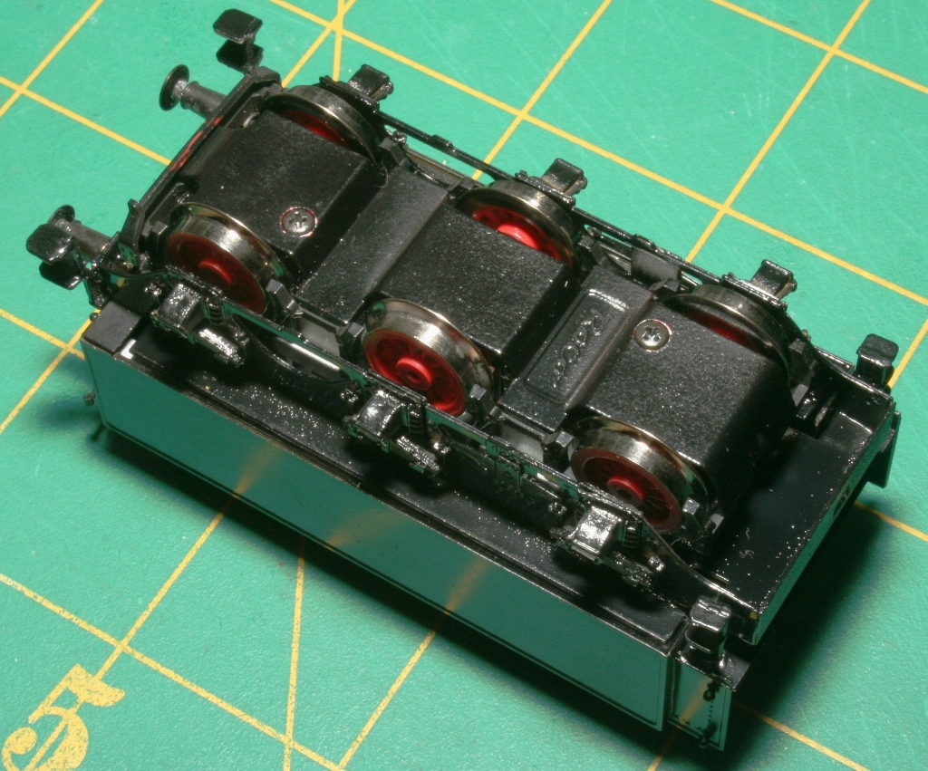

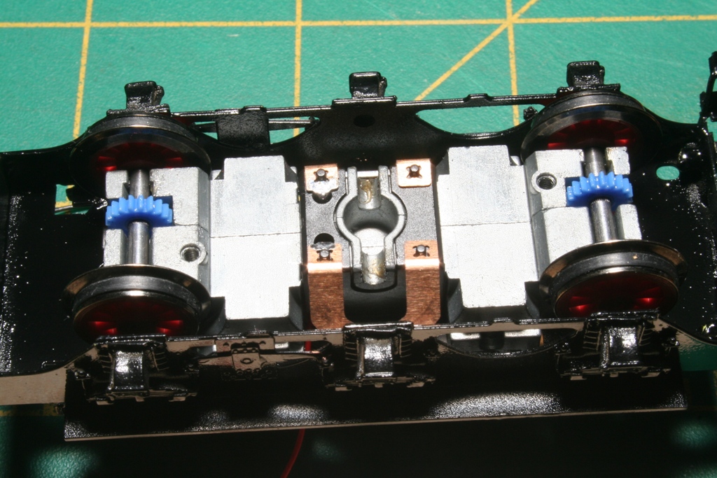

18 February 2011, 00:04:31 »
Citaat van: fissy
mooi gedaan, nu lekker zonder ASBs rijden....
Zo dus ...
... was nie moeilijk, Roco heeft asjes van 2mm en een 'stoprandje' in het wiel, waardoor de wielafstand precies goed is
Maar.... het rijdt dan voor geen meter meer
De middelste as duwt de buitenste los van de rails en de aangedreven wielen slippen als een gek
Oplossing: Veer die het middelste asje naar benedendrukt, 1 winding afknippen.
Nieuw Probleem: Middelste wielstel draait niet meer door de weerstand van de stroomafnemers en gebrek aan aandrukkracht en is een 'sleepcontact' geworden...
Enige oplossing die ik zie: Nieuw stroomafnemers maken voor alle 6 wielen. Veer helemaal weglaten en/of de stroomafnmers boven op het wielstel laten drukken, waardoor het wel op de rails gedrukt wordt, maar de andere wielen niet omhoog krikt.
Dat gaat dus even wat langer duren dan een paar minuten...
Grtzz,
Karst
