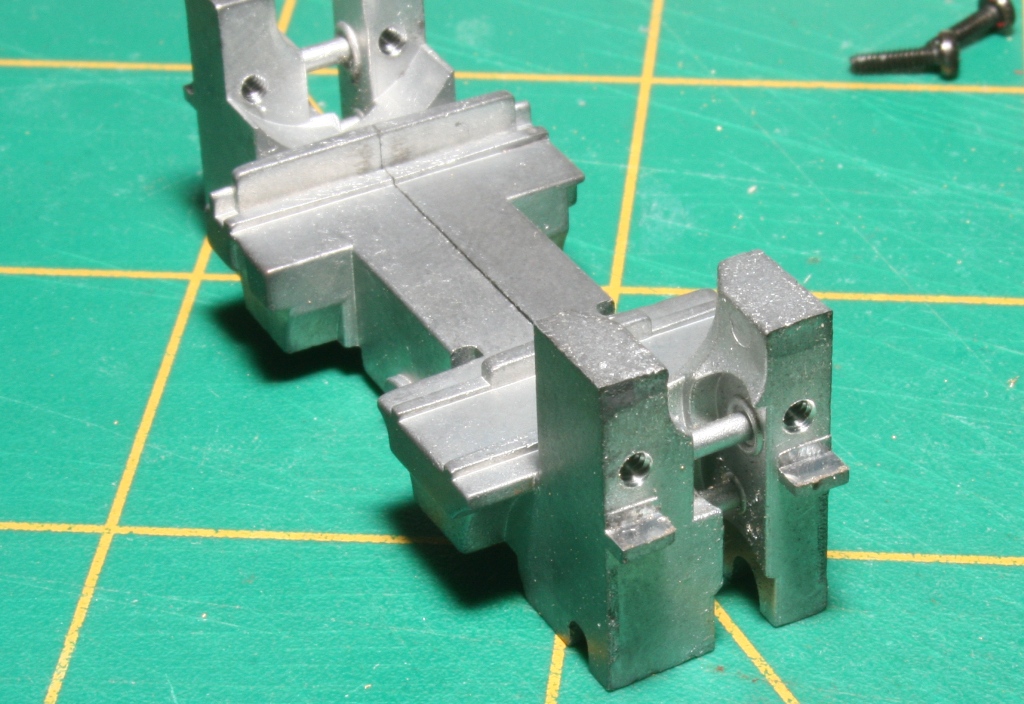

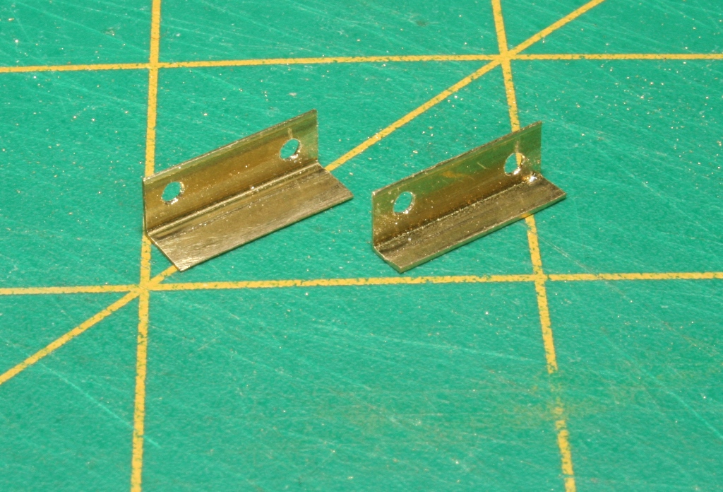

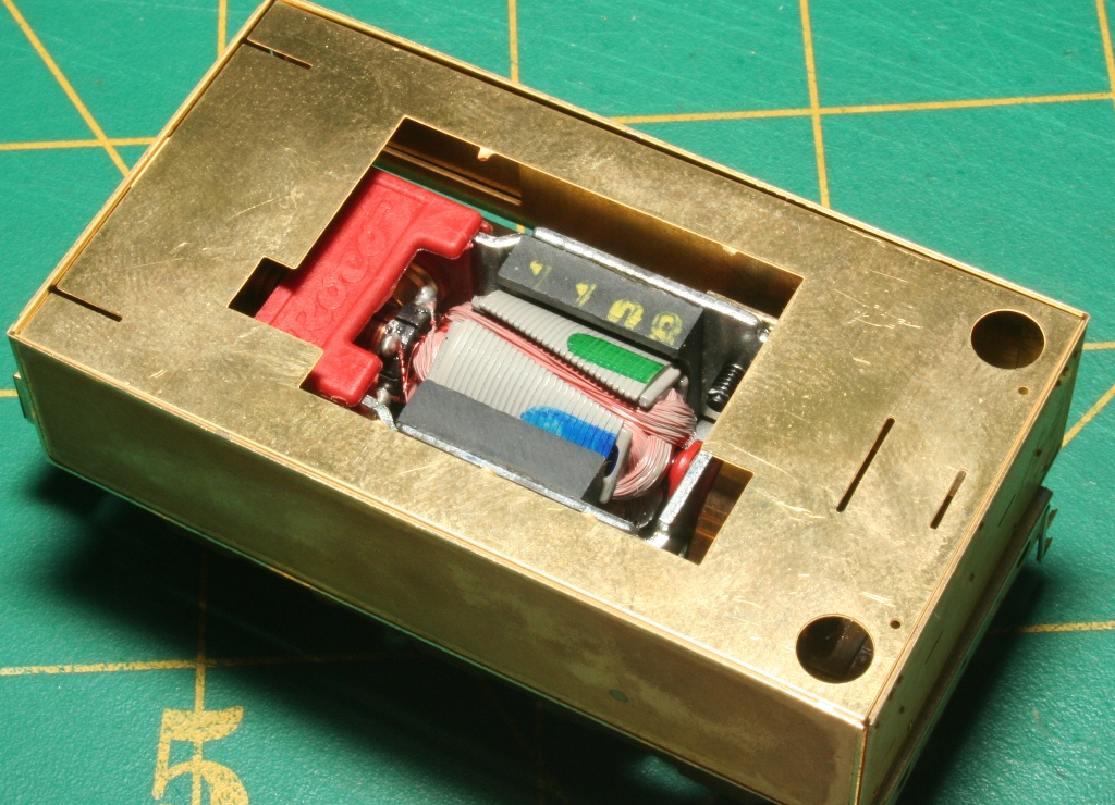

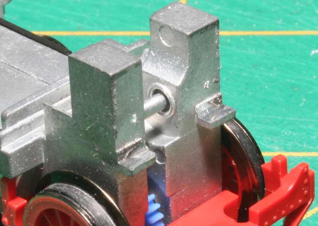

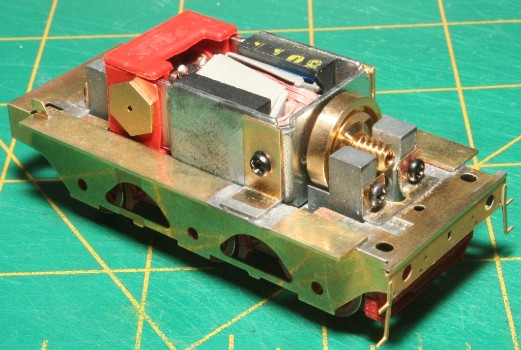

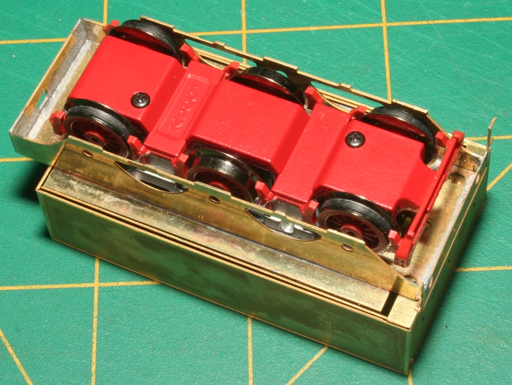

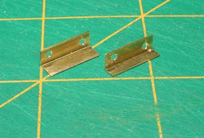

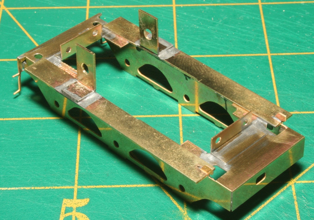

Goed, hoeklijntjes maken voor de verbinding tussen frame en aandrijving...
... Gemaakt uit vierkantbuis. Dit omdat de winkel niet anders had ;) Wel handig, want het liggende been is voor en achter verschillend.

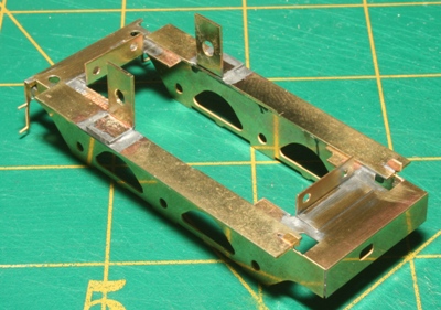

... vastgesoldeerd volgens hetzelfde recept als bij de motorsteunen...
... en gelijk door de gaatjes heen de boorgaten voor de aandrijving afgetekend.

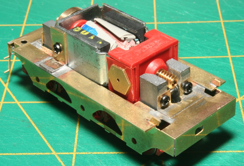

... boren heb ik gedaan met de MF70 tafelfrees voorzien van 1.6mm boortje... Daarna in 3 rondes M2 draad getapt. Zamac is toch vreemd spul...  :-\
Dan rest nog de montage...
...tenderachterzijde...
... en -voorzijde.

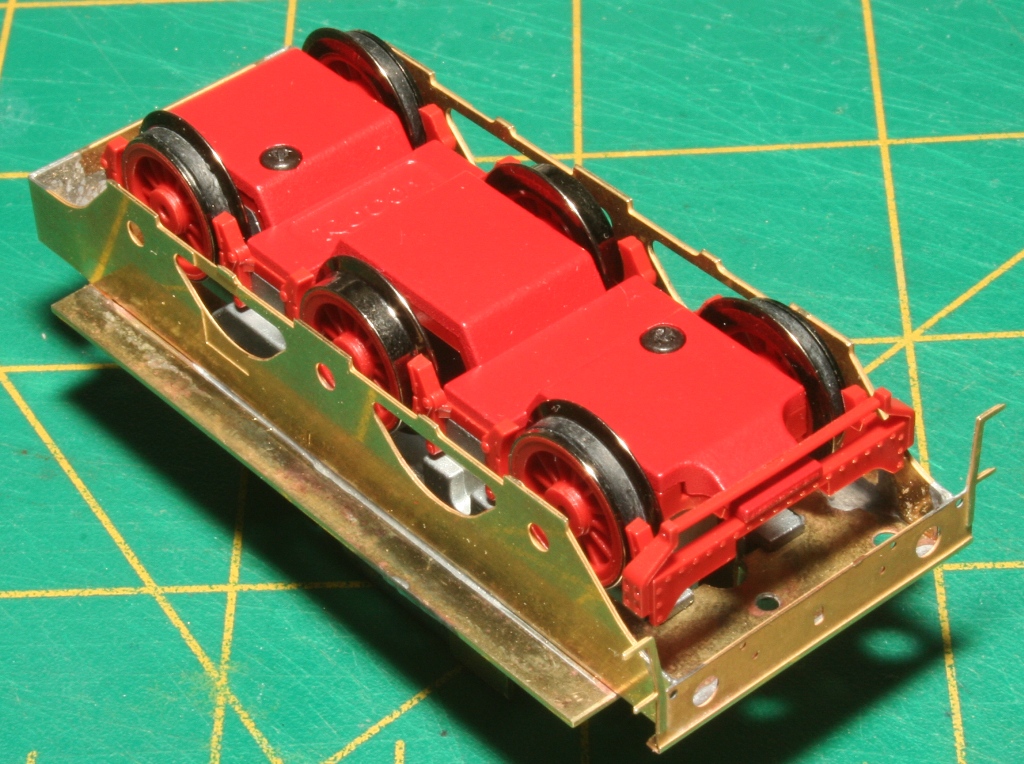

... onderkant
... volgende stap wordt de tenderbak. Hier is mooi te zien hoeveel vlakker deze aandrijving is dan de Fleischmann.  8) (y)
... en de 'zijvleugels' dichten de grove kier tussen bak en frame  (y)
Goed, next is alles weer uitbouwen, tandwielen er in, stroomafnemers er op, bedrading maken en proefritje doen ;)

« Reactie #187 Gepost op: 11 February 2011, 01:29:53 »
Ja, heel mooi. Klinisch bijna! Ik vind je oplossing wel vindingrijk hoor. Is deze Roco nou zo recent ofzo, dat Philo het niet overwogen heeft... Ik ga het wel overwegen iig. Ben erg benieuwd naar je loop ervaring ermee. Verwacht je wat van de ielige vliegwieltjes? Mooi ook hoe je alles documenteert. Ik bak de boel in elkaar en je mag blij zijn als er een foto van een half-fabrikaat gemaakt word. Komt ook omdat ik geen vaste "werkplek" heb.

Volgens mij idd vrij recent. Ik dacht neuheit 2009, ver nadat Philo de 2100 had aangekondigd...
Ik verwacht van het vliegwiel niet heel veel. Maar ik verwacht wel super rijeigenschappen. Motoretje loopt iig als een zonnetje, geen resonanties. Maar dat kom ook wel denk ik van de solide bouw... ;)

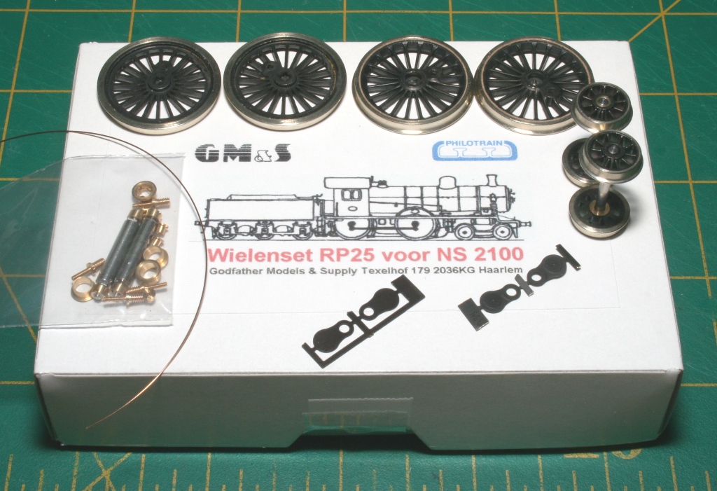

Zo, vandaag eens een keer 'vroeg' vrij, dus even langs De Bron geweest om...
... de wielenset op te halen :D
Mooi spul idd. Ik vind de asafdekkingsplaatjes ook wel zeer fraai !
Grtzz,
Karst

« Reactie #193 Gepost op: 11 February 2011, 18:24:53 »
mooi he , had voor mij gelijk voor de 3300 meenomen ;D
ik heb ze onder de 6000 en 3700 zitten
gr jan
oja, was het zoeken zat heb vanmiddag de WSA van mn pa geconfisceerd (y)
