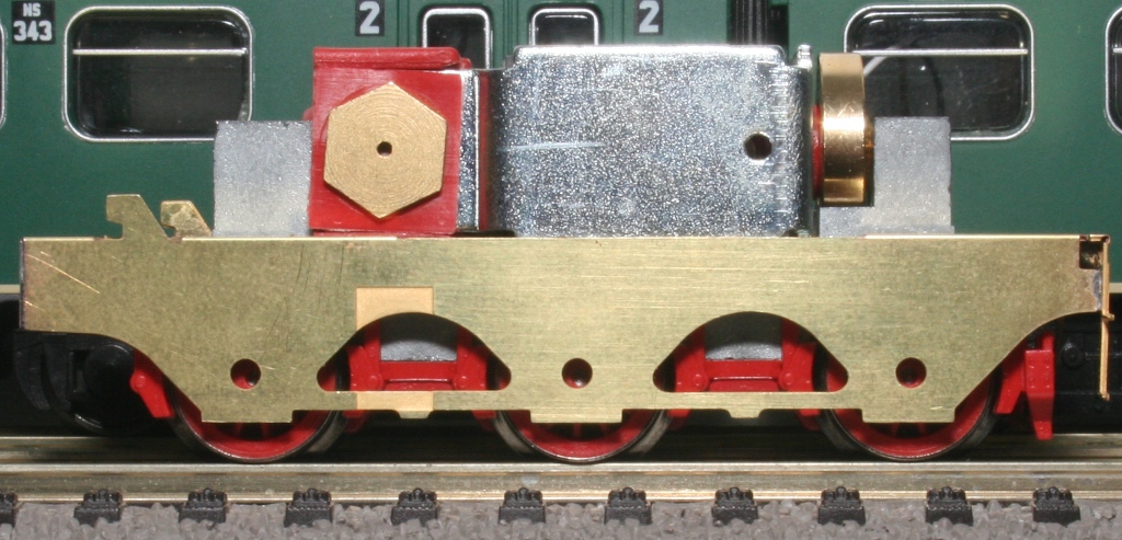

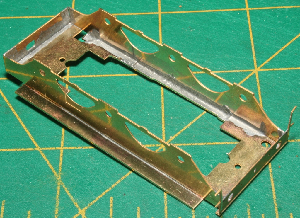

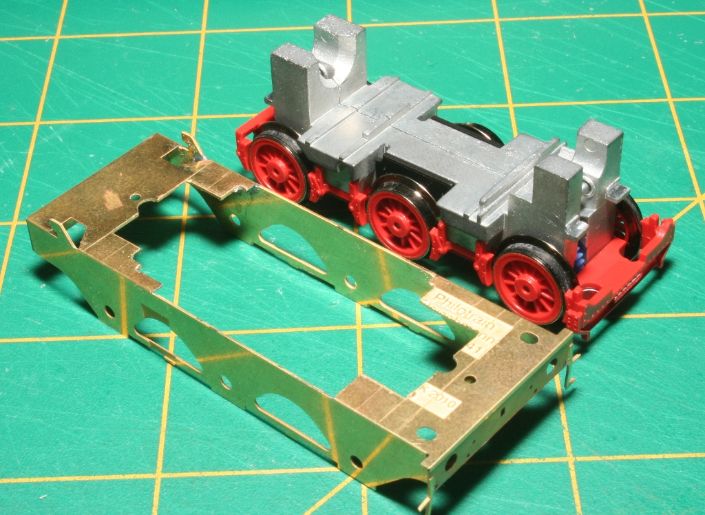

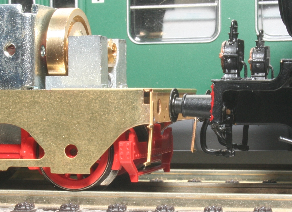

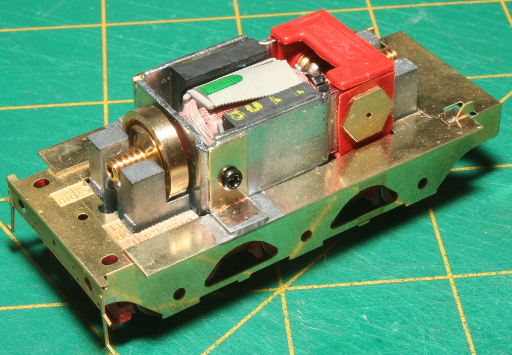

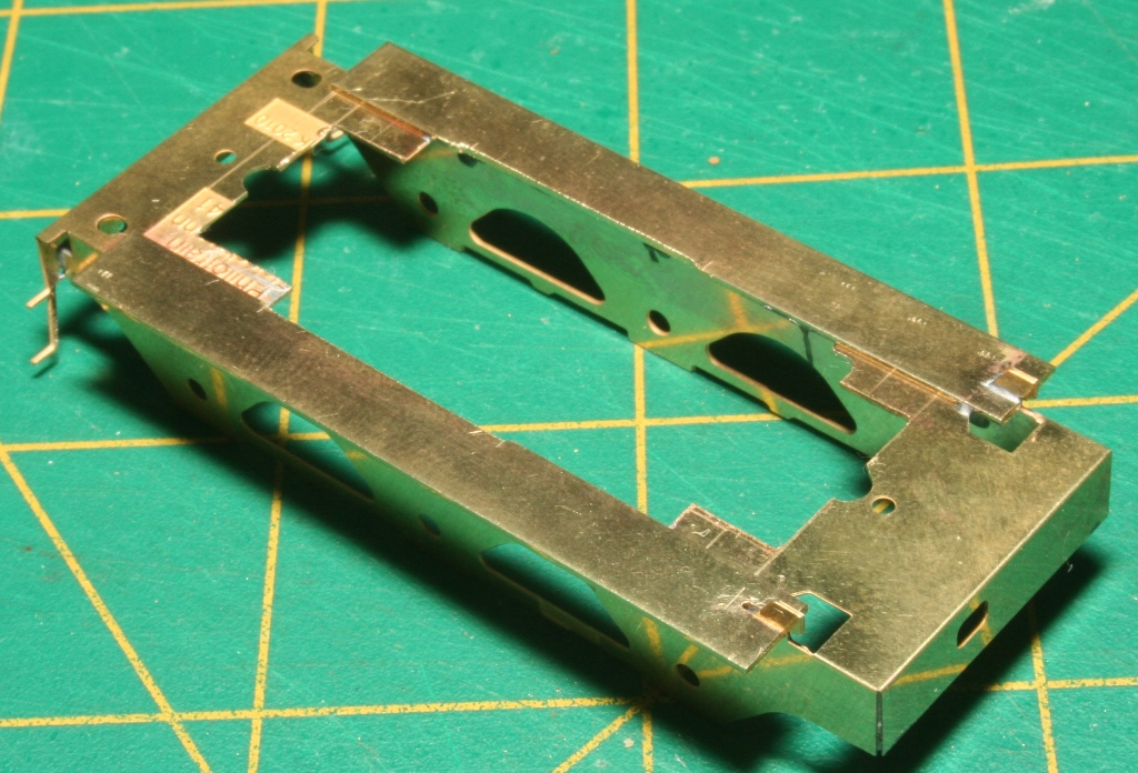

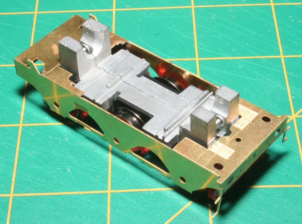

Vanavond wederom niet veel tijd, maar toch nog een moment gevonden, om de tenderbodem aan te passen :)
... eerst de aandrijving een netjes opgemeten, en de maten overgebracht op het messing ( zie de krasjes ), Daarna voorzichtig met de Proxxon-met-slijpschijfje de overbodige delen weggehaald. Daarna wat vlak gevijld en zie daar :)
Ook de nokjes op de tenderaandrijving moesten ca. 0.75mm prijs geven aan een Proxxon, dit keer de MF70 frees. Zodat...
... alles netjes past. En...
... de motor er mooi in valt. En...
... de assen recht voor de aspotten zitten. En...
... de buffers op de correcte hoogte komen.
Dan de maten van de aandrijving:
Breedte motor: 20.5mm
Hart as to bovenkant motor: 23.0mm
Goed, deze oefening is geslaagd. Volgende keer verder met het vastzetten van het framepje op de aandrijving.
Grtzz,
Karst

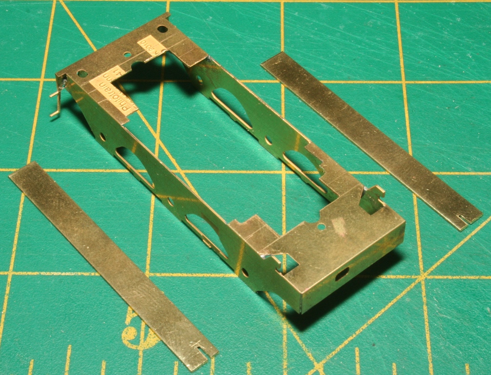

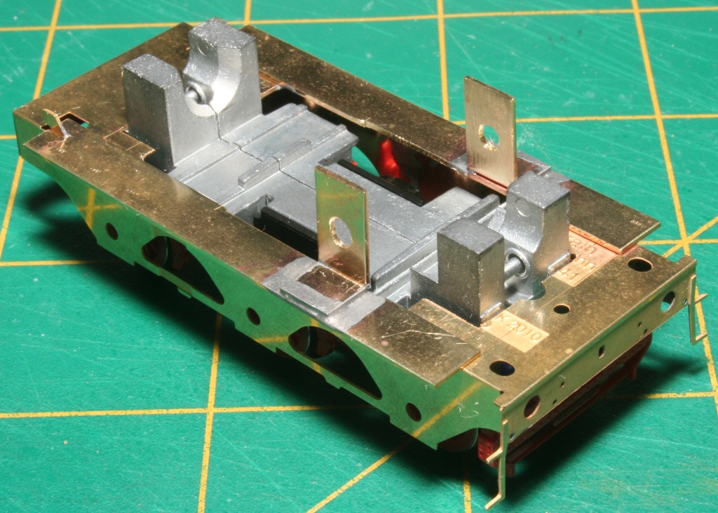

Vanochtend vroeg op, toch nog even iets kunnen doen ;) Nu nog wat foto's...
... omdat het frame toch wel erg iel en slap is, gaan we het wat 'opdikken'. Stripjes 6x0.7mm zo uit de winkel  :-[
... goed uitgericht en ...
... aan de onderkant vastgezet. De oversteek gaat ook de opening tussen tenderbak en frame opvullen.  (y)

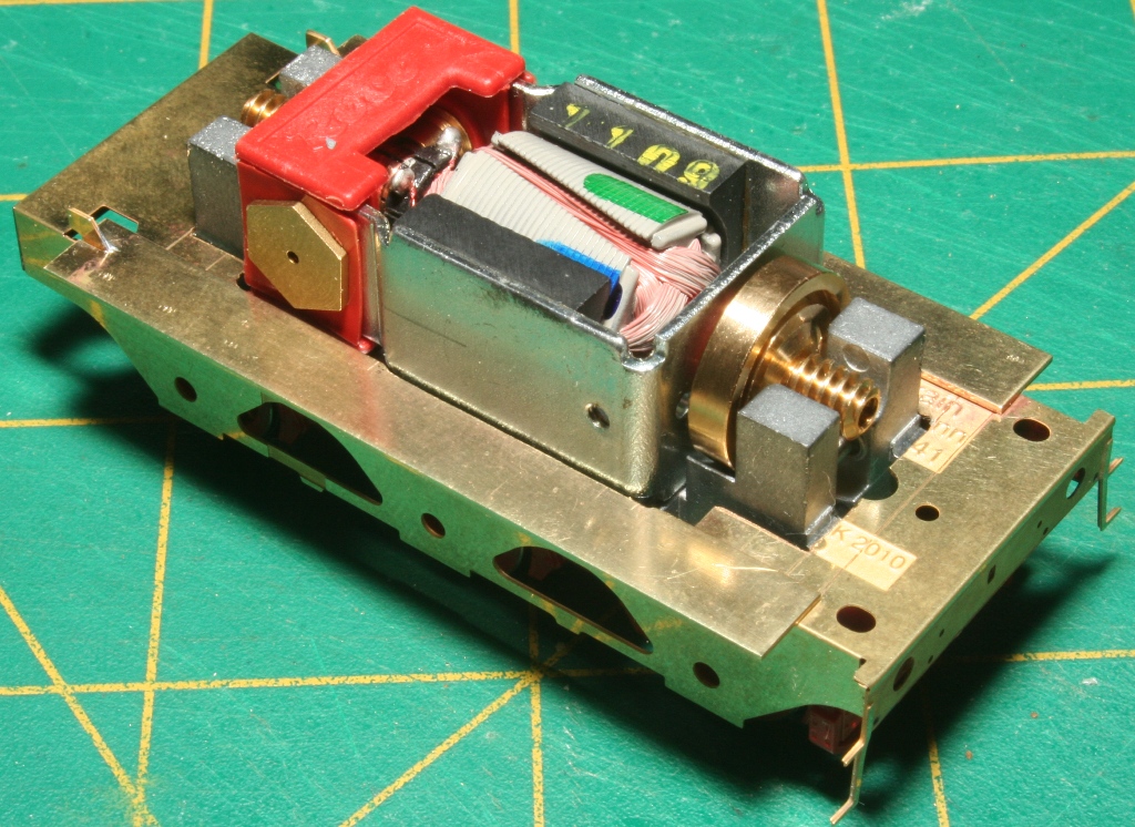

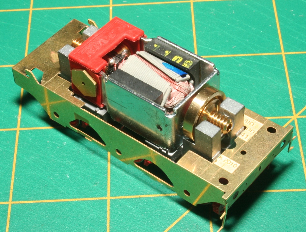

... motor passen, bleek dat ik niet met de dikte van de frameplaat had gerekend bij het aftekenen :-[, dus ter hoogte van de motor 0.5mm weggevijld.

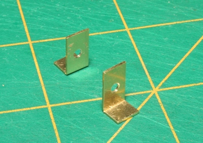

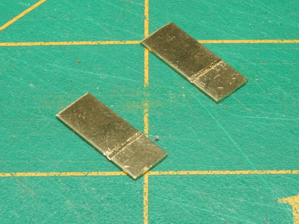

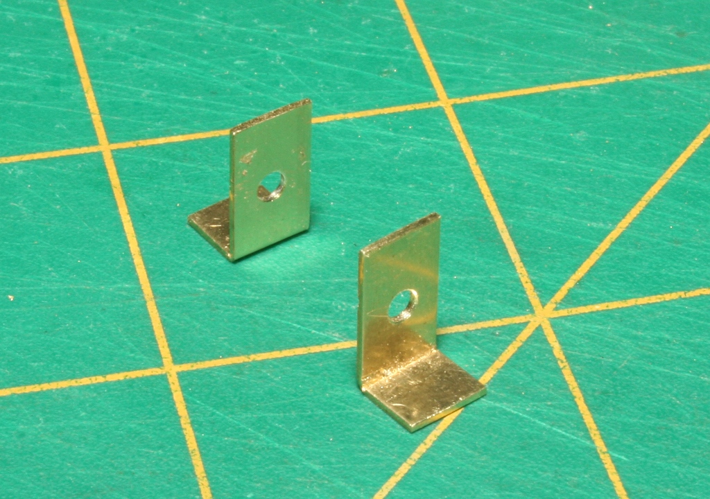

... de motor geeft twee gaatjes met M2 schroefdraad, een mooie manier om hem vast te zetten. Dus 2 hoeksteuntjes maken. Secuur aftekenen en afzagen, dan een buiggroef vijlen met een driekante vijl...
... netjes haaks buigen en de gaatjes er in.
... steuntjes op hun plek gesoldeerd. Vast 'plakken' met de motor er in, daarna motor verwijderen en netjes laten uitvloeien.
... na schoonmaken ( we willen geen fosforzuur op/in de motor ;) ) kan de motor gemonteerd worden.
Frame en motor liggen nu nog los op de aandrijving, dus dat is de volgende uitdaging ;)
Grtzz,
Karst
