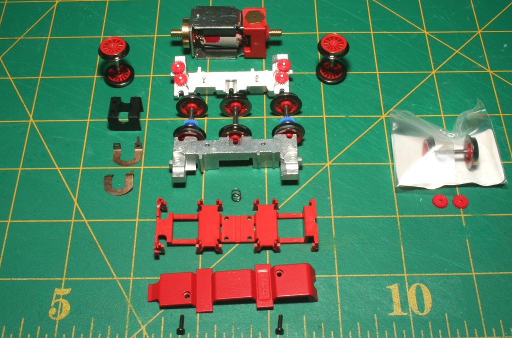

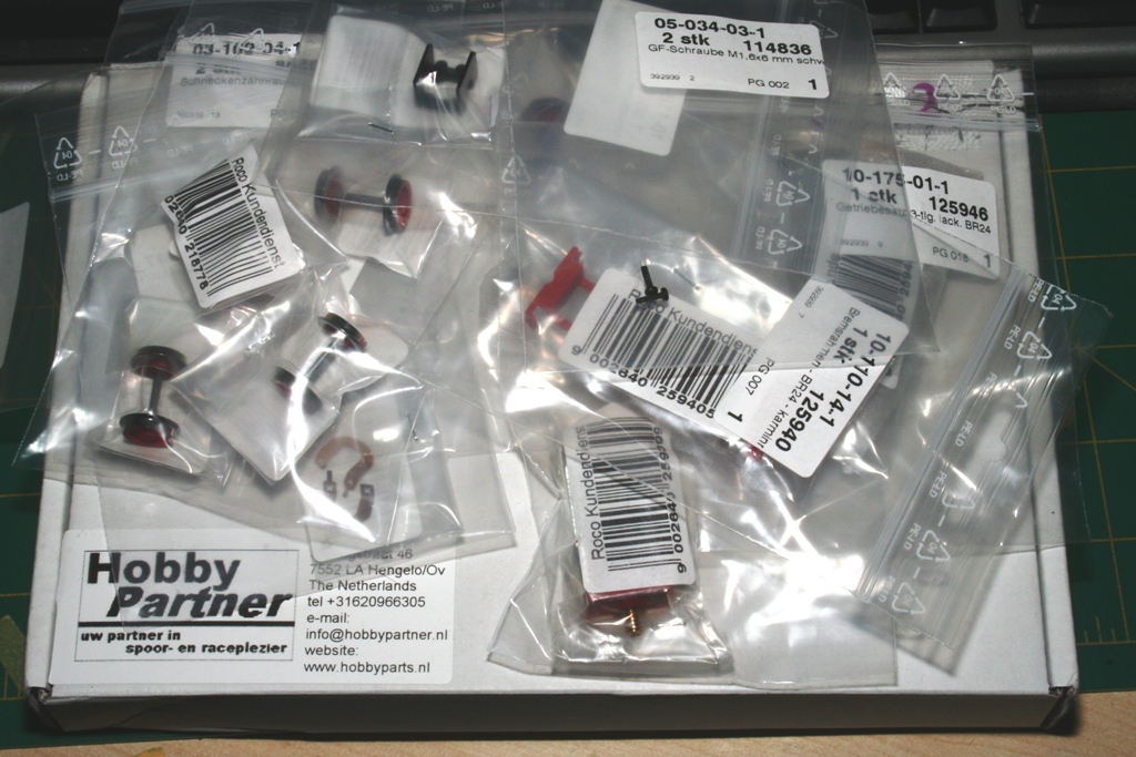

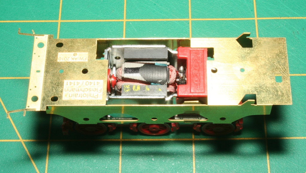

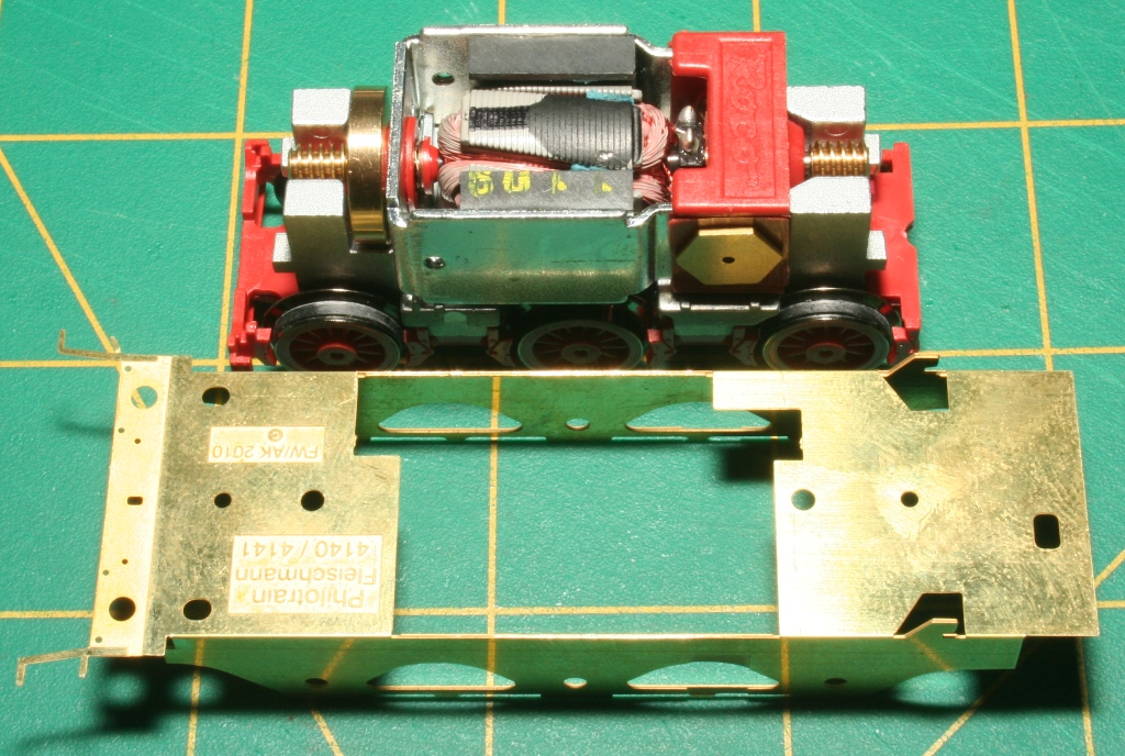

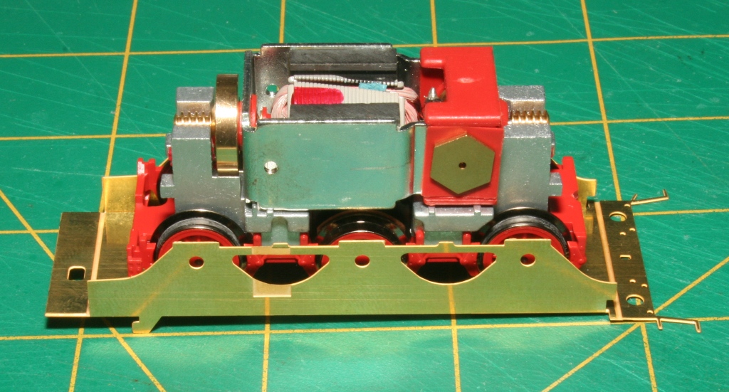

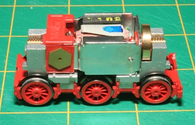

09 February 2011, 00:29:48 »
Blah ! Pas om 23:15 thuis, die bazen ook... 't moest verboden worden dat werken
Maar wat een verrassing op de deurmat....
... een hele berg Roco onderdelen
... uitgepakt... extra wielstellen zonder ASB er bij
Zo op het oog een heel solide fraaie Roco aandrijving
( 1 wielstel en 2 tandwielen teveel besteld... dus als iemand ook deze aandrijving wil inbouwen ... )
... samebouw is een kwestie van minuten
Resultaat is een zeer fraaie, compacte en stillopende aandrijflijn.
... en dan de vraag, klopt de radstand ? Nou, op 0.2mm na perfect ! Te weining voor mij om een nieuwe tendervoetplaat te ( laten ) maken
... uiteraard past het gat niet, maar daar is zeer eenvoudig iets aan te doen !
( 'Philotrain' zal blijven staan, 'Fleischmann' zal ten prooi vallen aan de Proxxon... )
... zonder het nog exact nagemeten te hebben, zitten de buitenste nokjes op het tenderframe precies op de juiste hoogte
Nou,
Morgen eerst maar eens de 6000 helemaal in de lak zetten, en dan aan het vogelen met deze aandrijving en tender
( het lijkt op dit moment hier eerder een tenderfabriek, dan een locwerkplaats... de wielen voor de 2100 zijn er nog niet en er mist voor de 3700 nog een onderdeel dat per abuis niet meegekomen was in de kit, maar ook dat is onderweg
Anyhow, ik heb eerst voldoende aan de twee tenders in aanbouw
Grtzz,
Karst
Berichten: 5598
Team Mitropa
Re: BNLS-Werkspoor - Philotrain 870/37-kit NS 2100
Reactie #157 Gepost op:
09 February 2011, 08:52:11 »
mooie aandrijving, van welke lok komt dit?ook br24
zou die ook in de 3300 passen?
m.a.w zijn de as afstanden?
Gr jan
Karst Drenth
Berichten: 10509
Reactie #158 Gepost op:
09 February 2011, 09:06:07 »
Hi Jan,
Ja ook BR24.
Asafstand buitenste assen: 43.6mm
Grtzz,
Karst

ja en de afstand tot de tussen as?
zal de 3300 er zo is bij halen
Gr Jan
Karst Drenth
Berichten: 10509
Reactie #161 Gepost op:
09 February 2011, 09:51:09 »
Hoi Jan,
43.6 / 2 = 21.8
Grtzz,
Karst
Berichten: 5598
Team Mitropa
Reactie #162 Gepost op:
09 February 2011, 11:29:45 »
sorry , ik wist niet dat tie precies in het midden zat
kor952
Berichten: 48
Reactie #163 Gepost op:
09 February 2011, 13:24:29 »
Ik heb net even de as afstand van de tender van mijn half afgebouwde DJH NS 3300 gemeten, ik kom op 41,8-41,9 mm. Ik denk het net teveel scheelt met de as afstand van de Roco tender.

Berichten: 10509
Reactie #164 Gepost op:
09 February 2011, 13:26:22 »
Ga ik voor je nameten vanavond
Ik schat een mm of 10 - 11, max 11.5
