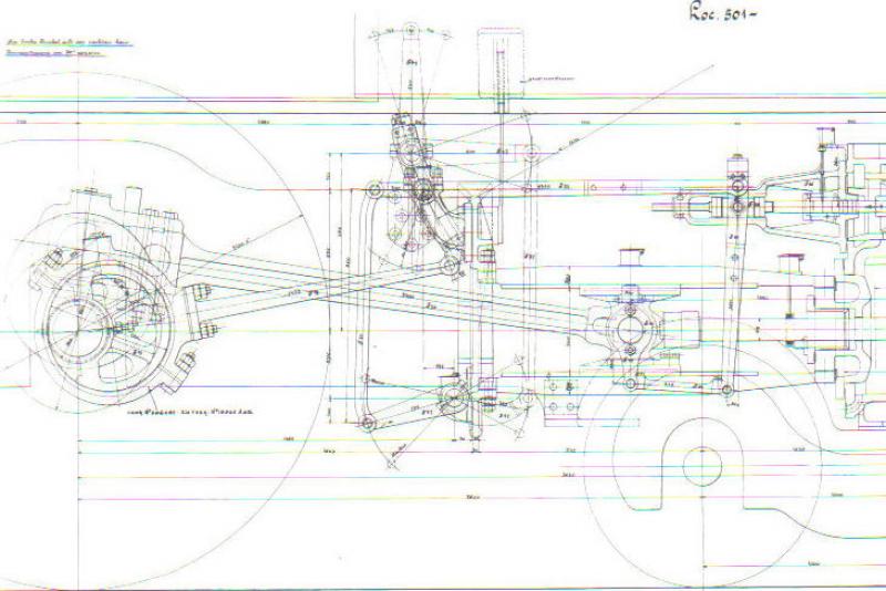

In dit draadje vroeg Ewout eerder om opheldering over de bediening van de stoommachine en Rick deed de suggestie om onderdelen van de Br24 te gebruiken. Of dat laatste kan weet ik niet, maar ik kan me voorstellen dat de drijfstang, kruiskop en eventueel andere stangen bruikbaar zijn. Ik weet niet altijd de juiste benaming van de onderdelen, maar ik probeer te omschrijven hoe het volgens mij in elkaar zit. Er zit een duidelijke tekening in het 2100 boek en wel op pagina 29. Bovenaan staat dit plaatje:
Deze is ook voor explorer gebruikers klikbaar.
Op pagina 13 staat ook een plaatje van boven, maar daar staat niet alles op.
Als je naar het plaatje kijkt, kun je zien dat het een normale Walschaerts stoomverdelingsmechaniek is. Op
deze site
kun je goed de verschillende schuifmechanismes bekijken.
De vraag is of er veel van is na te maken in model en vooral of je nog iets van de beweging ziet. Ik verwacht namelijk dat je de drijfstangen niet ziet bewegen, want die liggen vrij diep en eigenlijk zie je alleen de stangen voor de schuifbeweging een beetje heen en weer gaan, net als de 2 scharen.
Maar terug naar het plaatje en de delen die Philotrain wel heeft meegeleverd.
Ten eerste is er de bedieningsstang van het machinistenhuis naar voren. Deze sluit aan op de bediening van het schuifmechanisme en dat is een messing gietstuk met een hendel die naar boven staat. Deze zit op de tekening in het midden en steekt naar boven uit. Haaks daarop zit een vrijwel even lange arm naar voren, die ongeveer 90 graden staat ten opzichte van de eerdere hendel. Deze zijn vast met elkaar verbonden via een as. Daar doet Philotrain iets raars, want aan de andere kant is er een gietstuk met deze naar voren stekende hendel, die volgens deze tekening tussen de chassis platen moet zitten en niet erbovenop. De bediening van de stang, die in de schaar zit en die de rijrichting en de vullingsgraad van de cylinders bepaalt is bij de 2100 dus wat bijzonder. Meetal zie je dat de naar voren stekende hendel via een kort hendeltje naar beneden de bedieningsstang van de stoomschuif (dit is de bovenste horizontaal lopende stang) naar boven en beneden kan bewegen en daarmee de positie van de stang in de schaar bepaalt. In de tekening is de positie neutraal, dat wil zeggen in deze positie gaat de lok niet voor of achteruit. Gaat die omhoog, dan beweegt deze lok vooruit en gaat deze omlaag dan beweegt deze achteruit.
Maar in de 2100 zit er een lange stang naar beneden aan deze naar voren stekende hendel en deze zit vervolgens vast aan een kromme hendel, die via een as een andere rechte hendel aanstuurt. Daaraan zit weer een stang (met korte bochtjes aan boven en onderkant naar boven en die zit vervolgens vast aan de bedieningsstang van de stoomschuif. Het is waarschijnlijk zo ingewikkeld omdat de 2 scharen in dwarsrichting gezien op dezelfde positie zitten als de bediening van de stoomschuif. Dus de dwarspositie van alle hiervoor genoemde onderdelen is relevant. Van sommige is dat duidelijk. Op het plaatje op pagina 28 kun je het middelpunt vinden van de stoomschuiven en van de cylinders om dwarsrichting.
Dus eind februari zien we elkaar bij een speciale gelegenheid en dan hoop ik dat de 2104 niet elders is ondergebracht. Ik ga dan in elk geval proberen foto's te maken van het binnenwerk en dan met name van deze bediening van de schuifbeweging.
Wel een uitdaging om het na te maken, maar bewegend krijgen lijkt me niet echt nodig en in elk geval heel moeilijk. Om het goed te doen zul je een krukas moeten maken en vervolgens via 2 schijven in het midden moeten de excentrieken worden aangedreven.
