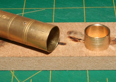

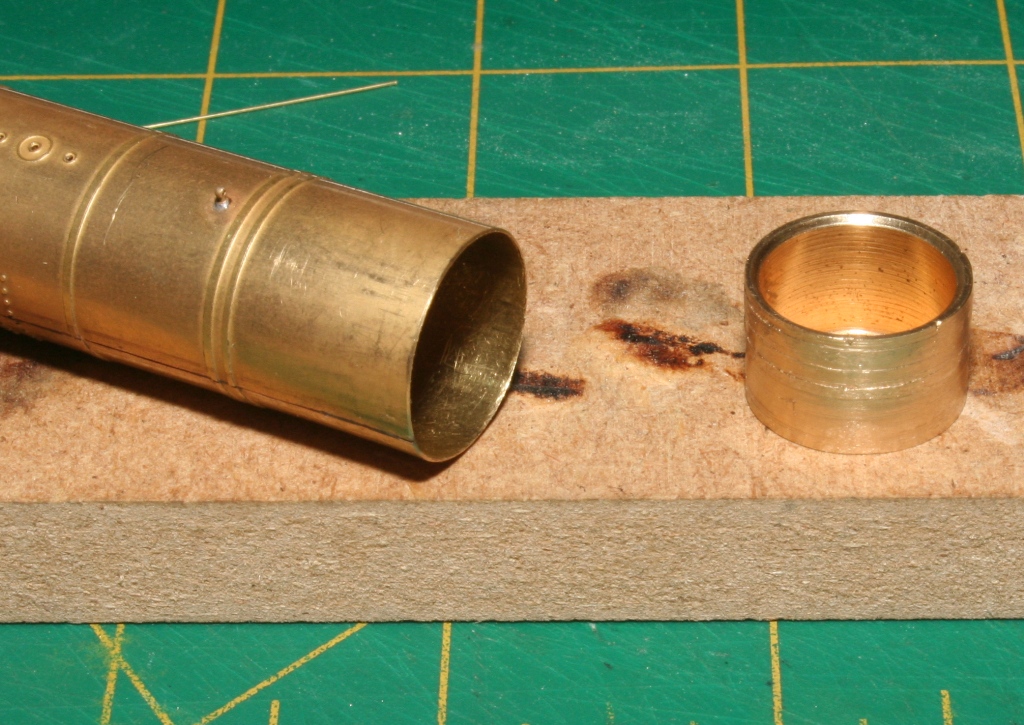

Omdat er in de ketel een moer gesoldeerd moet worden, zou dat nu moeten gebeuren...
... vind ik eigenlijk maar een oplossing van niks  :P Dus een ring gedraaid van een stuk 15mm waterleidingfitting, waarin naderhand een gaatje met 2mm schroefdraad komt. Dit heeft als bijkomend voordeel, dat de ketel heel mooi en snaarstrak rond is !  ;D Daardoor sluiten rookkamermantel, die door de rookkamerkastdeur mooi rond is geworden en de ketel heel netjes op elkaar aan !

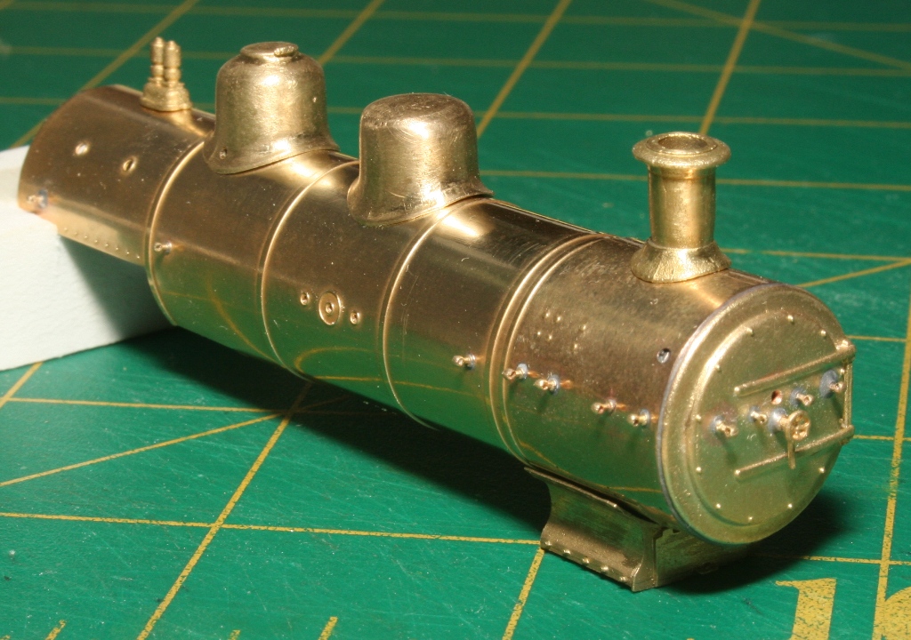

... het plaatje tot dusver. Op de 4 lange na, zijn alle handrailhouders gemonteerd. Zeer dankbaar voor de tip van Ivo, want op de rookkamerkastdeur was het naderhand een vieze bakkerij geworden  :'( Nu is het redelijk, niet meer dan dat, want de gaten in de deur zijn wat ruim voor de handrailhouders, waardoor er wat soldeer naat buiten is getrokken...
Citaat van: stig
...Of heeft het model een taps lopende ketel? Anyway...
Ik kan mij ook niet helemaal aan de indruk onttrekken, dat de achterzijde ruimer is dan de voorzijde...  ::)
Grtzz,
Karst

@Karst, heel, heel netjes gewerkt hoor! Dat beetje soldeer door de kastdeur, kom op, da's niks... Heb je nog geen straalapparatuur?  ;D
Past jouw schoorsteen nou wel heel mooi op de ketel?

Bouwt inderdaad lekker weg zo. En... heb inmiddels de eerste blaar. Dus ben ik maar gestopt voor vanavond ;)
Nee, straalspul heb ik nog niet. Is gewoon afgewassen met CIF en tandenborstel.
Schoorsteen komt al heel aardig in de richting. Maar staat nu iets 'open'  Door het verkleinen van de diameter met 0.3mm. En juist dat ga ik gebruiken, door met een slijptolletje de ronding aan voor en achterkant mooi gelijk te maken.
