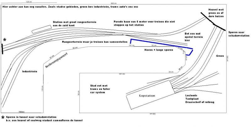

De plaatjes op blz 1 en dergelijke doen het al weken niet meer. Ik vermoed dat die gewoon weggegooit zijn uit photobucket.
Verder nog even aan Ferdinand,
Ik zie je zo in de weer met allerlei baanplannen. Prima! Ik bedoel je moet het baanplan wel echt goed vinden voordat je begind te bouwen.
Maar ik dacht, laat ik je nog een Paint krabbeltje schowen in de hoop dat je er wat inspiratie uit kan putten. (ik heb in ieder geval een aantal haalbare wensen van je bij elkaar gegooit en enkele andere weg gelaten, omdat hoe groot je ruimte ook is, je nooit alles kan hebben.  ;))
Klik op het plaatje voor een vergroting.
Ik heb het expres nog niet ingevuld met een baanplanner omdat er alleen al op dit schetsje 100 000 verschillende baanplannen te maken zijn die allemaal weer net even anders zijn.
Wanneer je naar Google earth gaat, en je gaat eens op je gemak kijken met name in het Ruhr gebied hoe men daar de spoorwegen geregeld heeft kan je vast wel iets moois bedenken.  ;)
Ik hoop dat je er iets aan hebt.
m.v.g.
Mark

Hoi Mark ik denk dat jou schets in de ruhrgebied gedachte, geen gek idee is. Je houd het hier dan wel stedelijk, maar gezien de wensen van ferdinand zal hij daar denk ik toch wel niet aan ontkomen ;D. Hier zitten veel mogelijkheden in denk ik.
Groetjes Michiel

Hallo Mark,
Ik had de eerste banenplan compleet af, alleen twijfelde ik over mijn haven gedeelte en het station
Wat mijn mooi lijkt is dat er zekers aan 1 kant de treinen in verschillende richtingen verdwijnen, en dat gebeurde niet bij mijn eerste banenplan
Dus de hoofdlijnen en zijlijnen komen vanuit dezelfde richting.
Vandaar dat ik telkens het sttaion ergens anders probeer neer te zetten, en kan daardoor ook de treinen uit verschillende richtingen laten komen zoals dit voorbeeld
voorbeeld
Hopelijk begrijp je mijn probleem, misschien moet ik hierin consessie's doen maar liver niet ;D ;D.
Heb nog even zitten neuzen op het net maar kun je trouwens een lokdepot met rangeerterrein scheiden van het station en dan via een apart spoor de treinen klaar zetten bij een perron van een zijlijn ??
Maar ik dacht, laat ik je nog een Paint krabbeltje schowen in de hoop dat je er wat inspiratie uit kan putten. (ik heb in ieder geval een aantal haalbare wensen van je bij elkaar gegooit en enkele andere weg gelaten, omdat hoe groot je ruimte ook is, je nooit alles kan hebben.  )
Ziet er interresant uit Mark, veel spoor moet ik zeggen, ben benieuwd hoe ik dat moet gaan verwerken met wintrack, maar is een weer een uitdaging.
Oja, hopelijk wordt het niet al te onduidelijk met wat ik nu wil gezien de voorbeelden die ik allemaal laat zien, alleen jullie hebben meer kennis en deskundigheid dan ik, en ik graag jullie meningen wil lezen over wat ik denk.
Groetjes Ferdinand
ps. de links werken niet meer op pag.1 omdat ik de foto's heb verwijderd, deze waren niet meer relevant, zal de dode links wel bewerken ;)
« Laatst bewerkt op: 01 May 2007, 18:51:45 door Ferdinand Paternoster »

Re: Wattenbach ( baan van Noah )
« Reactie #139 Gepost op: 01 May 2007, 19:23:26 »
Citaat van: Ferdinand Paternoster
...Heb nog even zitten neuzen op het net maar kun je trouwens een lokdepot met rangeerterrein scheiden en dan via een apart spoor de treinen klaar zetten bij een perron van een zijlijn ??...
Dit is lijkt me de hoofdvraag uit je vorige bericht.
Omdat je het altijd weer zo lekker compact brengt, trek ik even de vraag uit elkaar en geef ik zo de antwoorden.  ;)
"kun je trouwens een lokdepot met rangeerterrein scheiden van het station"
Ja dat kan alleen moet daarbij wel opletten welke functie het rangeerterrein heeft.
Wanneer dit een opstel terrein is voor reizigerstreinen wil men het liefst het terrein zo dicht mogelijk bij het station houden. Mits de stadsplattegrond dat toelaat. Wanneer het een terrein is voor goederen kan het makkelijker. Wel is het zo dat dergelijke terreinen toch vaak in de buurt liggen van stations van oudsher omdat de stations al aan de rand van de stad gebouwd werden en omdat daar toch plek genoeg was kon er een rangeerterrein ook nog wel bij. Terreinen die tegenwoordig geplaatst worden komen ook veel al aan de rand van de stad en worden tussen nu en 100 jaar rustig aan ook weer ingebouwd.
"En dan via een apart spoor de treinen klaar zetten bij een perron van een zijlijn ??"
Dan hebben we het dus over een rangeerterrein/opstelterrein voor reizigersmaterieel. Die terreinen worden meestal in de buurt van stations gehouden. (puur om logistieke redenen) Maar via zo'n apart spoor kan je altijd nog wel werken, hoewel het spoor dan een geringe lengte heeft omdat het station en opstelterrein dus dicht bij elkaar liggen. Ook zie je dat dergelijke terreinen vaak langs de hoofdlijn liggen en dan met een extra spoor langs de hoofdlijn bereikbaar zijn. In andere gevallen ligt het terrein simpelweg aan de andere kant van een grote wisselstraat t.o.v. het station en kan je dus makkelijk kiezen om vanaf het opstel terrein een stationspoor naar keuze te bereiden en andersom.
Kortom het kan en er zijn ook daarvan vele mogelijkheden en verschillen te zien. Ik zou zeggen kijk weer even op google earth voor zogenaamde referentie beelden en situaties die veel lijken op wat jij wilt. Grote kans dat je dan details ziet waaraan je nog niet eens gedacht had.
m.v.g.
Mark
love to build realistic     let's be kind.

8 meter stijgen is niet zo'n probleem, maar het is de manier waarop je het doet. Misschien is het beter om het plein achter je station 2.5 cm hoger te laten zijn als je sporen. 2.5 cm is namelijk 4 meter en dan kan je het verschil in hoogte mooier opvangen in een statige etage van je station. Dat stationsplein kan rustigaan verder stijgen natuurlijk.
Ok Mark, ik ga eens puzzelen, al snap ik niet precies wat je met die 8 mtr stijgen bedoelt, maar misschien valt het kwartje zometeen ;D
« Laatst bewerkt op: 06 May 2007, 14:10:50 door Ferdinand Paternoster »
Tijdperk IV- miss ook V erbij ,Duitsland, Zwitserland, Oostenrijk  N-spoor, Peco code-55, ( beginnende ) DCC gebruiker,IB, Loconet Interface, S88SD16-N, ServoSwitch, OM32, Koploper
  • Berichten: 371
« Reactie #147 Gepost op: 06 May 2007, 14:09:52 »
Laat die 2 locloodsen lekker staan, eentje( de rechtse) daarvan kan je ook gebruiken voor klein onderhoud aan rijtuigen of wagens. Verder kan je gewoon naast je ringloods wat kopsporen leggen om E en Diesellocs te stallen. Zorg dan wel dat die locs niet via de sporen voor het verzorgen van stoomlocs hoeven te rijden.
Oke zal eens kijken wat we ervan kunnen maken.
Ps; je perron lengte is goed denk ik, rijden er toch langere treinen dan stoppen die hier gewoon niet.
cm
Mijn langste trein krijgt 8 ruituigen ( 8 x 17 cm + 12 cm voor mijn loc = 148 cm )
Goederentreinen worden misschien iets langer, maarja die stoppen daar toch niet, misschien op zo'n doorgang spoor, heb ik al een paar keer zien gebeuren op rotterdam centraal :)
groetjes Ferdinand

Het had 8 cm moeten zijn zoals ik reeds heb aangepast.
Wat ik daarmee bedoel is heel simpel. Je wilde je station 8 cm hoger hebben als je treinen dus is dat 8 cm stijging in het zogenaamde maaiveld.
Hoe je dat met je treinen oplossen kan is dat je treinen eigenlijk maar 4 cm hoogte nodig hebben bij viaducten e.d. In het echt zie je dat de bovelijding bij vooral de oudere viaducten ook omlaag gaat tot die met een minimale hoogte net boven de treinen hangt die onder het viaduct door rijden. Dus een voetgangers brug of weet ik wat je over het spoor wilt hangen kan al vanaf 4 (Ook wel 3,5 maar dan word het wel priegelwerk.  ;))
Wat ik begrepen heb is dat je je huizen rond het station op de zelfde hoogte wilt houden als je station zelf. En dat je je station zo hoog wilt hebben dat een voetgangersbrug (zonder hoogte verschillen in de vloer van het station naar de voetgangersbrug,) zo over het spoor kan steken. Dan heb je dus maar 4 cm nodig. ipv 8.
Het is misschien een beetje pielen maar anders heb je een stationsgebouw  en voetgangers brug die on realistich hoog boven het sporen complex uit torenen....
En ook jammer, daar waar niet het stations gebouw staat zit je met een hoogte verschil tussen de sporen en de huizen van 8 cm die je dan hoogstwaarscheinlijk gaat opvangen met een toren hoge muur.
Daarom wilde ik opmerken om de hoogte verschillen in deze situaties zo klein mogelijk te houden om zo alles zo mooi mogelijk uit te laten komen.  ;)

Helemaal duidelijk, dus mijn vrije doorgang is tevens mijn hoogte verschil, als ik het goed lees.
