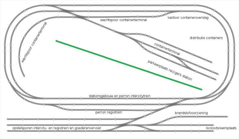

« Reactie #45 Gepost op: 09 September 2010, 16:05:27 »
Ik laat de wissel linksboven toch gehandhaafd ...
Wachtspoor t.b.v. containertreinen in het rood getekend.
Waar het wachtspoor het toegangsspoor naar de terminal raakt komt een engelsman.
Is het mooier of functioneler om het wachtspoor aan de linkerzijde te koppelen aan de hoofdbaan?
Marco.
Advies, tips?
Met vriendelijke spoorse groeten,
M@rco.
r.hoolsema
  • Berichten: 161
Re:Industricht 1:87
« Reactie #46 Gepost op: 09 September 2010, 17:27:20 »
heb effe je foto gepakt en even wat er opgekladert om het 1 en ander te laten zien.
de gele lijn recht moet je zien als een uitloop spoor. Zodat je er zonder op de hoofdbaan hoeft te komen wagons kunt verzetten. Kun je de treinen op de hoofdbaan gewoon laten lopen. En die andere gele lijn spreekt denk ik voor zichzelf ik zou dat spoor wat langer maken
mvg
Reinder

Ik ben van plan om nog twee wissels te plaatsen in de 3 opstelsporen onder het perron voor de regiotrein.
De locs kunnen dan omlopen ...
Marco.

  • Berichten: 8631
Re:Industricht 1:87
« Reactie #51 Gepost op: 10 September 2010, 12:25:38 »
Ik heb geen op- en/of aanmerkingen op het sporenplan, wel op de mogelijke aankleding. Eigenlijk meer een vraag.
Ga je jouw baan nog opdelen d.m.v een viewblock zodat lijkt alsof je 2 banen hebt en niet in 1 oogopslag alles ziet?
M@rco

Han Zijlstra
  • Berichten: 4291
    • Trainspecials
Re:Industricht 1:87
« Reactie #53 Gepost op: 10 September 2010, 16:34:38 »
Je brengt over de volle breedte van de baan een achtergrond aan in het midden zodat je niet de hele baan in 1  keer kunt zien.
  • Berichten: 8631
Re:Industricht 1:87
« Reactie #54 Gepost op: 10 September 2010, 17:07:51 »
Ja, zoals Han zegt,
Je kunt bijvoorbeeld een heuvel maken of je plaatst een achtergrond,
Als voorbeeldje jouw baanplan met een groene lijn waar je zo'n viewblock kunt plaatsen. De exacte locatie laat ik aan jouw over:
M@rco
  • Berichten: 851
Re:Industricht 1:87
« Reactie #55 Gepost op: 10 September 2010, 19:13:57 »
Ja, zoals Han zegt,
Ik zat al te denken aan een grondwal die aangeplant is met grote bomen en onderbeplanting ...

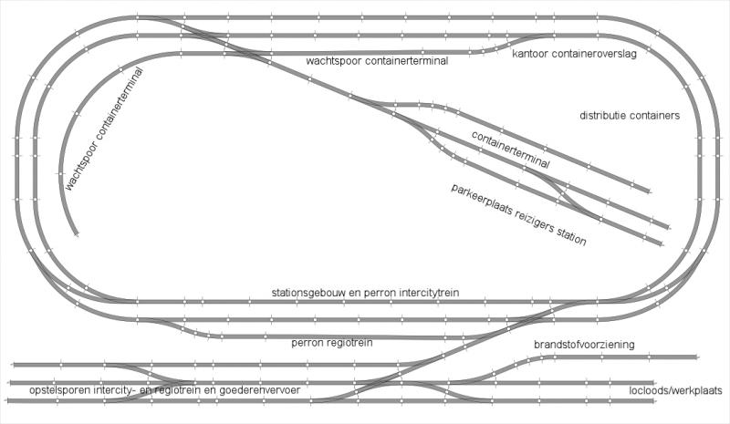

M@rco
  • Berichten: 851
Re:Industricht 1:87
« Reactie #56 Gepost op: 10 September 2010, 19:17:37 »
Zie hier mijn aangepaste baanplan ...
Toegevoegd zijn twee wissels in de opstelsporen achter het perron regiotrein.
Al moet ik zeggen dat ik de opstelsporen zonder wissels ook mooi en "rustig" vindt.
Jullie visie?

r.hoolsema
  • Berichten: 161
Re:Industricht 1:87
« Reactie #57 Gepost op: 10 September 2010, 20:04:26 »
Waae voor gebruik je in je middelste spoor geen 3weg wissel?
Mvg
Reinder

M@rco
  • Berichten: 851
Re:Industricht 1:87
« Reactie #58 Gepost op: 10 September 2010, 20:49:04 »
Mvg
Reinder
Zie hier mijn aanpassing :
M@rco.
r.hoolsema
  • Berichten: 161
Re:Industricht 1:87
« Reactie #59 Gepost op: 10 September 2010, 20:52:07 »
Je kan de wissels nog wel 1 spoor lengte naar achter doen. Zo blijft er meer lengte over om op te stellen.
Mvg
Reinder
