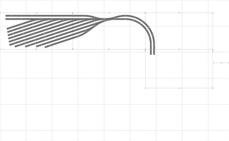

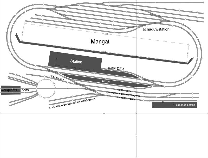

Hedenoord - (Baanplan H0)
Reactie #81 Gepost op:
09 October 2010, 16:38:03 »
Zou één van de moderators de naam van dit topic kunnen veranderen in "Hedenoord - (Baanplan H0)". Bedankt
@ modelspoorders
Ik heb lang na zitten denken over het vorige baanplan.. Maar ik zie dit om verschillende redenen niet zitten: Ten eerste zat ik toch met het verwijderbare gedeelte in me maag, vooral omdat hier ook hoogsteverschillen op zouden komen. Ten tweede ga ik over een jaar of twee het huis uit en dan zou ik die baan weer af kunnen gaan breken
. En het in modules bouwen van deze kamer zag ik ook niet zitten.. Ook zouden de kosten voor het hout en alle nieuwe rails echt te hoog uit gaan vallen..
Daarom ben ik aan de gang gegaan met een nieuw ontwerp, dat tevens nog steeds de naam Hedenoord zal gaan dragen. In een nieuw ontwerp wilde ik het schaduwstation graag op hetzelfde niveau als de baan zelf. Ook moest er de mogelijkheid zijn om de baan in modules te bouwen, zodat deze gemakkelijk te demonteren zal zijn wanneer ik op mezelf zou gaan wonen.
Met dit in mijn achterhoofd ben ik tot het volgende ontwerp gekomen. Een baan die ik dankzij de modules zelfs nog zou kunnen meenemen naar een evenement wanneer de bouw vergevorderd is.
Het nieuwe Baanplan voor Hedenoord:
Graag jullie mening/reactie
Greetz Johan

Citaat van: Johan Keuterink op 09 October 2010, 16:38:03
Dag Johan,
Misschien in het verlengde van je wachtspoor naar links toe nog een uithaalspoor? Dat kan misschien nog net tussen de hoofdbaan en de draaischijf door. Dan kun je het laad- losperron bereiken zonder de hoofdbaan op te moeten...
Gerard
Zie
washtown topic
Johan Keuterink
Bouw Welgelegen vordert gestaag!
Berichten: 856
Tijdperk III
Re:Hedenoord - (Baanplan H0)
Reactie #86 Gepost op:
10 October 2010, 14:20:44 »
@ Gerard
is dit wat je bedoelde? :
Ik had daar nog niet bij stil gestaan
bedankt voor de tip
Greetz Johan
GW
Berichten: 3056
Reactie #87 Gepost op:
10 October 2010, 14:39:23 »
Hey Johan,
Dat is inderdaad wat ik bedoelde. Ik zou hem langer maken, zo lang als je kunt. Je kunt dan voluit rangeren met je laad- losspoor, en het opstel- of het wachtspoor.
En het is bij nader inzien zelfs een beter idee om het spoor in het verlengde van het onderste perron spoor te leggen, dan hoef je vanaf de hoofdbaan ook niet heen en weer te steken. (engelsman en wissel van plaats laten wisselen dus)
Gerard

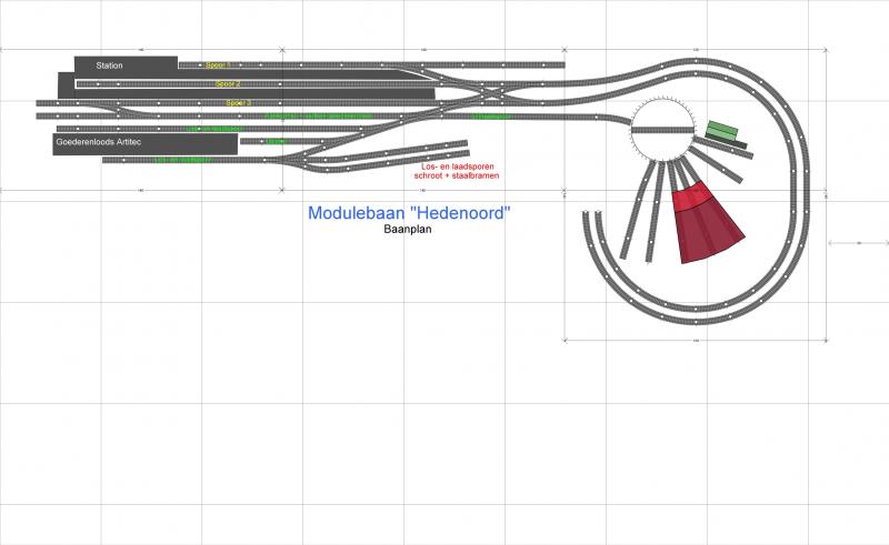

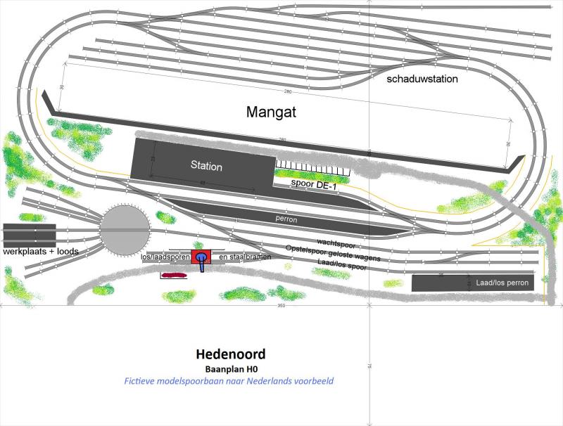

Hoi allemaal,
Binnenkort krijg ik de beschikking over een grotere ruimte.. Deze ruimte kan ik echter niet ten volle benutten doordat er nog een aantal kasten in zullen blijven staan. Gelukkig is de ruimte wel langer dan de vorige (zie vorige baanplan "Hedenoord"). Dit betekent dat ik het baanplan voor "Hedenoord" opnieuw heb gewijzigd. Vooral met het oog op de toekomst (ik weet immers niet hoelang ik nog bij mijn ouders blijf plakken) wil ik geen vaste baan bouwen. Het zullen dus modules gaan worden.
Na veel uren ontwerpen is er nu een nieuw ontwerp onstaan. Een ontwerp die er voor zorgt dat ik de baan zo kan meenemen naar mijn toekomstige eigen stekkie
. Doordat ik met een schaduwstation wil werken moet ik een klimspiraal gaan bouwen. Het klimspiraal zal echter ook als twee losse modules gebouwd moeten gaan worden, anders kan ik hem niet meenemen. Dit wordt absoluut een uitdaging, maar ik ben er van overtuigd dat hier een oplossing voor te vinden moet zijn. In totaal worden het dan 4 modules. Twee van 1.40m x 0.70m en 2 van 1.45m x 0.70m. de laatst genoemde modules zullen samen het klimspiraal vormen.
Ik heb van alles geprobeerd, maar alleen met een kopstation kwam ik mooi uit. Nu kan ik alle elementen in de baan verwerken die ik er ook graag in wil hebben. De naam Hedenoord zal blijven bestaan.
Dit is hoe het er nu uitziet:
Zichtbare gedeelte.. (KLIK)
Schaduwstation.. (KLIK)
Ben benieuwd naar jullie reacties, meningen en/of feedback
Greetz Johan

Ik zou proberen een keerlus in je schaduwstation te plaatsen,
dit geeft wat meer variatie.
Verder vind ik het erg leuk!
Vooral dat kruispunt met 4 wissels is zoo gaaf!
