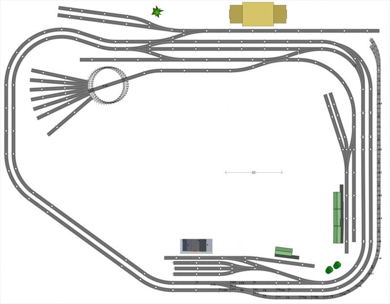

Ik heb inmiddels meerdere ontwerpen gemaakt, maar telkens was het toch niet geheel naar mijn zin.. Nu heb ik sinds een week de volledige versie van AnyRail en heb ik een ontwerp weten te maken waar ik erg tevreden over ben!  ;D. Toch ben ik bang dat er hier en daar misschien wat verbeteringen inzitten, en omdat ik niet weer dezelfde fouten wil maken heb ik besloten om mijn ontwerp met jullie te delen, met de hoop dat jullie mij hierbij willen helpen  (y)
Dit is hoe het ontwerp er nu uitziet (3.40m x 2.65m):
Ben benieuwd naar jullie reacties!
Ik wil voornamelijk Nederlands rijden, ook de baan zal een Nederlandse aankleding krijgen, voor zover dat mogelijk is omdat ik niet iemand ben waarbij elk detail moet kloppen met de werkelijkheid  ;). Ik vind het vooral belangrijk om er plezier in te hebben  ;D
Ik maak overigens gebruik van Profi-rails, Fleischmann.. De baan zal digitaal aangestuurd worden via een ECoS.

Het is misschien handig als ik het ontwerp even wat toelicht  ;D
Het bovenste station is zoals vanzelfsprekend het hoofdstation met lokdepot.. hiervandaan loopt er een spoor naar een aantal goederensporen met loodsen (rechts op het ontwerp).
Onderin heb ik nog een klein stationnetje geplaatst met een enkel goederenspoor(zodat ik met wat goederentreintjes zou kunnen pendelen). Hierbij ligt ook een 3-sporige lokloods(hier wil ik de lokloods van Faller plaatsen die bijna helemaal van glas is, dit is niet realistisch met het kleine station, maar goed, ik vind het erg mooi en wil het toch graag een plekje geven ::)). Het onderste spoor loop naar rechts weg, ik wil een schaduwstation onder het hoofdstation plaatsen, maar deze heb ik nog niet vorm gegeven. In het midden kan ik gewoon nog staan en het stuk spoor dat schuin loopt dient als doorgang voor mijzelf, dit moet er tussen uit gehaald kunnen worden. Daar zit natuurlijk ook de deur  ;)
Hoop zo voldoende info te hebben gegeven, zo niet, dan hoor ik het graag  :P

Wat zijn de afmetingen van de kamer? Ik zou de bogen groter maken... het lijkt nu dat het wel heel haaks de bocht omgaat... stralen van R=542mm of R= 600mm zijn toch wel mooier, al dan niet in flexrails. Dat geeft een optisch beter gezicht. Ook de boogwissels zou ik niet gebruiken maar gewoon vervangen door normale wissels.
Hoe breed wil je de bakken gaan maken? Denk dan ook meteen na over het schaduwstation, treinen die hier nu uitrijden kunnen maar één kant op. En je zal in het schaduwstation een keerlus hebben. Dat geeft wat extra elektronica.
Voor de rest is het gewoon rechtuit-rechtdoor-plan om mee te rijden... :) Als dat een wens is... is dat helemaal gelukt.
Groeten Ronald.

Je hebt gelijk, je leert hier veel. Ik weet niet hoe realistisch je wil bouwen.
Dan heb ik wat aanwijzingen, ben zelf ook niet echt prof hoor, maar;
-is het niet mooier de lokloods rechts parallel te laten lopen.
-ik had namelijk een rangeerterrein in de hoek van een bocht maar dat zag er niet uit.
-misschien kun je daar juist de rangeersporen plannen.
Je kan ook proefleggen met wat je hebt en blijven vogelen tot t naar je zin is, heb ik gedaan.
Heb je een bepaalde streek in gedachten?
Gr koen
« Laatst bewerkt op: 26 August 2010, 22:15:09 door KoenF »

Hoi Ronald,
Bedankt voor je reactie! (y)
De afmetingen van de kamer zijn: 3.40m x 2.65m.
Op het ontwerp zijn bij de twee binnenbochten aan de rechterkant R1. Voor de rest ligt er R2 en R3. Het liefst wilde ik R1 en R2 vermijden maar dit kost ontzettend veel ruimte! Hierdoor zouden de perrons nog korter worden en dat vond ik zonde  ;). Vandaar dat ik  het zo heb opgelost..
Het schaduwstation is indd maar vanuit 1 richting te bereiken  :(. In eerste instantie heb ik geprobeerd om een hondebot ontwerp te maken, met een bergstationnetje, maar dit koste ook teveel ruimte.. dan werd alles vrij propperig en had ik niet veel ruimte om nog goederensporen neer te leggen.
Zoals ik het nu in gedachten heb, zou het schaduwstation er komen te liggen in de vorm van een kopstation.. Of raadt je dit af?
Ik kreeg het namelijk niet voor mekaar om het schaduwstation van beide kanten bereikbaar te laten. Vooral vanwege het stijgingspercentage ;)
Waar zou ik de wissels dan moeten plaatsen wanneer ik de gebogen wissels zou verwijderen?
Greetz Johan

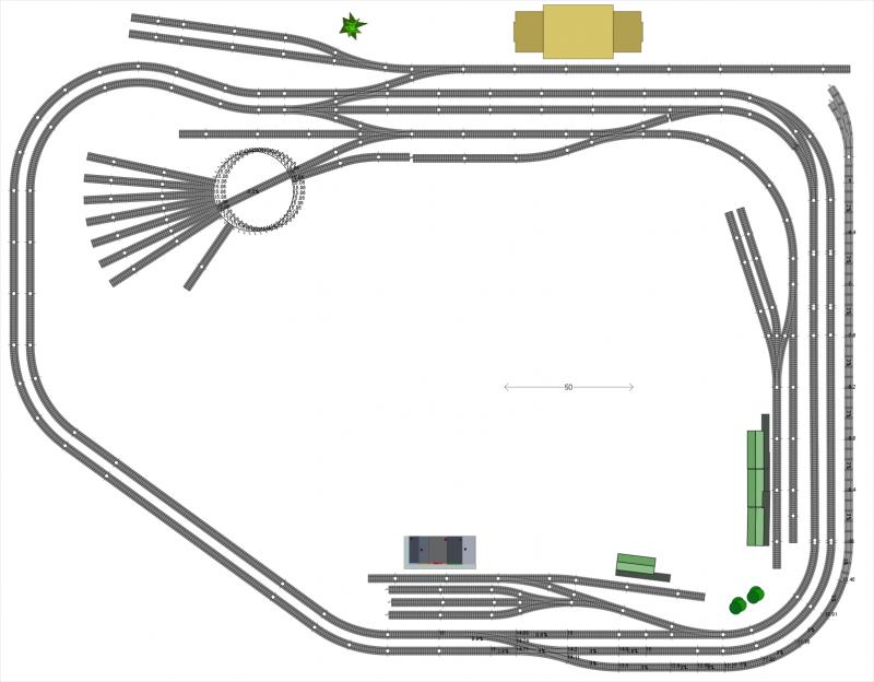

Ik heb hier een wijziging gedaan bij de draaischijf, maar ben er nog niet helemaal tevree over, en dan met name de bereikbaarheid:
Deze is wellicht beter (ook qua bereikbaarheid):
Greetz Johan

Ben bang dat je toch keuzes moet maken. Mijn plan was ook zo groot maar gereduceerd tot 60x250(voorlopig).
Maar wil je niet ontmoedigen er zullen er vast wel zijn die met een dergelijk thema kunnen helpen.
Laatste plan gaat er op vooruit! (y) Probeer gewoon alle mogelijkheden, bv gespiegeld, rangeerterrein boven/onder, links/rechts tot het er goed ziet.
Succes verder.
Gr Koen
