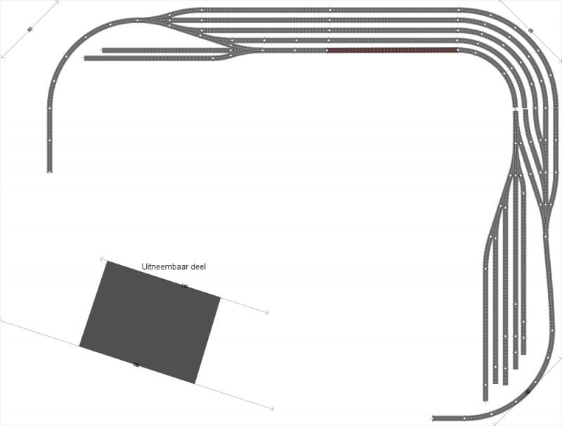

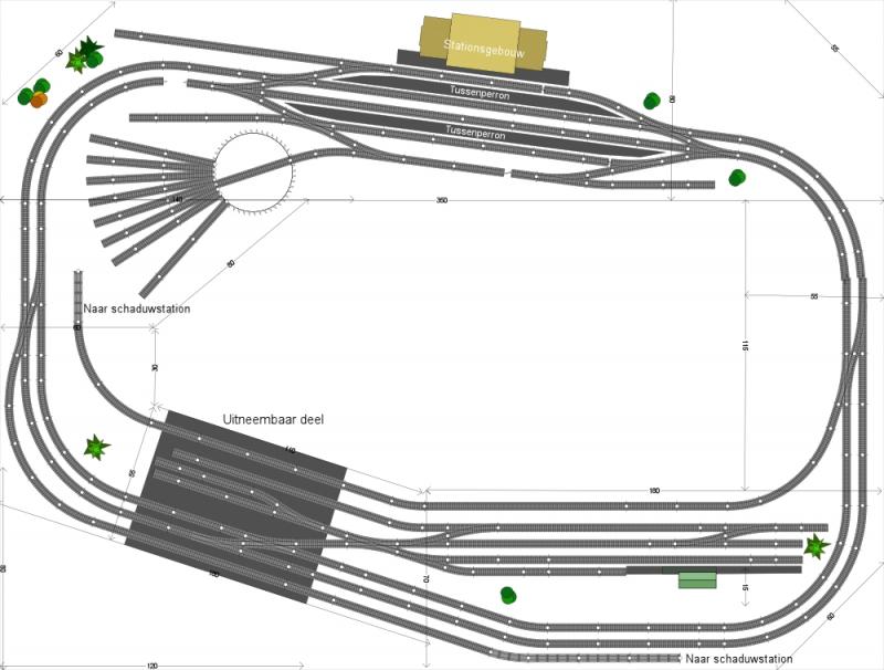

Bij deze mijn ontwerpen met de doorgevoerde wijzigingen
Alweer
haha
Het zichtbare gedeelte
Het schaduwstation
Zoals jullie zien heb ik het stationsgedeelte aangepast, hier heb ik een extra perron tussen gelegd. Bij het schaduwstation heb ik de sporen de bocht om laten lopen. Hierdoor zijn de sporen echt veel langer geworden!
Ben benieuwd wat jullie er van vinden!
Greetz Johan

08 September 2010, 20:13:03 »
dit vind ik toch wel een heel mooi ontwerp
ik heb eigenlijk 1 kritiekpuntje..
bij het opklapbare gedeelte zijn rangeersporen, elke keer dat je het
opklapt moet je daar de treinen weghalen. is dat wel zo handig?
en als ik jou was zou ik in NW hoek de rechte stukken verplaatsen naar het perron,
zo is je perron nog langer, ipv dat je een recht stuk hebt na je station.
gr,
mathyn
www.MCKmodelbouw.nl
Nu ook op
instagram

08 September 2010, 20:24:51 »
@ Mathyn
Dankjewel
Ja dat klopt! Hier ben ik me bewust van
. Maar dat vind ik niet erg.. Het lange spoor gebruik ik alleen wanneer ik aan het rangeren ben tijdens het "Spelen". Hier zullen dus niet continu wagons staan.
Ik heb er bewust voor gekozen om daar eerst nog rechte sporen tussen te plaatsen, omdat ik dit mooier vind ogen
. In het NO had ik dit ook, maar hier heb ik het toch weggehaald omdat ik nog net iets meer perronlengte wilde.
Ben op het moment nog heel erg diep aan het nadenken over een naam voor de baan
. Ik heb al zitten denken aan "Veluwepoort". Omdat ik gebruik wil maken van veel groen. Maar mijn station zal ook een naam moeten krijgen en dan vind ik Veluwepoort weer niet zo geschikt. Het liefst zou ik het station Arnhem noemen, maar dat station lijkt er natuurlijk helemaal niet op en heeft meerdere sporen..
Lastig!
Greetz Johan

21 September 2010, 19:23:12 »
Johan,
De theorie van de opklaptafel is goed. Helaas zal de praktijk weer bewijzen dat er haken en ogen aan zitten... Door de grootte van deze tafel zal hij moeilijk hanteerbaar zijn en misschien ook (te) zwaar om te tillen. Je hebt nu veel sporen over deze klaptafel getekend, die voor een deel geen rechte aansluiting hebben met de kant van de tafel. Je zult dus érg nauwkeurig moeten werken en altijd heeeel voorzichtig met deze tafel moeten omgaan. "Hier zullen dus niet continu wagons staan", las ik. Uit eigen ervaring kan ik je vertellen, dat dat wel gaat gebeuren. Denk er nog maar eens over na.
Ik had vroeger een verwijderbaar deel in mijn baan waar drie sporen overheen liepen. Elke keer na gebruik moest deze verwijderd worden. Dat ging me op den duur toch tegenstaan.
Succes!
Basilicum
