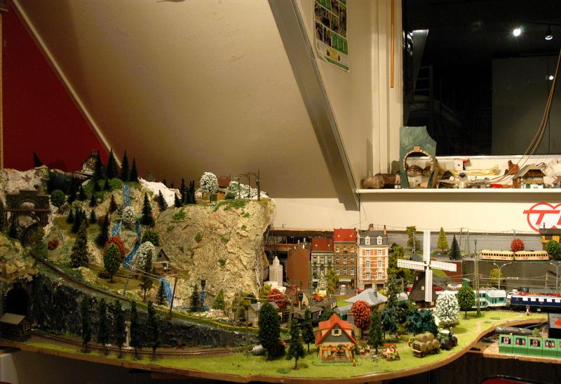

Ja ik had het gehoord over VSM, jammer dat ik niet kon.
Ik heb nog geen draadje, maar die gaat wel komen, ik heb mijn baan 2 weken geleden gesloopt. Ik was hem zat wegens slechte rijeigenschappen. Tegen die tijd ga ik ook weer wat aan mijn website doen, dan werkt de link weer.
Gr,
Mathyn
www.MCKmodelbouw.nl
Nu ook op
instagram
Berichten: 3940
Re:Johan K. - (Baanplan H0)
Reactie #58 Gepost op:
06 September 2010, 21:58:38 »
hier een sfeerplaatje:
