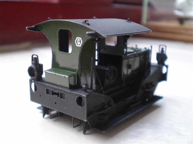

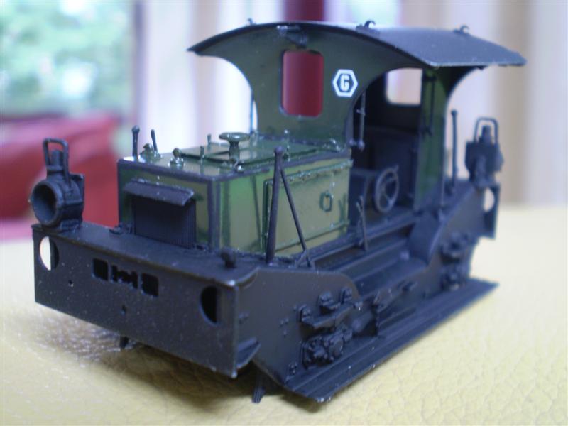

Thuis heb ik de transfers van Kleinspoor set nr. 38 gevonden. En inderdaad zoals Maarten zegt is het een fout lettertype. Bovendien is dit vierkante kader met 60 erin weer te klein tov de G in 6-hoek die er al op zit.
Zo ziet het er van achteren uit
En zo van voren. Langs de randen van de motorkap en langs de zijkanten van het machinistenhuis zie je ook mijn worsteling met de zwarte biezen. Ik vind het zo goed genoeg, zeker als je je realiseert dat dit allemaal macro opnamen zijn.
Maar betreffende het G en 60 opschrift wordt het nu nog beter: Erwin leest mee met dit draadje. In mijn E-mail thuis zat de vraag of ik dan geen transfers bij de bouwkit geleverd heb gekregen. Nee dus. Dus daar komen vast mooie transfers mijn kant uit die wel kloppen. Het enige nadeel is, is dat ik vanavond dit kapje in de blanke lak wilde zetten, waarna ik morgen aan de slag kon met het metaalkleur maken van alle handgrepen, zilver van de binnenkant van de lantaarns en het plaatsen van de nummerborden. Dat moet dus minstens een dag extra wachten.
