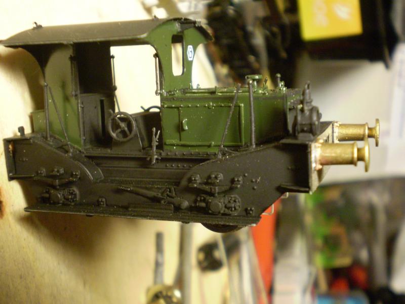

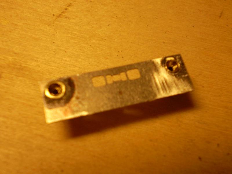

Vanavond gepuzzeld aan nog zo'n Werps hoogstandje: de buffers. Het zijn verende buffers, maar... de bufferstelen mogen niet aan de achterkant doorsteken, want die zitten precies tegen de buitenframe platen aan. De lok is vrij smal. Dus eerder heb ik laten zien hoe door de gegoten messing bufferhulzen een 1mm gat moet worden geboord en ik boortjes heb verspeeld. Dankzij tips van medeforumleden en gewoon een potje snijolie bij de voordeur (bedankt Ronald
) heb ik vanavond van de achterkant een putje geboord van 2mm in de bufferhulzen. In dat putje mag de buffersteel nog heen en weer bewegen. De belangrijkste vraag: hoe diep mag het putje worden zonder dat de hele huls wordt doorboord en het 1mm gat gewoon wordt opgeruimd. Beetje gokken, maar met de hand boren wordt niks dus ik heb het met de freestafel gedaan.
Snijolie werkt prima en dit is het resultaat:
Hier de sierbufferbalk met de bufferhulzen erop gesoldeerd en aan de achterkant vlak gevijld met de bufferstelen erin
Dit zijn de geboorde putjes vanachter in de bufferstelen
En zo ziet het er dan ongeveer uit. Het ligt er nu los op. Ik ga dit onderdeel als ook de bevestigings punten van de automatische koppeling erop zitten (ik wacht nog op gietstukjes) apart spuiten in rood voor de bufferbalk en zwart voor de bufferhulzen en dan lijm (oeps... mond spoelen
) ik dit op de kap.
Van opzij denk ik dat de bufferhulzen nog teveel omhoog steken, dus dat wordt de soldeerbout opwarmen.
Ook ben ik nu zoveel bezig met het model, dat ik voordat ik de kap ga afmaken, het zwarte deel nog maar een laagje ga geven. Met name op de randen slijt de lak er zo zonder beschermlaag weer makkelijk af.

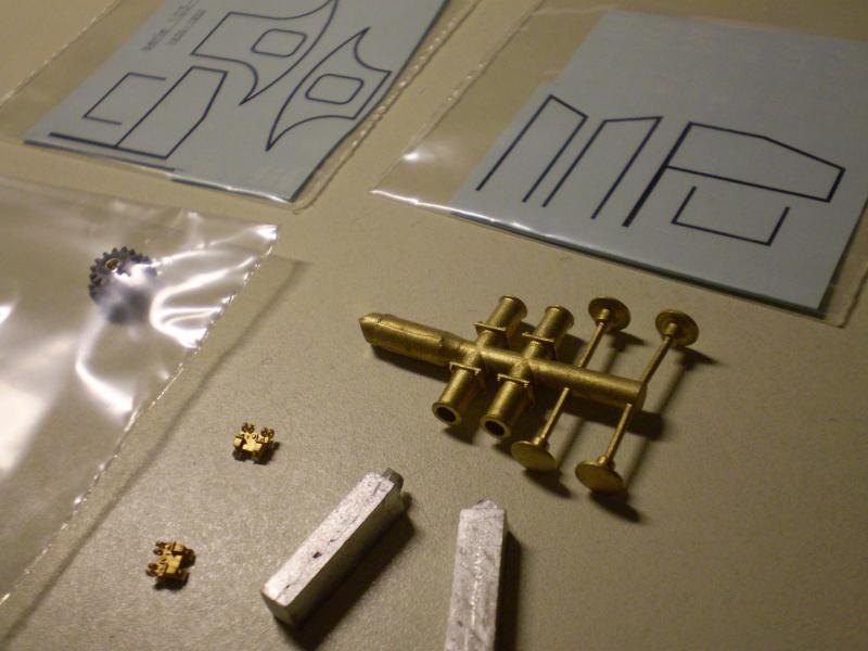

Tijdje stil geweest in dit draadje. De oplettende lezer weet dat ik onderdelen mistte om verder te gaan.
Vandaag bij de post een pakketje:
Transfers 60 G en biezen, waarvan ik de meeste al met een trekpen heb gezet. Ontbrekend tandwiel voor de aandrijving, extra bufferhulzen en de bevestiging van de automatische koppeling bovenaan de bufferbalk.
De witmetalen balkjes stellen me nog voor een klein raadsel, maar deze zijn vast bedoeld als extra gewicht onder de treeplanken binnen het chassis.
Dus nu heb ik geen excuus meer om deze niet af te maken (koppeling ontbreekt nog wel, maar die kan er later op en dat geldt ook voor de geperforeerde plaat in het machinistenhuis)
Erwin bedankt!

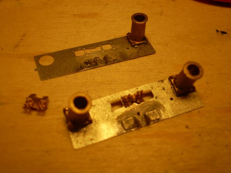

Maar eerst weer verder met de bufferbalken. De bovenste en onderste ophanging van de automatische koppeling moeten erop:
Bij de onderste bufferbalk zit bovenaan een messing gietdeel gesoldeerd en onderaan 2 omgezette stukjes ets werk. Boven en onder zijn de ophanging en via het ga midden tussen de onderste ophanging werd de automatische koppeling via stangen met hendels op de schuine spatborden bediend.
Door de 4 ringen aan de bovenkant schuif je straks een stukje messing draad en daarmee zit de koppeling vast.
Bufferhulzen moeten nog zuiver haaks op de bufferbalken komen en daarna kan dit geheel gestraald worden en in de soda gezet.
Helaas komen de Kleinspoor G transfers niet meteen met een stukje tape eraf. Erwin heeft me nu kleinere geleverd, die qua verhouding met de oersik veel beter zijn.
Ivo

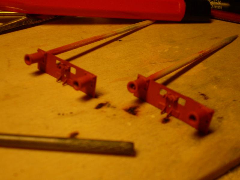

23 November 2010, 23:53:55 »
Het is rood en wil worden afgeplakt..............
