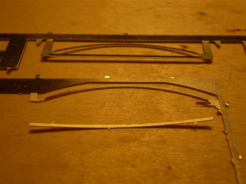

Dan nog een vraag aan de deskundigen. Ik heb 2 onderdelen over van de etsfret en het zijn 2 gebogen delen. Eerst dacht ik dat die langs de dakrand moest zitten, maar die zag ik niet op foto's. Erwin bracht uitkomst en vertelde dat die midden onder het dak als versteviging zit. Logisch eigenlijk, maar ik heb dat op geen enkele foto gezien. Had ik maar een bezoek aan het spoorwegmuseum of de SGB moeten brengen.  :(  Ik ga nadenken hoe ik die er weer netjes op krijg.

Ivo, ik heb niet echt een idee over wat voor strip je het zou hebben. Vandaar dat ik maar gewoon een plaatje van de onderzijde van het dak van de 137 in Blerick plaats, dan kun je zelf kijken.

Je foto laat exact zien waar het om gaat en is zoals Erwin al vertelde. Het gaat om het gebogen T profiel dat tegen het dak zit geklonken, ongetwijfeld om ervoor te zorgen dat het dak niet doorzakt, als je een dunne staalplaat voor dat dak gebruikt. Dankzij jouw foto kan ik hem ook meteen op de juiste positie zetten, maar ik vermoed dat dat gewoon in het midden is tussen voor- en achterkant van de cabine.

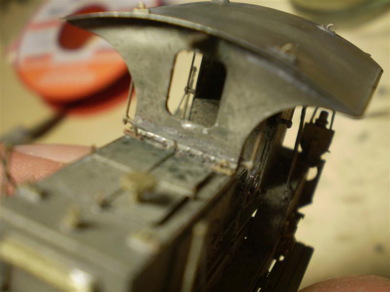

De hoorn laat ik er dus maar af. Ik richt me naar de foto van de 150 in het boek Diesellokomotieven in Nederland.

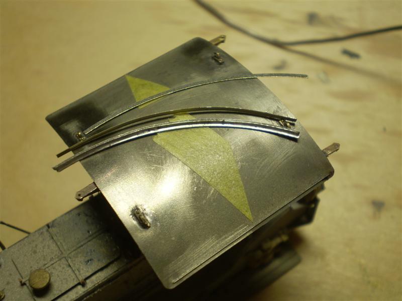

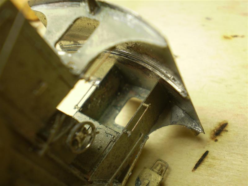

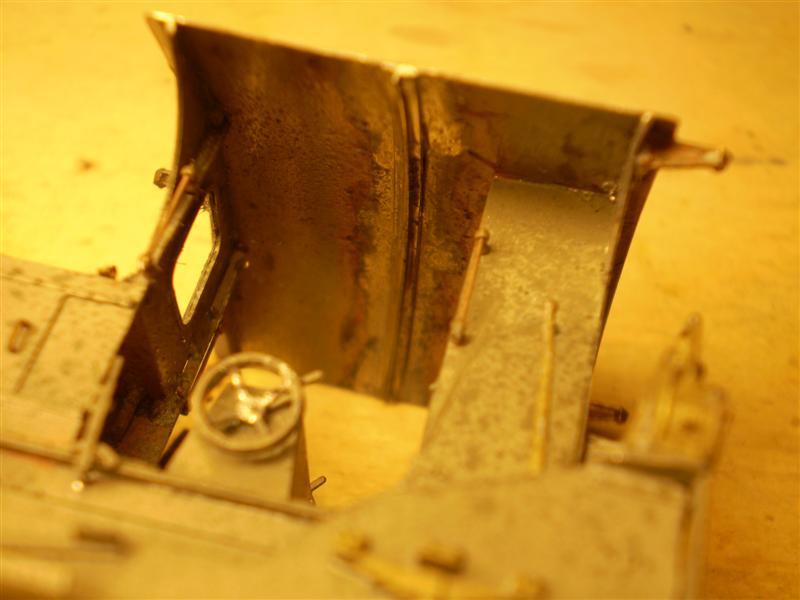

Het T profiel moest er dus nog in. In de etsfrets zitten 4 onderdelen waar dit profiel uit te maken is. 2 rechte platte en 2 gebogen stukken:
Alle 4 de onderdelen lijken verschillend, behalve de 2 gebogen onderdelen. Deze vormen straks de het pootje van de T en de andere strips moeten nog in de juiste dakkromming worden gebogen. Ik zag dat een van de strips een geetst randje had, dus ik besloot in dat randje een van de gebogen strips te solderen, zodat je al een stabiel hoekprofiel hebt met de juiste kromming. Het rechte stripje op de voorgrond is een hele dunne met een klein randje. Die heb ik als laatste gebruikt.
Maar eerst nog aan de buitenkant precies in het midden aftekenen (plakken om krassen te voorkomen) waar de strip aan de binnenkant moet komen:
Onderaan het al gesoldeerde hoekprofiel (gewoon met de vingers vasthouden en snel solderen) erboven eerst het voorgebogen dunne profiel en helemaal boven de gebogen strip, die ik uiteindelijk niet heb gebruikt. Als je die tegen elkaar soldeert dan krijg je denk ik een te dik pootje aan het T profiel.
Volgende stap is het positioneren van het hoekprofiel aan de binnenkant van het dak:
Het is belangrijk om dat op 3 punten te doen, anders wiebelt dit profiel alle kanten uit. Nu gaan we tussen de tape het profiel met heel weinig soldeer en overvloedig fosforzuur aan het dak vastsolderen. Het fosforzuur zorgt ervoor dat het soldeer onmiddelijk uitvloeit en lekker tussen dak en profiel gaat zitten. De bout hou je alleen aan de kant van het rechter puntje van de T, want aan de andere kant van het hoekprofiel soldeer je als dit goed vast zit de dunne strip om de T af te maken.
Na elk stapje controleren of de strip recht en in het midden zit en het klopt. Het lijkt nu iets te ver naar links te zitten, maar dat is de vertekening van de foto. Mijn lamp en het fototoestel vechten om de juiste plek voor de foto.
Dan de andere strip er tegenaan. Die hoef je niet meer te plakken, maar hou je met je vinger op de goede plek. Weer veel fosforzuur, steeds weer nieuw aanbrengen en weinig soldeer haal je de bout langs de naad van midden op het dak naar de rand. Zonodig druk je met een klein punttangetje het uiteinde strak tegen het dak voor het laatste stuk. Als het zit haal je zonder nieuw soldeer, maar weer met fosforzuur de bout nog een keer langs de hele strip en het zit zonder soldeerbobbels perfect vast:
Met stralen gaan straks de laatste zwarte restjes er nog wel af.

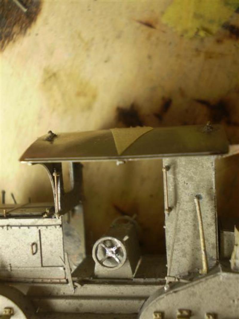

Plaatje van voren:
De zo geconstrueerde strip is een fractie te lang en dat is goed, want dan kun je het precies pas vijlen langs het dak.
Afgelopen week ook nog een klinknagelrandje langs de motorkap en het front van het machinistenhuis gezet:
Dat stripje was over, omdat op de etsfret voor de zekerheid een aantal klinknagelrandjes dubbel zit. Erwin wist niet zeker of dit erop moest, maar op de eerder aangehaalde foto denk ik deze strip te zien zitten.
Nu heb ik alle onderdelen van de kit gebruikt, dus dat zou goed moeten zijn. Ik mis nog een nieuwe geperforeerde plaat in het machinistenhuis, de snelganghendel aan een kant en de juiste automatische koppeling. Erwin heeft beloofd deze allemaal te gaan leveren  (y)
Het geheel kan weer in de soda en daarna naar de straalcabine om te gaan spuiten.

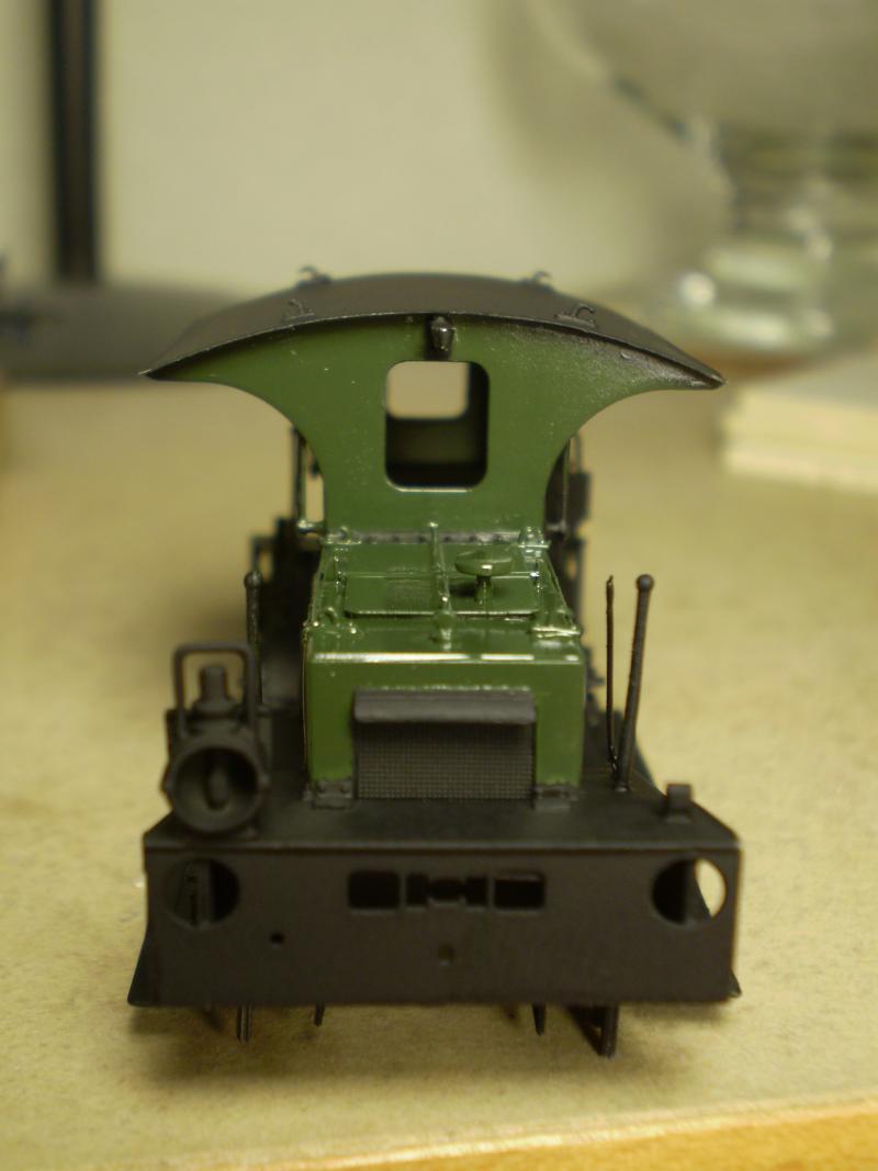

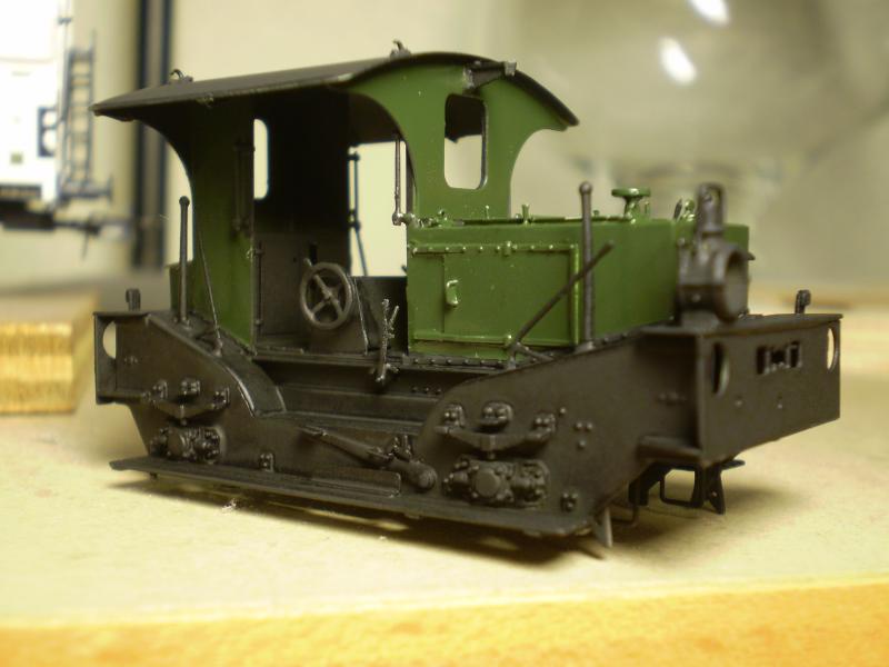

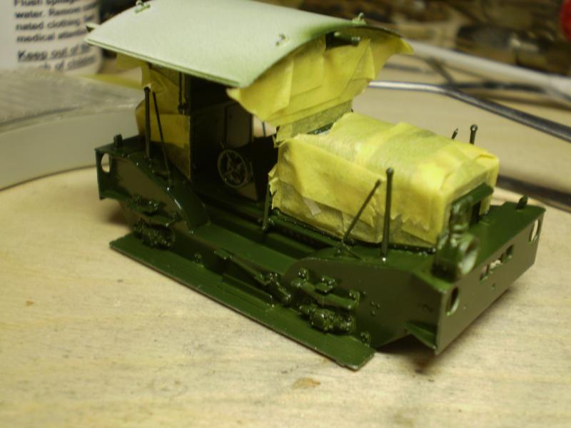

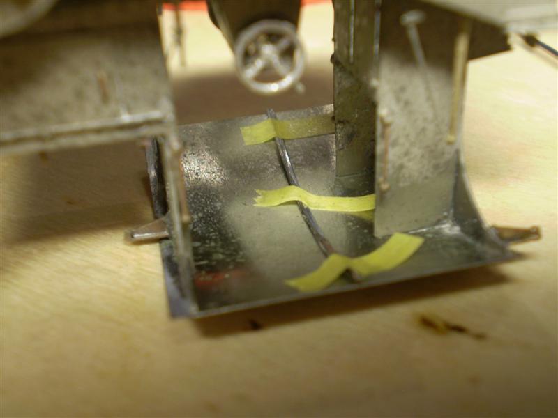

Goed, gisteren uit de soda gehaald, gestraald en in de primer gezet. Vanochtend olijfgroen gespoten en vanavond afgeplakt:
Een vreselijk klusje is dit, want je moet achter de handgrepen en bediening van de automatisch koppeling plakken. Alle klinknagelstrips blijven zwart.
Er wordt veel meer zwart dan de versie van Philotrain. Uit de eerder genoemde foto blijkt dat alles onder het machinistenhuis zwart is.
Dan spuiten en het tape er weer af pulken:
Als alles goed droog is moeten er op ongeveer alle hoeken nog zwarte biezen worden gezet, waar je met een lineaal nauwelijks bijkomt. Dat wordt hulpstukjes maken van styreen om het goed te doen. Ook leuk is de gebogen bies langs de randen van het machinistenhuisfront en achterkant.
Ook de nummerplaten heb ik meteen zwart ingekleurd.
Ik volg een iets andere procedure dan meestal wordt geadverteerd op dit forum. Ik gebruik ook wel eens een schuurpapiertje van een hele fijne korrel, maar het valt me op dat er dan toch kleine krasjes ontstaan, die ervoor zorgen dat de nummerplaat in de ene richting meer glimt dan in de andere. Ik weet niet meer wie me daarvoor heeft getipt, maar als het goede nummerplaten zijn (die van Werps zijn eigenlijk altijd perfect) dan kun je ook het volgende doen. Neem een glad papiertje en maak dit nat met wasbenzine (gewoon papiertje tegen de open fles houden, fles snel keren en weer terug en je hebt er meer dan genoeg wasbenzine op. Nummerplaten veeg je onder je vinger gewoon schoon door dit op een vlakke ondergrond over het papiertje te schuiven.
Resultaat: Werkspoor plaat, nummerplaten voor 132 en 150 en fabrieksplaten, die verschillend zijn. Ik kan het niet echt goed lezen, maar ik krijg de indruk dat op de ene staat No. 123 Ao 1931 en op de andere No. 643 Ao 1932. Dus ik denk dat de eerste op de 132 hoort en de laatste op de 150. Logisch hè  ;)
