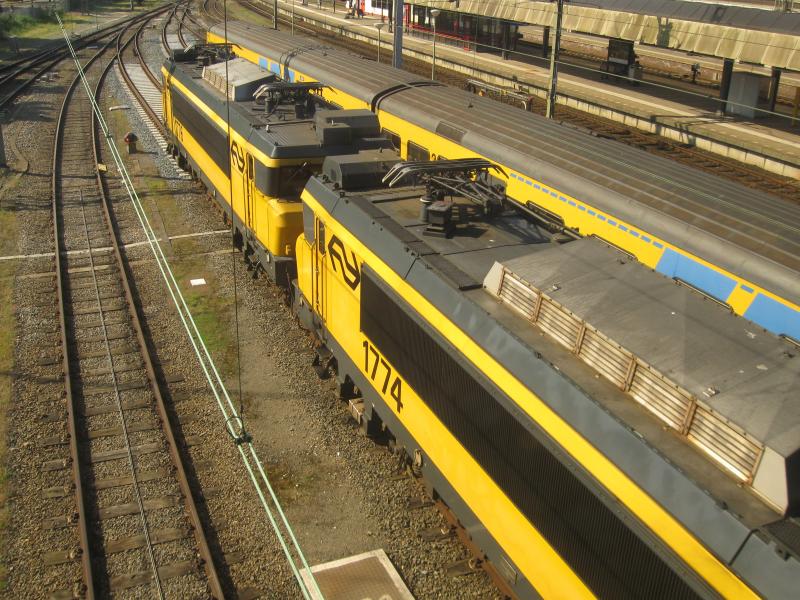

Even terugkomend op mijn ballast.
Hier, deze foto is gemaakt op maastricht CS op de paserell.
Mvg. Waylon

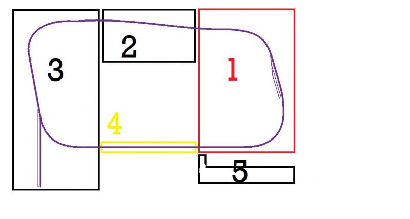

Ik denk dat niet iedereen het meerdere delen princiepe begrijpt.
Dus hierbij even snel een paint tekening.
<klik>
Ik heb bezig nu met Deel 1 (aangegeven met rood) Deze afmeting is 2m 95 lang op 1m 22 diep baan 2, 3 en 5 worden ook 1m 22 diep maar deel 3 wordt ongeveer 3m 50 lang.
Op deel 1 wordt niet veel wisselstraten en toebehoren geplaatst. Een stukje opstel komt later op deel 5.
Deel 4 is uitneembaar zodat je wel nog langs kunt.
Deel 2 komt alleen maar een stuk dubbelspoor en geen wissels en toestanden. Natuurlijk wordt alles wel opgevult met scenery enzo.
de afmeting van deel 2 is nog onbekend omdat dit allemaal nog niet van toepassing is.
Hopelijk is nu alles een beetje duidelijker?
Mvg. Waylon
Ps. Uiteraard komt de rails niet zo te liggen maar zo snap je het dat er maar 2 wissels op deel 1 komen omdat op deel 3 een hele wisselstraat komt.
