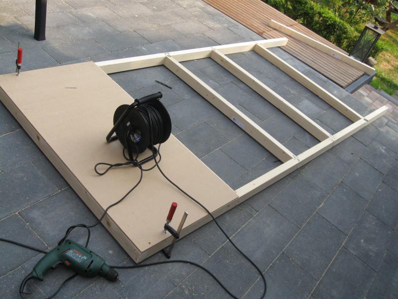

Tafel 1 komt tegen de schuine kant van het dak en met de kopse kanten tegen de muren (1 kant is een steunmuurtje)
Tafel 2 komt met de kopse kanten tegen tafel 1 en tafel 3 en met de zijkant tegen een (best wel iritante) Bok (uitsteeksel van de muur, omdat de schoorsteen daar loopt)
Tafel 4 komt in het midden uiteraard  8)

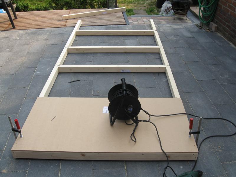

Tafel 5 komt aan de andere kant van het steunmuurtje waar de beruchte tafel 1 ook tegen komt. daar ga ik met een bocht om heen via tafel 1 om tafel 5 te bereiken (zie paintfabrikatie :P)
Hier het frame zit eindelijk vast geschroeft zodat ik alle gaten van de platen kan voorboren. Morgen avond of zaterdag komt dan de bak erom heen + gaat de vloer erin op zolder.
Hier de foto's:
(klik om te vergroten)

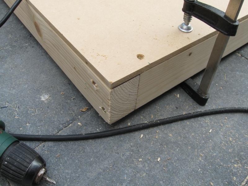

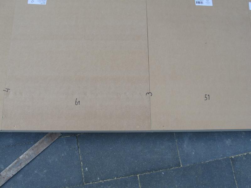

De eerste plaat zit al met 2 schroeven vast. Natuurlijk duurt dit lang omdat alles haaks moet liggen.
Moet vanavond wel even 1 plaat van 61 naar 51 zagen.
Wordt al steets meer hé die hoek  :P

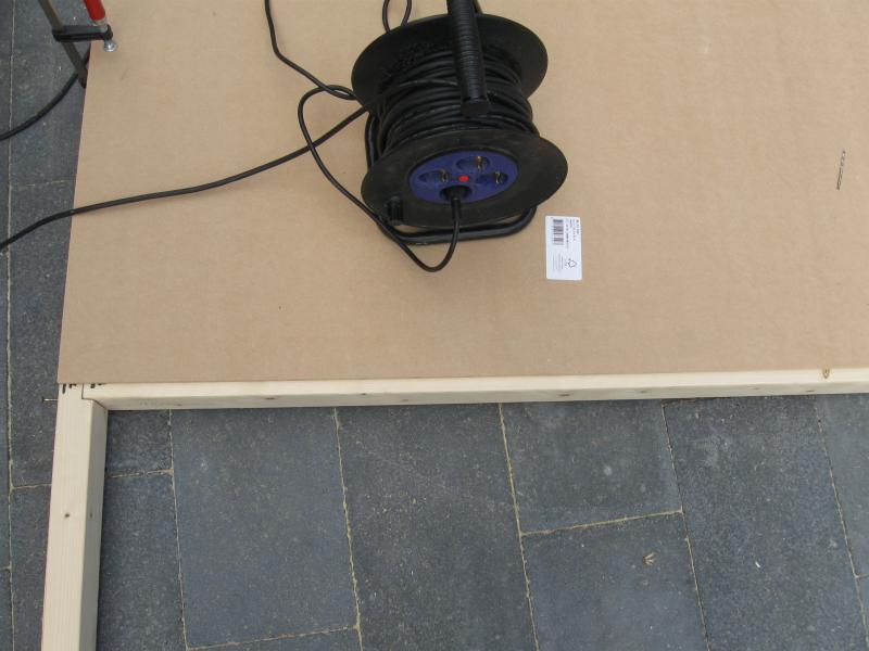

en jawel precies op het midden van de dwarslat  :D
Nog even 1 foto van de drukke werkzaamheden.

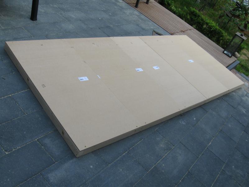

Hier de laatste update van vandaag.
voetbal kijke  ;)
Zo nu alleen nog die bak.
Veel kijkplezier Hup Holland Hup!  (y)

ik ben geen timmerman, maar ik heb vaag een voorgevoel dat dit behoorlijk krom gaat trekken en een behoorlijke spanning op komt, als dit het is wat het gaat worden.
maar goed je geeft aan er meerdere keren veel over nagedacht hebt  ;)

Ik zou willen adviezeren in de midden nog zeker wel een balk plaatsen.
Zo gaat het tijdens werking krimp en uitzetting van, het hout krom trekken.
En goede ondersteuning is van esensieel belang.
Een constante exakte temperatuur en luchtvochtigheid is erg lastig te hanteren in huis.
Als eerst de platen even een verfje aan beide zijden en kopse kanten geven.
Dan kan eventuweel vocht niet in het MDF trekken.
Anders gaat het zwellen.
Martin.
