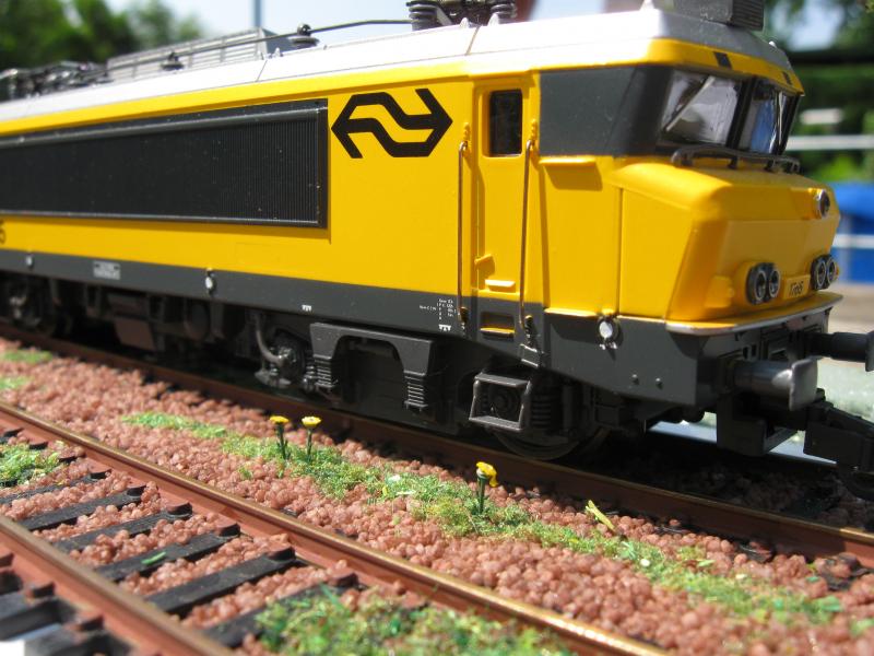

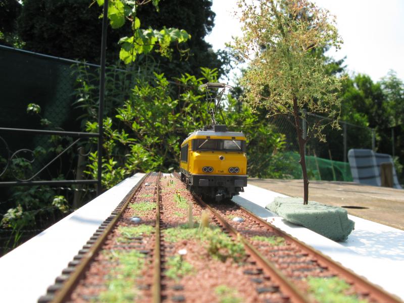

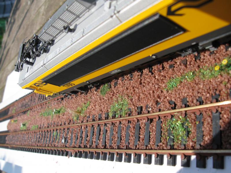

Kon het niet laten, Gisteravond even mijn ballastskills getest aangezien ik dit nog nooit gedaan had,
Ook meteen mijn fantasie vrije loop gegeven
eerst railstaven bruin geverft toen vastgezet en toen ballast, hier en daar wat groen erdoor
Vertel eens, ziet het er een beetje goed uit? dan kan ik dit natuurlijk toepassen op de echte baan.
Mvg. Waylon

23 June 2010, 12:25:27 »
dat ziet er zeker goed uit
als ik jou was zou ik het op de baan ook zo doen
