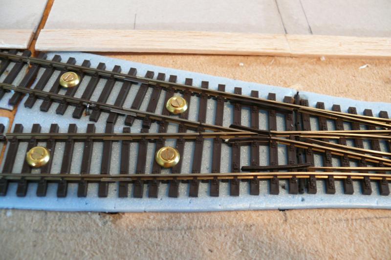

En dat klopt dan niet geheel, een Tillig Engelsman is al geisoleerd dus die isolatielassen
zijn niet nodig, het punststuk bij deze wissels is al compleet gescheiden van de rest zoals te
zien in onderstaande foto:
Op de foto is de onderbreking te zien in beide railstaven.
Het is overigens bij de oude als nieuwe type gelijk. (verschillende doosjes gelijk wissel)
Gr.
Robbert Jan.

19 April 2010, 19:46:27 »
RJ.
Dan heb jij de wissels van +/- 22 cm.
Die van 28 cm hebben dat niet en die moet je isoleren.
Dave
