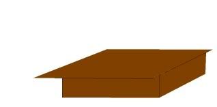

Hallo ben ik weer,
Dit wordt een beetje de tafel (schets)
Dan heb je onder het ss (schaduwstation) Dan komt het omhoog. Daar zitten dunne latjes, zoals te zien. Deze ladjes houden de modules op hun plaats. Het wordt natuurlijk stevig.
En module gaat er dan ongeveer zo uit zien:
Het is niet op schaal.
Als ik het goed doe zullen de platen waarschijnlijk niet bewegen, dus blijft alles goed zitten (de overgangen van het spoor) Ik dit een idee? Of zien jullie daar niks in?

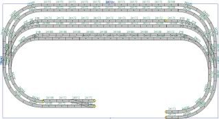

Ik ben bezig geweest de tekening om te zetten in wintrack. Maar op het station bij de meegebogen wissels lukt het me niet. Er moet nog een kleiner railtje tussen. Maar ik weet niet welke. En anders gaat het spoor scheef.

Citaat van: BAMA op 10 May 2010, 19:44:40
Daar heb ik dit van gemaakt:

Hmm..het ligt wel heel dicht tegen de rand aan zo.
Remie_märklín
Berichten: 695
Re:Remie_Märklin - (Baanplan H0)
Reactie #66 Gepost op:
15 May 2010, 16:25:54 »
Ik kan het ook wat verder van de rand zetten. En de rand heb ik op 1,60 gehouden. Dus hij kan misschien iets groter.

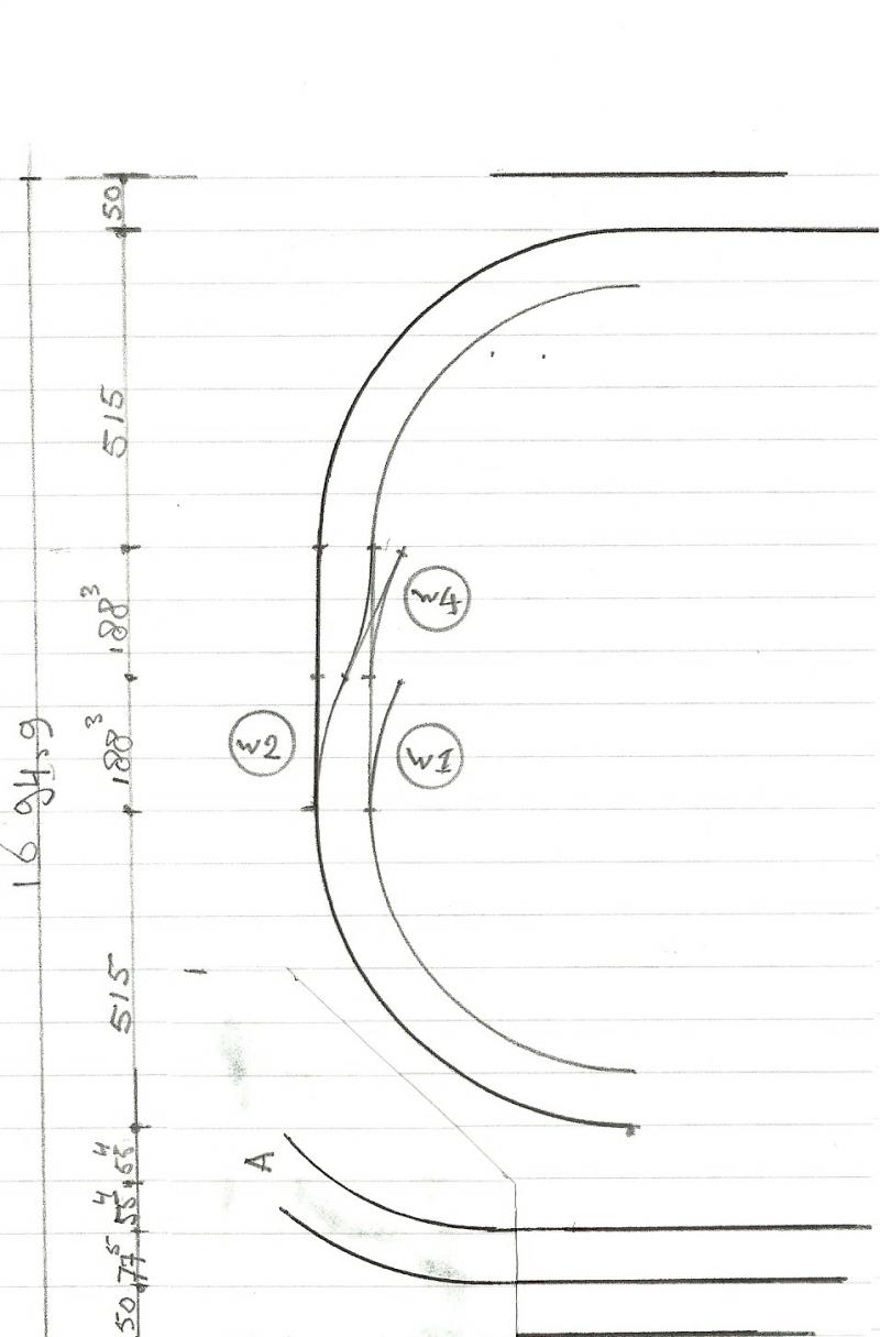

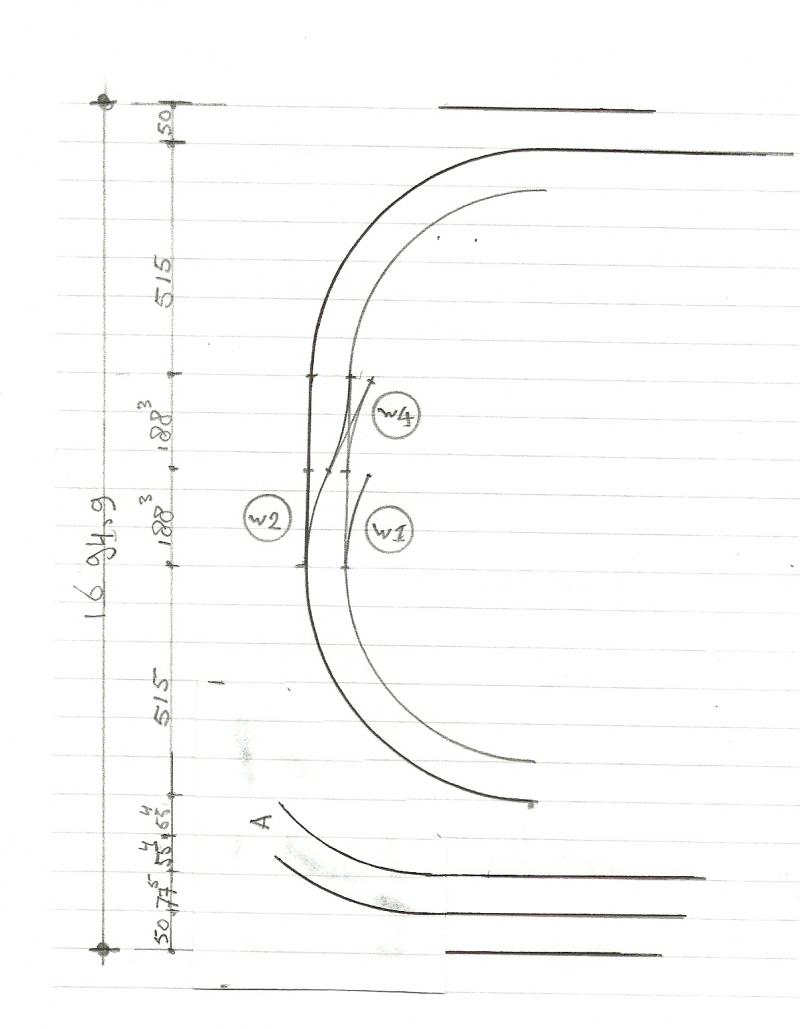

1 Je hebt zelf een computertekening gemaakt waarbij de rails gevaarlijk dicht bij de rand van de tafel komen
Dit is niet wenselijk omdat het niet fraai is en gevaarlijk bij ontsporingen (schade aan jouw materieel na een val)
Verder als je met bovenleiding gaat werken moet er ruimte voor de voetjes voor de masten zijn
Je zult moeten rekenen dat het hart van het buitenste spoor 50 mm van de rand moet komen
Omdat de C rail 40 mm breed is hou je dan 30 mm over
3 In jouw PC tekening heb je aan de linker kant geen rekening gehouden met de afrit naar etage -1

Ik wil graag punt 2 van 16 mei toelichten
Ik ben aan het rekenen gegaan met de gegevens van de C rails
De conclusie is dat je tafel of frame 170 cm diep moet worden
Ik wil dat met een tekening met maatvoering toelichten

Remie
nog een keer de tekeningen

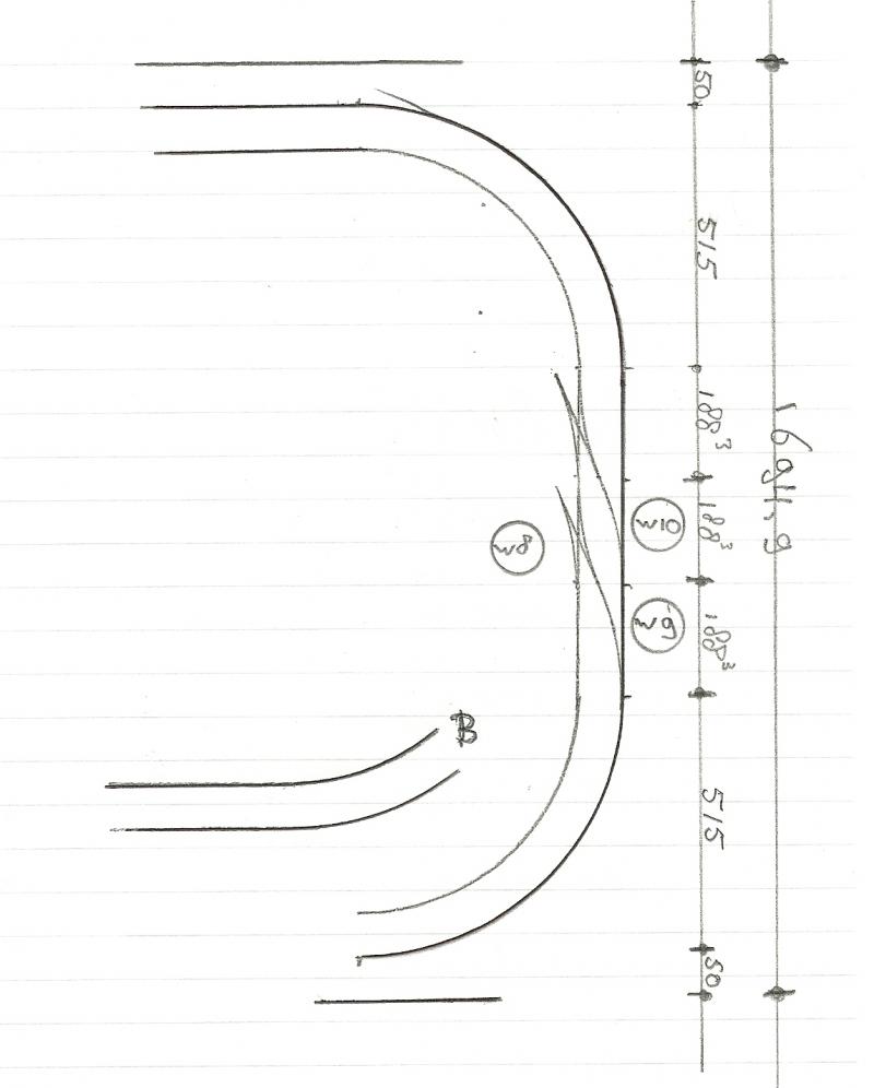

remie
Nu de rechterkant
[img]https://images.beneluxspoor.net/bnls/scannen0010
