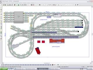

Ik gaeen tafel maken van 1.60 bij 3 meter. Het zal marklin c-rail worden. Thema is NS tijdperk V. Het ontweren vind ik vrij lastig. Ik wil graag:
-een mooi groot station.
-Veel de treinen zien langsrijden.
-leuke stad er bij.
-veel wissels.
-fallercarsystem, niet al te moeilijke baan& de al voorgesnede weg.
-nederlandse sfeer.
-later automatiseren.
-opstel/rangeer spoor.
Ik heb nu dit:
Ik hoor graag wat ik kan verbeteren. En andere tips. Ik geef toe, het ziet er rommelig uit. Maar het is de bedoeling dat er een brug komt die over al die sporen heen gaat. Ik ben nog bezig. Dus het kan ook iets heel anders worden. ALs jullie het leuk vinden om te ontwerpen, mogen jullie mij wel helpen
Remie
Laatst bewerkt op: 16 April 2010, 11:00:16 door Hans van de Burgt

Hoi Remie,
Wat is het stijgingspercentage in de lus richting het station?
Verder doet het wat 'vol' aan. dat is wel jammer.
Johan

Ik snap niet helemaal hoe dat werkt met het maken van bruggen in wintrack. Ik heb het gewoon over elkaar heen gelegd. Maar het is een ontwerp op basis van m*. Dus het lijkt mij dat dat wel goed zit. Ik kan ook nog wat sporen weg halen. Dit is nog maar het begin.

Hoi Remie,
misschien rare vraag maar ik zit zelf ook in de ontwerp fase, jij zegt: "-later automatiseren." bedoel je daarmee ook digitaliseren? anders lijkt mij het handig dat gelijk mee te nemen met het bouwen van je baan.
Johan.

Ik rij nu met 2mobile stations. Ik ga overstappen op een cs/ecos. En later de boel voor een deel automatisch maken. De rol brug links boven gaat in ieder geval weg.

Hoi Remie,
In je plan is vrijwel geen ruimte voor landschap(sbouw) door de grote hoeveelheid rails. Dat is natuurlijk je persoonlijke keuze, maar tafel die helemaal vol ligt met rails doet vaak wat onnatuurlijk aan.
Verder zie ik nogal wat scherpe bochten in het zicht liggen. Scherpe bochten in het zicht doen ook onnatuurlijk aan. Misschien moet je nu al bedenken hoe je die aan het zicht zou kunnen onttrekken met heuvels en bergen.

Met R 3 of hoger past er minder op. Dan heb ik nog meer ruimte nodig. Ik heb links boven waar nu de rolbrug staat een hoekje voor een boerderij. En onder heb ik nog wel wat ruimte. bergen komen niet voor in NL. Hier en daar ga ik ook wat rails weg halen. Maar de bochten blijven denk ik... Wat wel een manier is om vooral langs de bochten wat meer huizen te doen. Dan duikt de trein achter de huizen. Of ik maak geen brug, maar een tunneld. Dat is ook een optie. Bedankt voor de tips

Baan is inderdaad een beetje vol..
Ik zou of wat opstel sporen weghalen of toch een grotere plaat kiezen.
Wat is er eigenlijk met die andere baan van je gebeurd gaat die weg ofzo???

Ik kan me aansluiten in het commentaar van Ruud.
Dit plan komt neer op "hoe krijg ik zoveel mogelijk rails op een kleine oppervlakte".
Ik begrijp dat je veel wilt zien rijden maar met deze oppervlakte zul je je moeten beperken om er iets leuks van te maken. Je loopt tegen het probleem aan waar we allemaal wel mee begonnen. Grootse plannen maar geen ruimte.
Er zijn een aantal zaken waar je problemen gaat krijgen:
- de hellingen. Dit gaan een soort springschansen worden om het niveauverschil te kunnen overbruggen. Vooral de lus linksonder zal een stijle helling worden. Daar liggen dan ook nog wissels in die voor een goede werking zo vlak mogelijk moeten liggen. Houdt er bij een helling ook rekening mee dat niet alleen je rails moet dalen maar dat je ook nog ruimte moet hebben voor het houtwerk van het frame en ruimte voor je handen om bij problemen in te kunnen grijpen.
- de vier opstelsporen in het midden. Wil je daar met een wat langere trein kunnen komen dan moet je heen en weer rangeren over het hoofdspoor. Die twee korte stukjes links zijn daar totaal ongeschikt voor en nutteloos in dit opzicht.
- je perrons. Langs het onderste perron kan je wel met een "lange" trein komen als je tegen de klok in rijdt. Met de klok mee heb je alleen een kort perron ter beschikking.
En dan je wensenlijstje.
Je wilt een leuke stad en het Faller car-system. Dat moet je allemaal kwijt op het stukje rechtsonder.
Dat wordt dan ook erg proppen en dan zal er weinig ruimte zijn om uberhaupt een auto te laten rijden.
Ik zou zeggen terug naar de tekentafel en een simpeler baanplan.

Hallo Nigel. Leuk dat je het vraagt! Ik heb niet meer ruimte in mijn kamer. Dit is het maximale. Ik heb nog te maken met een kast, een deur en een balkon deur. Dus groter zal het niet worden. Die andere baan ben ik mee gestopt. Ik vind het niet erg fijn om de treinen op de grond te hebben liggen. Toen er tegen mijn koploper aan is getrapt was ik het zat. Op de grond vangt het erg veel stof. En je moet altijd uitkijken. De baan wordt het bruikbare vanaf gehaald voor de nieuwe baan. En die platen zal ik onder deze tafel bewaren. De baan öberried zal ik laten staan waar hij staat, maar die zal nu een klein baantje worden zonder aansluiting op een andere stad/ baan.

Nog een puntje ter overweging.
Hoe lang denk je dat je armen zijn
Oftewel waar kan je bij als er iets gebeurt.

Geen goed baanplan heb ik dus. De tafel krijgt onder alle poten wielen. Dan kan ik hem naar voor rijden. Die twee sporen links gaan ook weg. Nu ik het zie, dat zet er niet uit. De opstel sporen worden anders. Veel te druk. En er komt waarschijnlijk weer een nieuwe ontwerp. Het klopt, ik wil te veel rails...
