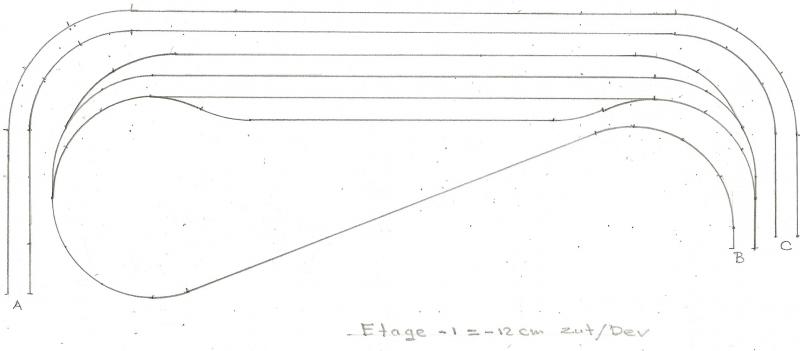

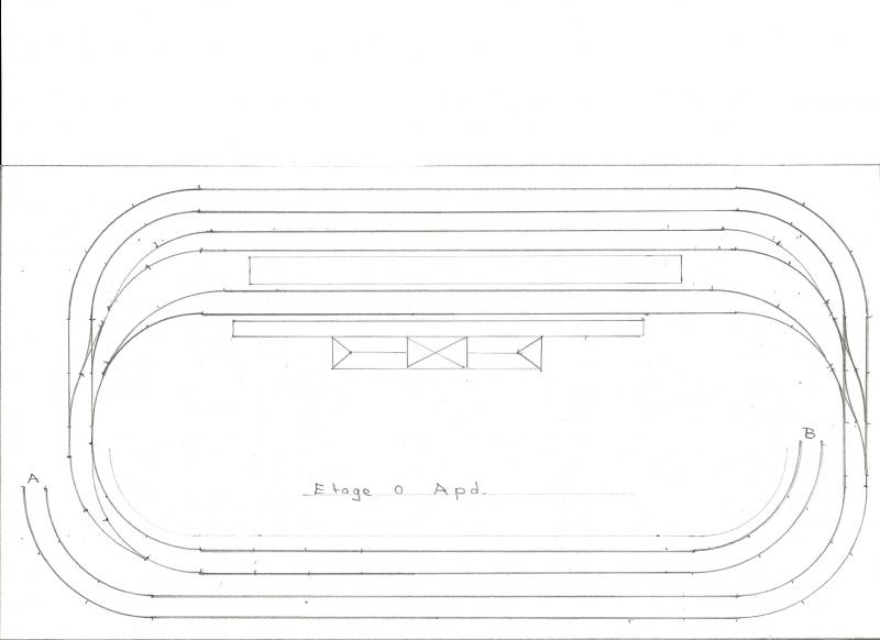

Hoi Remie
Hier is het baanplan
Ik ben benieuwd wat je ervan vind
De tekeningen zijn op schaal 1a10 gemaakt
Je tafel en het baan plan is 3 m lang
Om dat de printer max A4 is is daardoor iets van de tekening verwijderd waardoor de sporen wat erg dicht bij de zijkant lijken In werkelijkheid dus niet
Groet
Bart

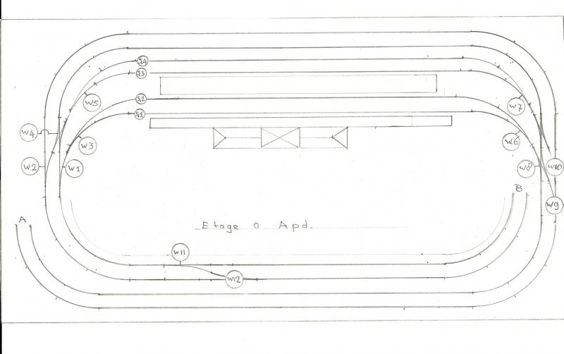

« Reactie #52 Gepost op: 26 April 2010, 11:52:35 »
Remie
Op voorhand van je commentaar ga ik al een wijziging aanbrengen.
In de bocht linksonder op etage 0 ga ik de meegebogen wissels verwijderen en vervangen door een paar slankewissels in het rechte gedeelte aan de onderkant in de hellingbaan.
Dit heeft 2 redenen. A om R2 en R3 boogstraal toe te kunnen passen.Het is dan wel noodzakelijk om je baan 170cm breed te maken
B ik verwacht dat de meegebogen wissels niet goed zullen werken omdat ze al in de hellingbaan liggen en in dwarsdoorsnede horizontaal moeten liggen Dit betekent dat ze als dat al lukt verwrongen worden aangebracht Ik hoop dat je dit begrijpt .
Deze wissels heb je nodig als overlooppwissels om je treinen die van af spoor 1 en 2 vanaf het stationsgebouw gezien naar links vertrekken op het rechterspoor van de hoofdbaan te laten rijden
Verder zal ik de sporen en wissels coderen
Dit is gemakkelijk in de onderlinge communicatie
Groet Bart

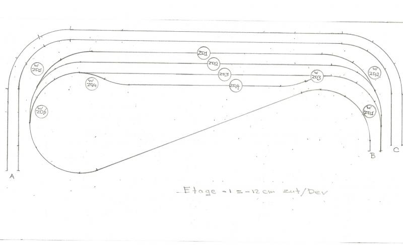

Hoi Remie
Het is een tijdje stil geweest van mijn kant
Ik ben al wel aan het tekenen geweest
Ten 1e heb ik een wijziging aangebracht in de overloopwissels W11 en W12
Ten 2e heb ik alle sporen en wissels gecodeerd
Ten 3e ben ik bezig om een 2e baanplan te tekenen waarbij je ipv 3 maar 2 etages hebt
ten 4e heb ik nog een 3e baanplan in gedachten ook met 2 etages
Ik hoop je snel het eea te kunnen laten zien
Het uploaden van plaatjes en tekeningen is nog steeds voor mij een probleem
Ik kom een heel eind tot aan de code maar daar stopt het voor mij omdat niet duidelijk word aangegeven hoe verder te gaan
Misschien kan een 3e die dit leest en van wanten weet voor mij een letterlijke stappenplan  maken
Remie tot snel
Groet Bart

Hoi Remie
Hier bij de gewijzigde en ge codeerde tekening van baanplan 1
url=https://images.beneluxspoor.net/bnls/scannen0003_4.jpg][/url]

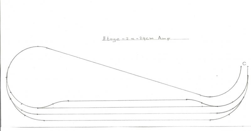

Hoi Remie
Soms kan iets heel snel gaan
Hier bij de 2volgende tekeningen
[img]https://images.beneluxspoor.net/bnls/scannen0004_3.jpg
