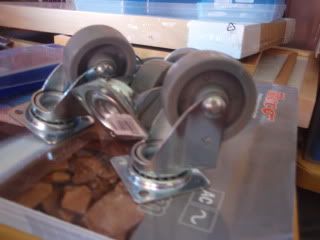

Dit zijn de wielen die onder de tafel komen:

Heb hier net gelezen dat je 4 pootjes met wieltjes gaat gebruiken.
Als ik jou was zou ik 2 pootjes meer plaatsen op dat oppervlak van 3,00 x 1,60 m.
Dit om doorhangen te vermijden, hoe licht je ook bouwd er rust vlug een heel gewicht op zulks oppervlakte.
Verder ziet je baantje er goed uit, veel succes.

Wat het aantal poten en zwenkwielen betreft adviseer ik je het bij 4 te houden
Zoals ik al een keer voor jou getekend heb moet je de poten niet op de hoeken plaatsen maar op 1/4 en 3/4 van de lengte en de breedte van je tafel.Als je dan aan de poten als onderdeel van het frame 2 planken maakt van 18 x 111 mm en 3 m lang zal er van doorbuigen geen sprake zijn.
Je hoeft daardoor geen extra poten en wielen aan te brengen.Verder heb je dan minder wrijving bij het verrijden van je tafel.

Er komen vanzelf foto's als ik ben begonnen. Als ik balken van 3 meter ga gebruiken vraag ik mij af hoe ik ze vervoerd krijg...
