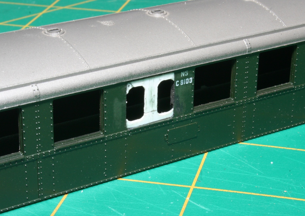

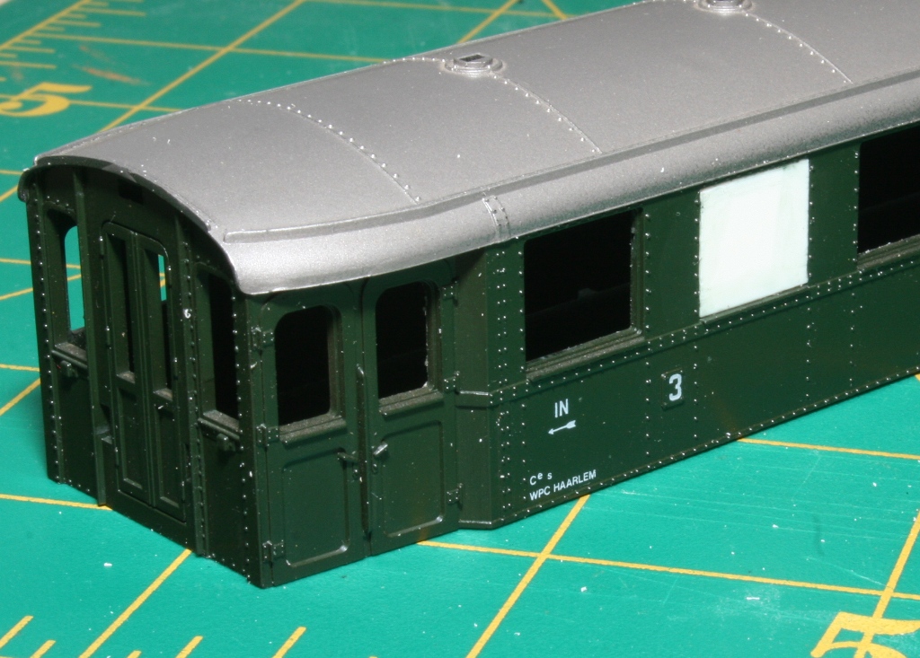

Tja... en dan heb je zo'n ding gesloopt, en dan zie je dat kunststof en dan vind je je styreenplaat weer terug in een verhuisdoos...
... en dan begin je gewoon !  ;D ;D
Dus eerst aan weerszijden het tweede raam dicht gemaakt. Heel simpel plaatje 1.5mm styreen, eerst stripje op maat en daarna inkorten. ( Verdomd ik kon het nog  :D heerlijk, weer styreen in je handen na al die electronica  :P )
Hoe het allemaal precies gaat en met een uitgebreider verslag, binnenkort, zoals gewoonlijk, op SleutelSpoor.nl  ;D (y)

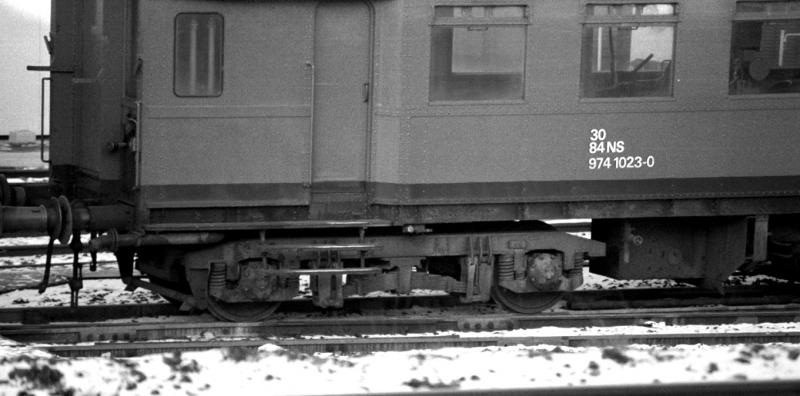

Zoals ik in een paar andere draadjes al aangaf, kun je niet al te veel vertrouwen op (oud) fotomateriaal, maar misschien dat onderstaande scan een beetje een beeld van het roodbruin geeft. Het licht is niet gunstig om de juiste kleur te beoordelen (laag zonlicht + schaduw + sneeuw), maar je kunt zien dat het bruin inderdaad naar rood neigt, zoals Ivo hiervoor ook al aangaf. Het is in ieder geval niet het chocoladebruin dat we op de diesellocs tegenkwamen. De foto is van begin 1982 en kennelijk heeft het rijtuig niet al te lange tijd geleden een schilderbeurt gehad. Voor de detaillisten heb ik ook een scan gemaakt van een foto van het draaistel, voor de duidelijkheid even in ZW omgezet.
klik
klik
groet, Carlo
Groeten, Carlo

Het neigt eerder naar de kleur die de NS 2400 bij hun aflevering hadden. Deze waren ietwat roder dan in de latere bruine uitmonstering.
Roco heeft deze kleur ook gebruikt voor haar eerste batch bruine 2400 dieselloks. (te weten de Roco NS 2445)
« Laatst bewerkt op: 02 April 2010, 13:18:16 door Thowra »

Whow Carlo !
Dat zijn mooie platen  8) (y)
Heb je die misschien ook in Hi-Res ?  Zou ze erg op prijs stellen  :P

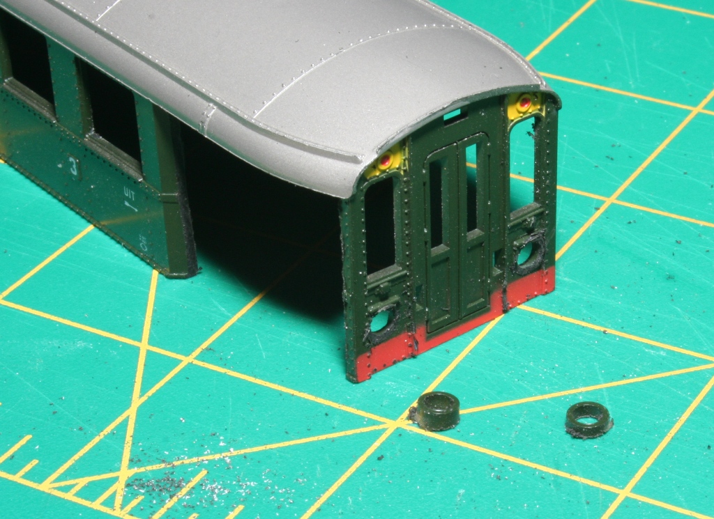

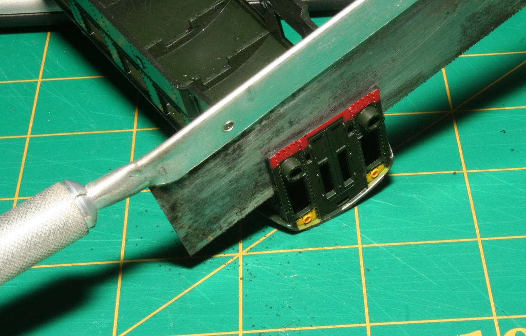

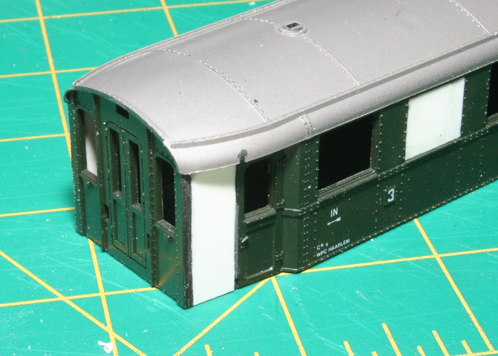

Terwijl de bagagewagen in de ovenreiniger ligt, weer verder met het sproeirijtuig.
De zaag er in !  ...
... aan deze kant komt een schuifdeur...
... moet nog even nadenken hoe  :D
De andere kant is simpeler, gewoon een stuk plaatwerk...
... waar voor het afwerken nog een heel dun stripje op moet.
Nu eerst even goed laten doorharden. En daarna moet het hele front uit de 'korte' kop. Dit was helemaal dichtgezet met plaatwerk. De anderekant had nog de originele ramen op de hoeken.
