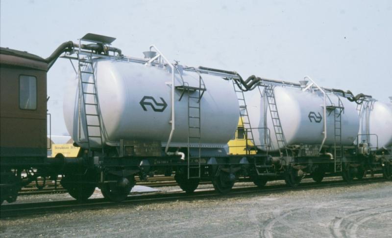

Geweldig met die 1700 als trekkracht. (y)
Leuk detail trouwens die schijnwerper op de tweede ketelwagen.

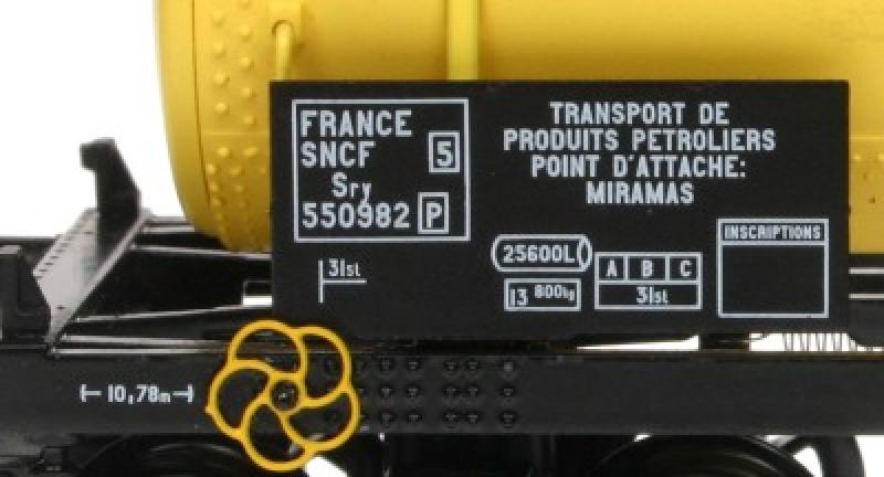

Jammer Karst heb zojuist alles geprobeerd om het leesbaar te krijgen in Photoshop.
A l B l C .... haal ik er dan nog uit. Het bordje kan ik dus niet ontcijferen.
 l 31st l
Overigens denk ik dat je hier van uit kan gaan.
https://images.beneluxspoor.net/bnls/4552anschriftenfeld_1.jpg
Heb hier nog wat info gevonden die Modelspotter in 2008 op dit forum deed.
De sproeitrein(en)
- 1951 donkergrijze ketelwagens ex-USTC met 1 mangat, en 24 kuub.
- 1952, aluminiumkleurig geschilderd. Samenstelling: loc 1792, drie ketelwagens en twee ome ceesjes (die eerst lichtgroen/creme waren en later donkergroen) plus een willekeurige gesloten goederenwagen (van een foto: CHRK 31149). Nummers ketelwagens: 178163-178165, sproeiwagen: 178162 en personeelswagen: 178161. Na de stoom kwam DE loc 2530 en daarna de 2211 en nadat video mogelijk was geworden diverse 2200-en.

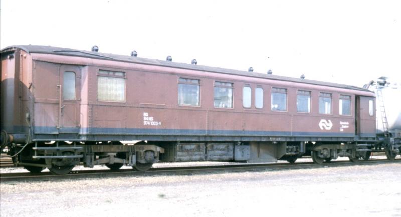

De ome Ceesjes werden in 1965 vervangen door een Blokkendoos, 178166, met draaistellen van de 11 (het laatstelijk blauw geschilderde hulpinspectierijtuig, ex-omBC 2907). De 178166 was de oude B 5814 (1958) en dat was weer het oude motorrijtuig mB 9467 (ex-mC 9036). In 1965 werd 178166->30 84 979 1 000 en daarna 974 1 023.
In 1966 kwamen drie nieuwe twee as ketelwagens 954 1 000-002 id (op basis onderstellen afgevoerde gw's.) gevolgd in 1983 door de nieuwe vieras sproeiwagen 978 1 006 op basis platte vierasser ("rongen"wagen S-HTS later .Rs).
In model, moeilijk...
Ome Ceesjes... zelfbouw. Blokkendoos stuurstandrijtuig (Ces) is te gebruiken omdat het een negenramer is zonder toiletgroep, maar van alles aan doen, denk aan de ventilatoren  te verplaatsen. Oude ketelwagens, een van de Amerikaanse merken of de alleroudste Roco's met een dom. Nieuwe ketelwagens zelfbouw. "Kleine" ketels tov het wagenonderstel.
Literatuur:
- NS-motorrijtuigen omBC en omC
- diverse Blokkendozen boeken
- RM en OdR
- mat. overzichten NS/MW enz.
« Laatst bewerkt op: 01 April 2010, 00:36:03 door Thowra »

 :) De ketelwagens wel, maar de blokkendoos niet. Nu dacht ik dat je de blokkendoos achter je 2530 zou hangen. Achter de 1700 is ook mooi, maar dan zul je toch eerst 2 omC's van modelloco moeten bouwen en een gereedschapswagen (waarschijnlijk een CHD of zoiets bij MK en Werps)
De draaistellen voor de blokkendoos (ex omBC) komen van MK en de gereedschapsbakken zijn er van Kleinspoor in witmetaal en misschien nog wel op restjes etsplaat bij Philotrain.
Ivo

Als je het bijschrift van deze foto bekijkt, zie je meteen ook meer info over het blokkendoosrijtuig, NS 178 166, ex mC 9016:

Tsja, die 2400 is dan wel heel waarschijnlijk. Maar toch nog even zeuren ;D : De blokkendoos en de in dit draadje getoonde tankwagons zie ik niet in combinatie. Wel de blokkendoos met de nieuwere tankwagons, waar Roco een aantal versies in geel van heeft gemaakt (op foto's die ik heb zijn ze nog gewoon grijs). Dus het lijkt te zijn of 3 oude tankwagons, 2 omgebouwde omC's met een CHD, of 3 nieuwe tankwagons de omgebouwde blokkendoos en nog steeds dezelfde CHD. Trekkracht is dan voor de oude trein een 1700 of 2530 en voor de nieuwe de 2530 of 2400. Dat laatste zal voor de oude versie ook wel zijn voorgekomen. Voor de beschildering van de blokkendoos vraag ik me nog af welke kleur dat is. Die lijkt roder dan het dieselbruin en loopt door tot aan de dakgoten.

Blokkendoos lijkt mij "normaal" goederenbruin te zijn.
De CHD is inderdaad hetzelfde gebleven. Zal alleen in de loop der jaren ook omgenummerd zijn naar Gs neem ik aan.
Volgens de info van modelspoter, zouden de oude ketelwagens ca. 1 jaar samen met de blokkendoos hebben rond gereden. De omC's werden in 1965 vervangen door de blokkendoos. De ketelwagen pas ergens in 1966.
Beperkt derhalve de inzetperiode wel erg en tevens wordt het onwaarschijnlijk dat een andere tractievorm dan de 2530 die combinatie heeft gereden.

Hierbij nog extra info voor de oude ketelwagens.
Plus loc 1792 en later 2530 en weer later een 2200.
Afm. ketelwagens: lob 10700, hoh 6552, rs 1676, inh 24m3
Modelspotter

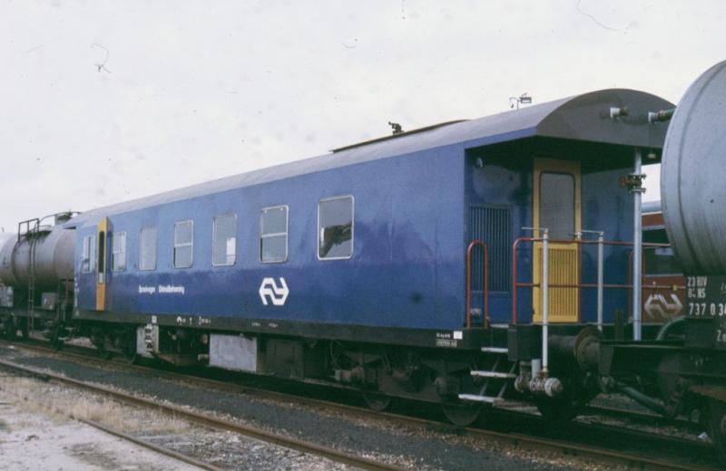

Dank voor je mailtje Karst. Helaas kan ik dat kleine bordje met tekst nog steeds niet ontcijferen.
« Laatst bewerkt op: 01 April 2010, 11:51:45 door Thowra »

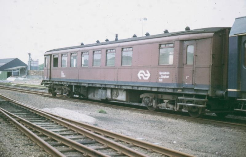

Als je nu toch aan het ombouwen bent van Blokkendozen kun je ook de blokkendoos van de slijptrein gaan maken. Die is volgens mij ook uit een mC afkomstig en heeft in zijn leven ook een doorloopkop gekregen, waardoor deze eveneens uit een Ces model is te maken. Moet je alleen weer iets anders bij maken. De slijptrein gebruikte 2 wagens als waterwagen, welke zijn gemaakt uit de tenders van de zweedse stoomloks in Nederland, dus de 4000 en de 4700. En dan aan een kant een 2530 en aan de andere een 2400.

Ivo, met dat idee heb ik inderdaad ook rondgelopen omdat de functie van de slijptrein beter overeenkomt met de functie van poetstrein op de modelspoorbaan.
Echter, ik ben niet zo thuis binnen de stoomwereld en heb het idee dus vrij snel laten varen omdat ik niet zou weten welke tenders ik dan moet gaan gebruiken.
