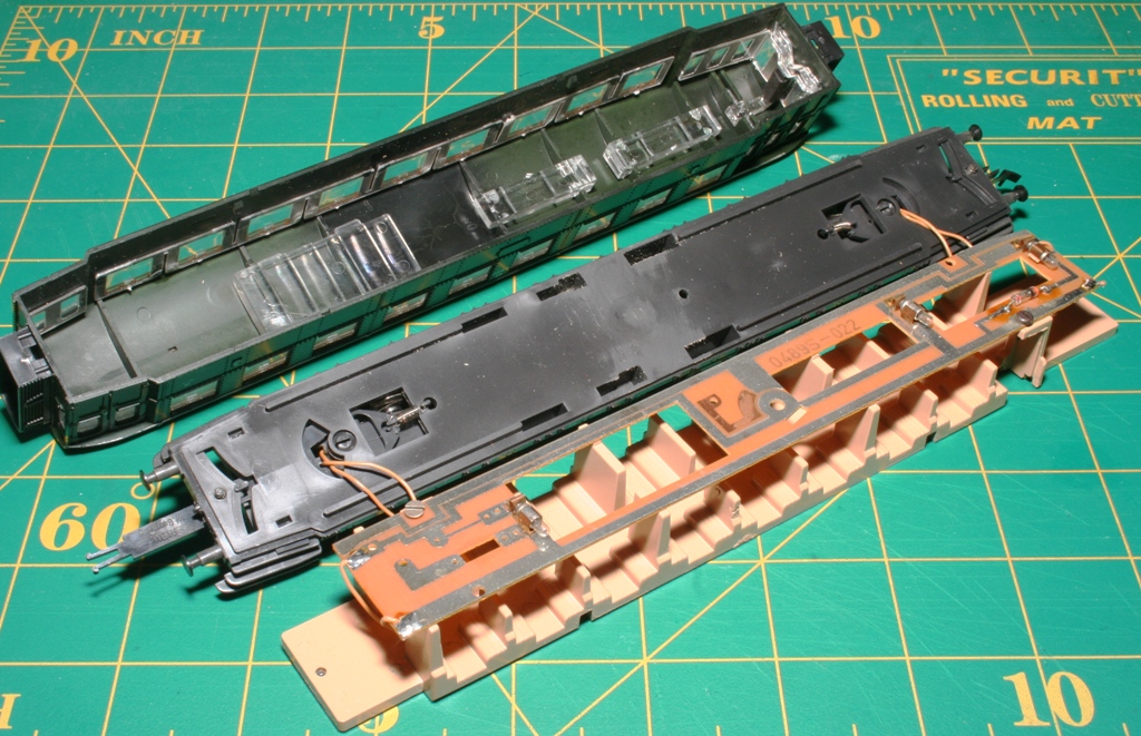

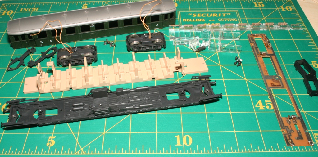

Omdat Bart al begonnen is, was ik ook wel even nieuwsgierig naar de ingewanden van een Blokkendoos...
... aangename verrassing: prima stroomafname op alle wielen, daar hoeft alvast niets meer aan te gebeuren. Maar... daar waar Bart het over kunststof heeft, is het bij mij een dikke klomp Zamac...  ::) Goed voor het gewicht van een stuurstand, maar daar moet de frees nog wel even z'n best voor doen  :o

Yep massief Zamac ! Wnat na een kwartiertje slopen....
... weliswaar beige geschilderd, maar toch echt solide zwaar en taai Zamac. Maar bodemplaat is misschien wel 'standalone te gebruiken ;) En dat is... gewone standaard ABS :)
