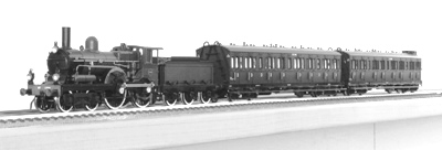

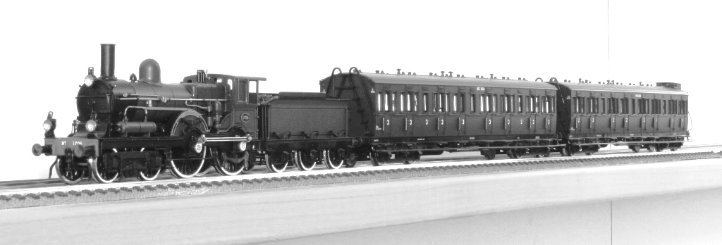

Ja hoor, misschientotdat ik wat beters vind, is het me nu optisch naar de zin ;) Maar mezelf kenende, zal ik me nu wel gaan verdiepen in wat er nou echt reed aan couperijtuigen tussen Almelo en Marienberg ;)
Karst,
Op 3 foto's in het boek van Albers vind je een deel van het antwoord:
Op pagina 228 staat de 1737 met erachter een ex-SS 3 as buik, een ex HSM C10c en een ex SS BC9c
Op pagina 230 staat dezelfde trein met de 1702 aan de andere kant
Op pagina 233 staat de 1815 met erachter weer de ex HSM C10c en een ex SS BC9c. Daar weer achter staat een D die ik niet kan thuisbrengen.
Het is even zoeken en misschien wachten, maar dit treintje is er in H0:
de ex SS 3 as buik staat in het programma van MK bouwset m-260. Die is nog niet leverbaar, maar Maykel neemt al 2 jaar (of meer) een prototype mee naar beurzen (en ik maar zeuren wanneer hij die nu levert  ;) ) Kitprijs is 80 euro.
de C10c is er als Philotrain model nr 870/39 met remmershuis. Dat remmershuis moet je dan niet monteren. Deze is vrij zeldzaam, want er zijn maar 35 kits van gemaakt en 10 kant en klaar. Kitprijs in 2001 was 375 gulden
de BC9c is er als Philotrain model nr 42. Deze is eveneens zeldzaam, want er zijn maar 44 kits van gemaakt en 44 kant en klaar, waarvan maar 4 in een naoorlogse uitvoering. Kitprijs in 1997 was 360 gulden
Alles bij elkaar een koopje achter een 1700 van 700 euro?

Hoi Ivo,
Ja, dat boek heb ik ook !
Ben alleen ( nog ) niet zo bekend met al die aanduidingen ;) En kon ze derhalve ook niet identificeren...
De bagagekar had ik wel goed 'geschoten' want die kit had ik ook al bij Maykel besteld vorige week. Maar zal misschien nog wel even duren, want ik kreeg net een 'Not read' terug op die bestelling :(
En tja, die rijtuigen... Als ze nu volgens de officieele Euro conversie zouden zijn, is het te doen. Ik vrees, gezien de zeldzaamheid, eerder dat er een 1:1 conversie op van toepassing is.... ;)
By the way, de Piko rijtijgen zijn toch ook immitaties van C10c ?
Wat zou je daar nog aan kunnen doen, zodat ze 'beter' gaan lijken ?
Grtzz en alvast bedankt,
Karst

De Piko C10c's lijken meer op een SS C10c, want deze hebben een boller dak. Deze hebben denk ik in dezelfde tijd ook nog wel gereden, alleen heb ik daar nog geen foto van gezien. Het handigste lijkt me om het boek de Erfenis erbij te pakken en de foto's die daar in staan te vergelijken met het Piko model.
De Erfenis
SS C10c pag 29,
NRS C10c pag 49 bovenaan
HSM C10c pag 49 onderaan, pag 50 midden en onder
SS BC9c pag 45 linksonder, pag 125 boven achteraan (met weer een HSM C10c ervoor),

zeker die hsm-bakken zijn makkelijk te plotten, het dak is vrijwel plat. Staatsspoor-daken kun je van plan E-daken maken, gewoon kaalraggen.
Afgezien van het feit dat de raamindeling, vanwege de 3 toilet? raampjes en de frutsels op het dak niet kloppen vind ik het grootste euvel de missende deuren bij de 3de klas, wat dat betreft lijken de 1ste/2de klassers beter.
Ook zou een verplaatsing van de klasseborden i.v.m. TPIIIb van de deuren naar boven ook beter zijn.
De trapjes zou je ook in kunnen korten netzo als bij je bagagerijtuig.
Stephan.
