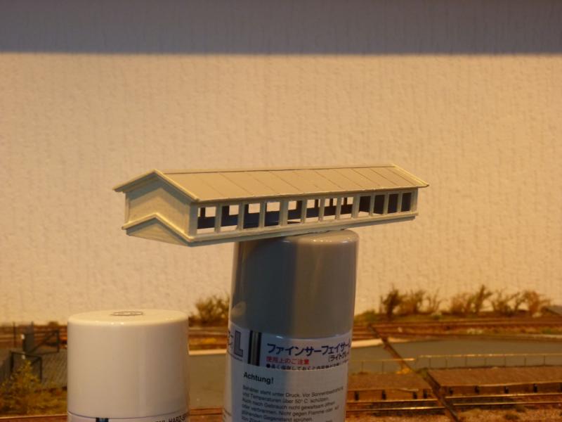

Jammer van de flesjes op foto 2, daardoor valt het op dat het een model is.
Je zit verdraaid kort bij echt.
Matheus.

Ja Matheus daar heb je gelijk in, door de pot lijm en de verfbusjes op de achtergrond
zie je direct dat het een modelbaan betreft.

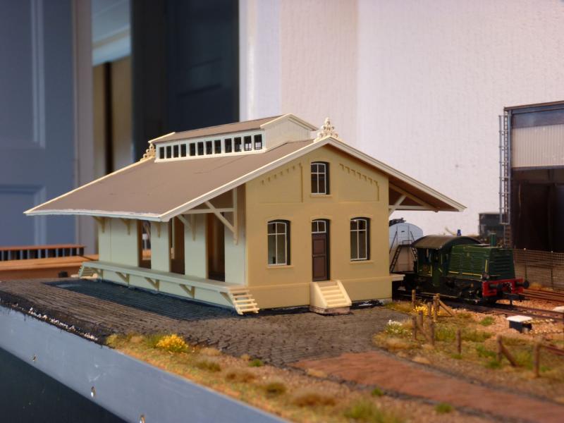

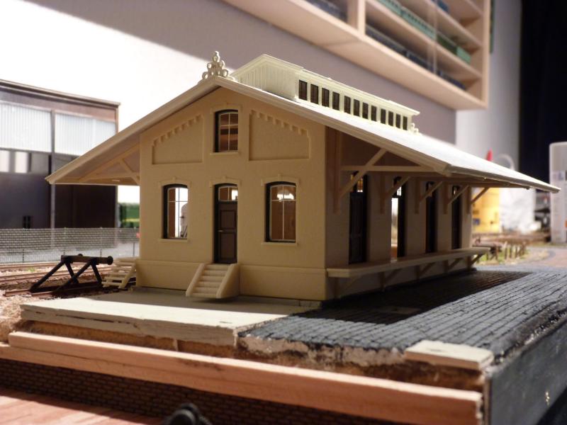

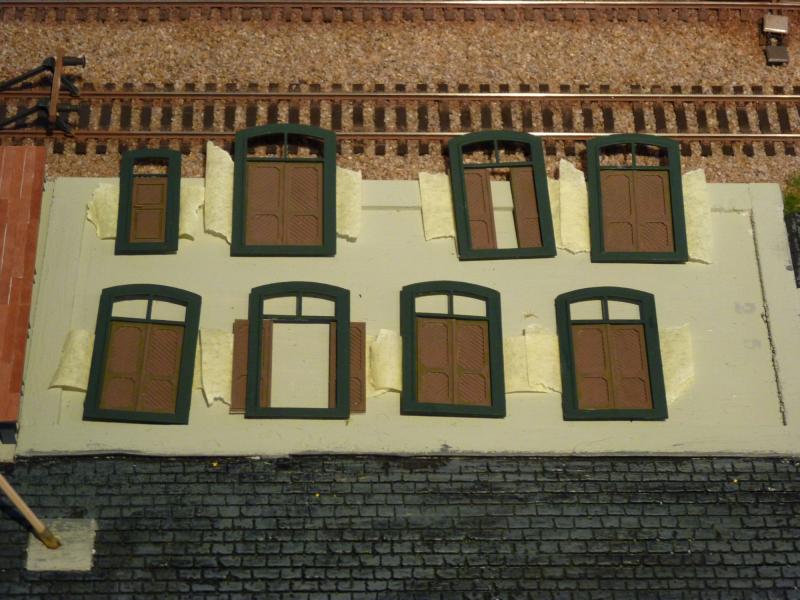

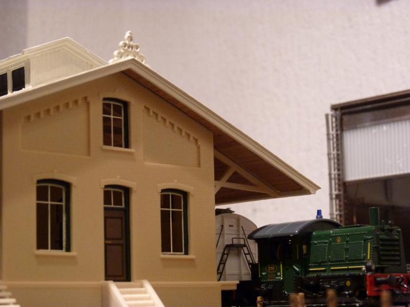

Gister al even een update geplaatst in een ander topic, maar hier in mijn
eigen topic kan het ook wel staan:
Gister heb ik de kwast ter hand genomen om de kozijnen en deuren te schilderen van
de goederenloods, volgens het verfschema van Artitec met groene kozijnen.
Alleen de deuren, daar vond ik het groen niet bij passen, dus die zijn bruin geworden
en nabewerkt middels er een bruine tint op te drybrushen.
Even van 2 kanten op de plaat gezet, de deuren zitten er niet vast in (uiteraard) maar
even op de plek met een stukje tape.
De inzetten voor de ramen, van messing uit het etswerk zijn nog niet klaar en worden wit / gebroken-wit.
Tevens het daklicht in de spuitprimer gezet, ook aan de binnenkant zodat ik deze eerst
in de verf kan zetten alvorens het etswerk er in te verlijmen.
Het etswerk is al wel in de kleur, de zelfde groene tint als de deurkozijnen. (beetje oud hollands groen)
Het mengen van deze kleur is overigens, in tegenstelling tot de gebruiksaanwijzing niet 1:1 maar 2:1
2 delen groen (Humbrol 88 Matt) en 1 deel zwart (Humbrol 33 Matt) maar het beste is toch wel
mengen tot dat je de kleur mooi vind, let daarbij wel op dat de kleur na het drogen nog iets donkerder
wordt dat wanneer deze nog nat is.
Vandaag verder gegaan met het dak, het daklicht zit al voor de eerste maal in het gebroken wit.
Het dak is een half uurtje geleden in de primer gezet en staat nog te drogen maar deze wil ik
vandaag ook nog afwerken met een laagje gebroken wit op de dakgoten en daklijsten.
Voor die gene die denk, en de afvoerpijpen van de dakgoten dan? die zijn er inderdaad nog niet.
Deze wil ik vast op het gebouw maken en niet aan het dak om zo het dak als los onderdeel te houden.
Vanmiddag ook wel een paar plaatjes
Gr.
Robbert Jan.

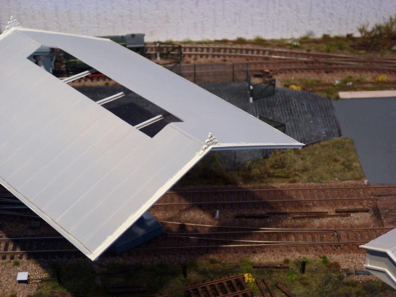

Het daklicht, de dakgoten en daklijst in de verf gezet
De rest van het dak wordt uiteraard donkergrijs, ik denk zelf dat faller stratenverf hier
uitermate geschikt voor is kwa kleur.
En het daklicht in de gebroken witte kleur. Als deze droog is de binnenkant even voorzien
van een laagje grijs en dan de beglazing er in.
De deuren van de loods, deze zijn bijna klaar, de messing sponningen zijn
al bijna geheel droog en kunnen er met een beetje mazzel vanavond al wel in.
Gr.
Robbert Jan.
Cranmore Road. Brits 1:43,5

Reactie #668 Gepost op:
26 December 2010, 21:45:17 »

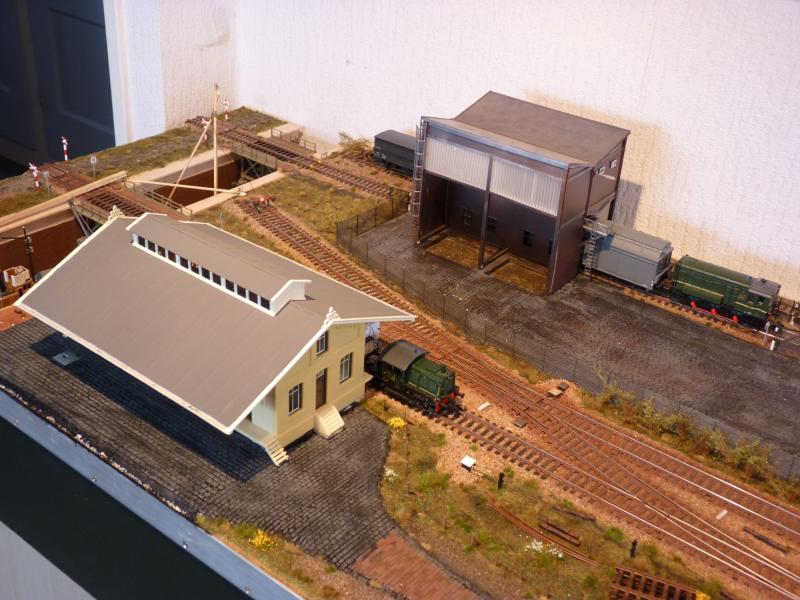

Het wordt nog mooier
Vanmiddag de messing sponningen in de kozijnen gezet, dat maakt echt een verschil!
Tevens de messing sponningen in het daklicht bevestigd, ook daar een wereld van verschil.
Niet te lang gluren hé
Gr.
Robbert Jan.

Reactie #671 Gepost op:
27 December 2010, 11:42:40 »
@ Rudi C, bedankt voor het compliment
@ Johan, Leuk om te horen dat je ook met een loods bezig bent, zo te horen dus al bijna
afgebouwd. Een foto is altijd welkom, leuk om te vergelijken.
Vanochtend het dak maar eens in de verf gezet, standaard stratenverf van Faller 180506.
Nu steekt het wit van het daklicht ook lekker af tegen het donkere van de dakrollen.
Dat is het dan voor nu, vanavond na het werk weer verder.
Gr.
Robbert Jan.

Robbert
Ga je de muren en lichtere kleur geven zo dat de deuren en kozijnen beter uit komen,dat zou zeer goed lijken.
Voor de rest, ben benieuwd.
Cor
RobbertJan
Berichten: 3550
Mcn NSR Groningen.
Re:Modulebaan "Lauwersmeer" H0
Reactie #674 Gepost op:
27 December 2010, 14:22:12 »
Opzich is een lichte kleur muur niet gek, ik moet de kleur toch eerst nog
mengen voor het schilderen. Uiteraard wordt de loods eerst nog in de
primer gezet, dan is de ondergrond al mooi grijs.
In ieder geval wordt het geen donkere muur, de kozijnen moeten
zeker wel opvallen, zonde als de details verloren gaan.
Gr.
Robbert Jan.
