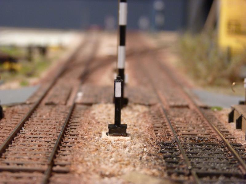

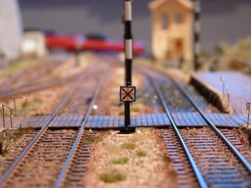

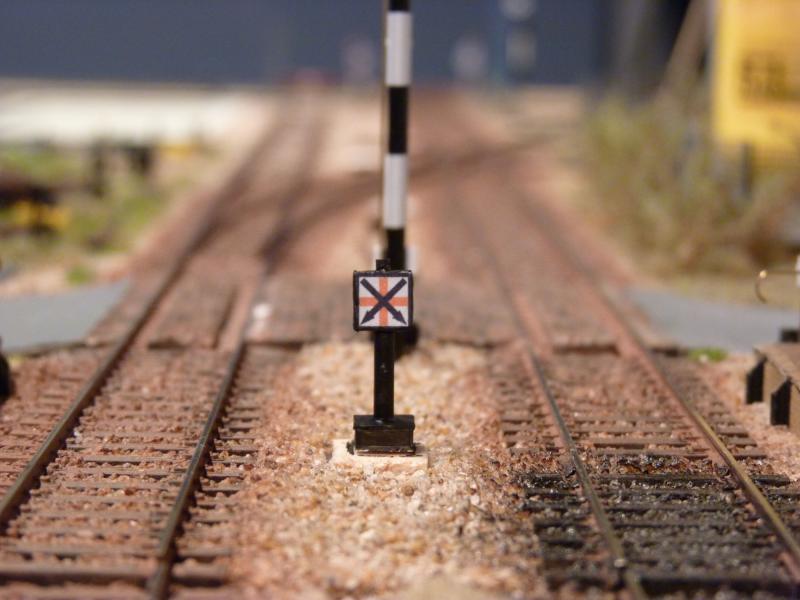

Zo, de plaatjes:
Het "vaantje" in de stand stop voor rangeerbewegingen.
Het "vaantje" in de stand, rangeren toegestaan.
En aan de andere kant zijn identieke evenbeeld.
Goed zo Servé?
Gr.
Robbert Jan.

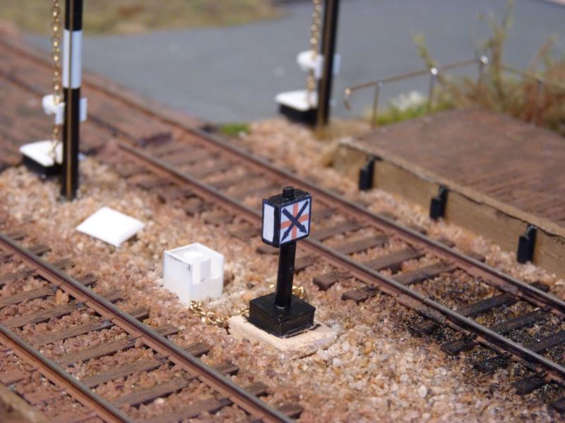

Vandaag weer een stapje verder gekomen met de "vaantjes" in het station.
Een stukje ketting de behuizing in weten te krijgen, deze wordt straks vastgezet in de
(nog witte) put en gaat vanaf daar ondergronds.
Op de achtergrond zijn nog net de seinen te zien met de kettingen en putjes waar de kettingen
ingaan en hun weg vervolgen onder de grond naar de Post T. (Ondergronds als trekdraad)
Het "vaantje" aan de andere kant van het station, ook een stukje ketting en daaraan heb ik
zojuist de EZ Line geknoopt en vastgelijmd met Olba.
Straks even grofweg de goede lengte bepalen vanaf het "vaantje" naar de witte put onder in beeld
en weerom zodat ik ook het andere eind van de ketting het andere eind van het EZ Line kan
vastzetten. In de witte put zit een messing haakje verankerd in de grond waar ik de "lus" van
EZ Line achter haak en eventueel nog kan opspannen.
De rouwbrief heb ik ook een plek gegeven, nu de ondergrond nog even vlak maken en alles netjes
afwerken zodat de rouwbrief ook mooi recht staat.

Opzich valt het nog wel mee alleen een knoopje leggen in EzLine is verrekte lastig, ik heb nu 1 vaantje inclusief trekdraden af.
Het is eigenlijk niet meer dan en stukje ketting van 4cm met een lengte EzLine er aan geknoopt. Wat dus alsvolgt inelkaar zit:
EzLine - Ketting - EzLine, in een cirkel dus.
Morgen zal ik weer een paar foto's uploaden want bovenstaande is al niet meer up to date.
