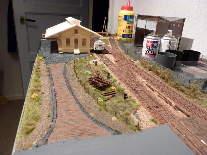

Zo vandaag maar eens een paar plaatjes gemaakt.
Hekwerkje geplaatst bij de loods, evenals het grasveld afgewerkt
met grasplukjes etc. En uiteraard de trekdraden bijna afgebouwd.
De Trekdraden op de foto zijn van de engelsman t.h.v. de loods.
Vanaf de andere kant gezien.
Het wissel t.h.v. de overweg wordt een handwissel met grendel (sleutel) welke
alleen met toestemming bediend kan worden, de stationschef heeft deze sleutel welke
in overleg met Post T mag worden afgegeven aan de rangeerder.
Detail van de wisselsteller, dit zijn 2 aparte kastjes, de steller zelf is lichtgrijs.
De donkergrijze kast zorgt voor de geleiding van de ketting naar een koker ondergronds.
Voor de wisselaandrijving komt nog een stukje styreen strip om de opening tussen
de wisselsteller en het wissel af te dekken.
En zo is het wel heel makkelijk! De wisselsteller voor het seinhuis verbonden met het seinhuis
door deels ketting en deels trekdraden.
Tevens aan het verven geweest, samen met mijn vader aan de ombouw, frieslijst en onderstel van
de module's. Deze zitten nu voor de eerste keer in de verf.
Gr.
Robbert Jan.
Cranmore Road. Brits 1:43,5

Het gebied rond de loods heb ik verder aangekleed en daarnaast
de bestrating geschilderd.
De deuren en kozijnen van de loods zitten al in de primer, binnenkort wil ik met de rest
van de loods verder en beginnen om het daklicht en het dak in de primer te zetten.
Voor dat het dak in de primer gaat wil ik deze eerst nog afplakken, om zo het dak
beter de accentueren.
Gr.
Robbert Jan.
